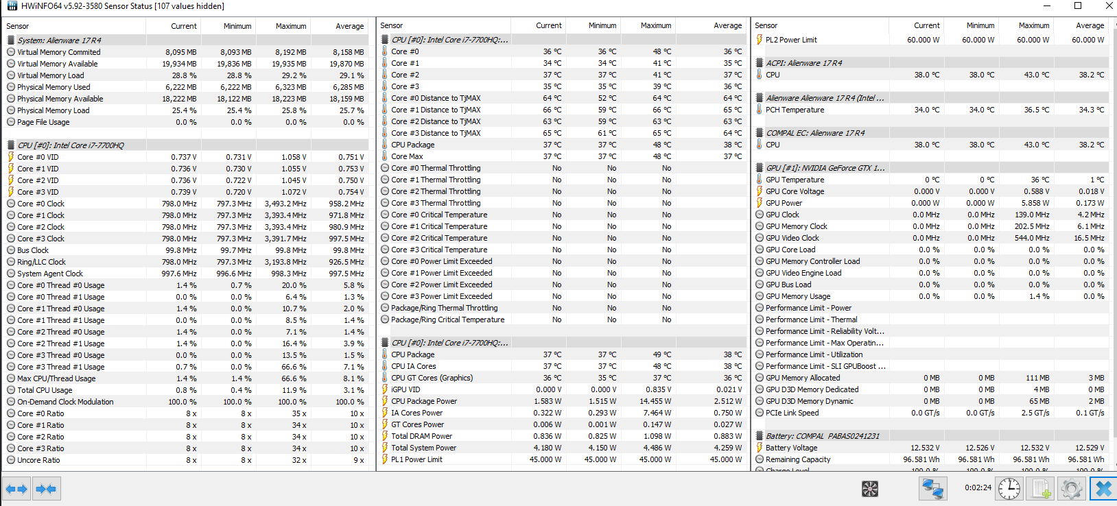

Du könntest dir mal HWInfo installieren. Dort dann die Sensoren starten lassen und ne Zeitlang mitlaufen lassen. So kannst du dann sehen, wie der CPU Takt ist. Ich habe Temperaturen zwischen 40 und 50C°, wenn ich nichts mache. Es könnte schon sein das du irgendwelche Prozesse hast, die die CPU nicht runtertakten lassen und das die Temperatur deswegen so hoch ist. Laufen denn die Lüfter?

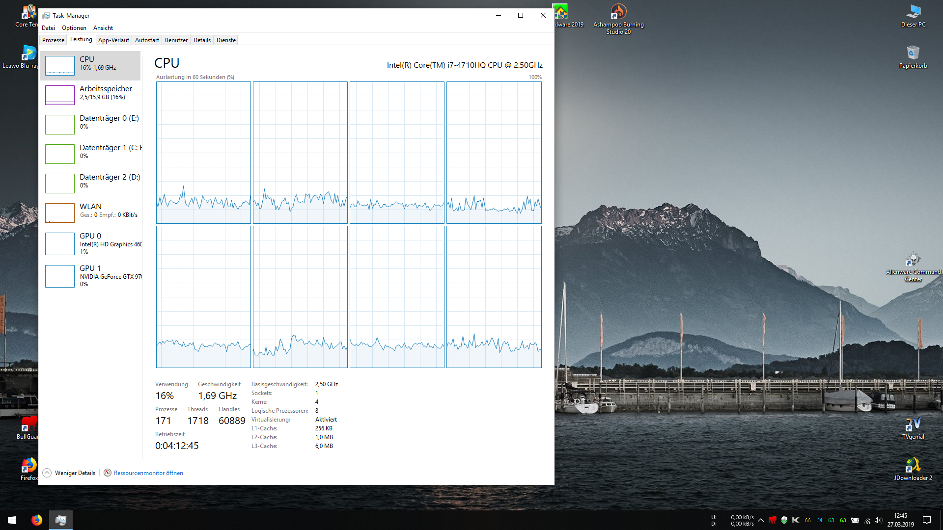

laut taskmanager ist eine ständige cpuauslastung von 15-20 % gegeben.
woher-keine ahnung.

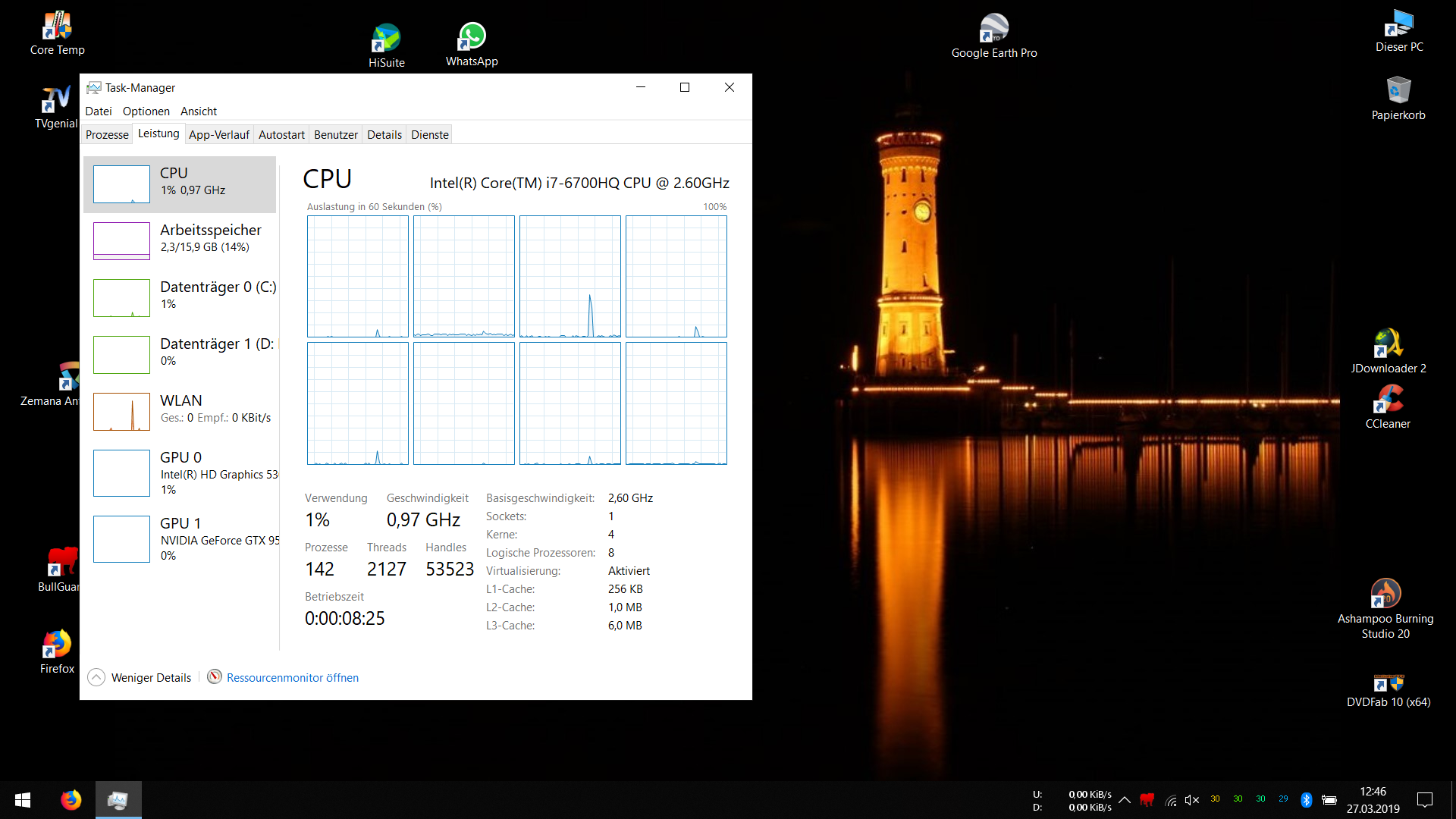

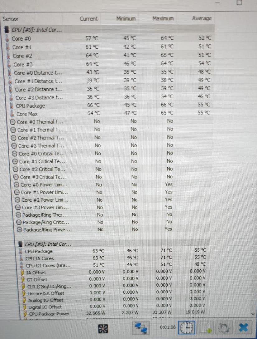

ich habe noch ein acer laptop nebendran stehen (intel core i7-6700HQ) cpuauslastung 1% temperatur bei 35 grad. cpugeschwindigkeit 0,91 GHz, beim AW zwischen 1,7 und 2,00 GHz. temperatur 65 grad.

Ich habe gar kein R2. Ich hatte anfangs ein R3, dort war auch die selbe CPU verbaut und ich hatte die selben Temps wie jetzt mit dem R4. Wenn ich nur surfe, laufen die Lüfter nicht und die Temps sind im angegeben Bereich. Der Takt schwankt zwischen 0,8 und 3,4Ghz. HWInfo sollte dir mehr als nur die Temperatur anzeigen. Bei dir könnte es an der Auslastung liegen.
So sieht es bei mir aus, hab es etwas für meine Bedürfnisse angepasst:

zum vergleich kommt gleich ein bild vom vergleichbaren acer.

na schau halt erst mal im Taskmanager was diese 16% Last verursacht. So ist es doch nur ein Ratespiel.

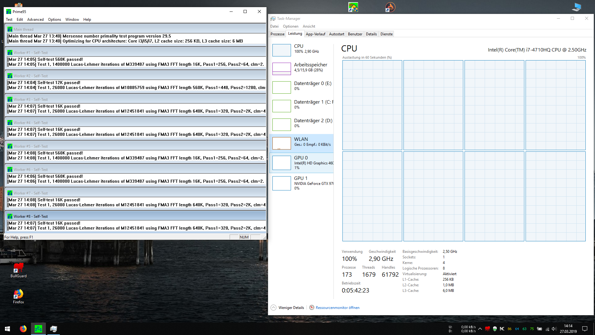

mach mal ein Programm an das Last erzeugt um erst mal zu sehen ob die Kühlung richtig funktioniert. einfach mal prime95 an machen und paar minuten laufen lassen.
naja das sieht ja erst mal nicht so übel aus (abgesehen von den ungleichen Temps). Bedenke das die CPU im AW deutlich älter wie die im Acer ist. der 6XXX ist schon so 20% fixer unterwegs. Das wird sich auch in der Idlelast bemerkbar machen. 65 Grad idle ist aber schon viel.
Du hast aber auf dem Alienware 30 Prozesse mehr laufen. Das könntest dir mal anschauen.

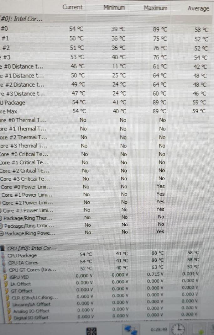

Trotzdem vermute ich die höhere Last bei den AW Prozessen als Ursache. Die WLP (LM) ist ok. Das siehst du ja das bei p95 die Temps im Rahmen bleiben bei 2,9ghz. Daran liegt es also nicht. 16-20% Last dazu geringe Lüfterdrehzahl resultiert halt in diesen Temps.
Das Notebook (als Hardware) schätze ich als I.O ein. Die idle Last ist die Ursache mMn, also ein Software Problem.
Das es die Prozesse sein können, habe ich weiter oben ja auch vermutet.
Trotzdem finde ich die großen Temperaturunterschiede echt komisch. 20C° zwischen den Kernen ist schon recht viel. Die beiden 60er sind denke ich im Rahmen, aber knapp 90C° bei 2,9ghz mit LM finde ich schon ungewöhnlich, auch wenn es die ältere Architektur ist. Ich habe bei dem 6700HQ mit der Dell WLP bestimmt auch so im Bereich um die 90C° erreicht, aber bei voller Ausnutzung vom Turbotakt und ohne UV.

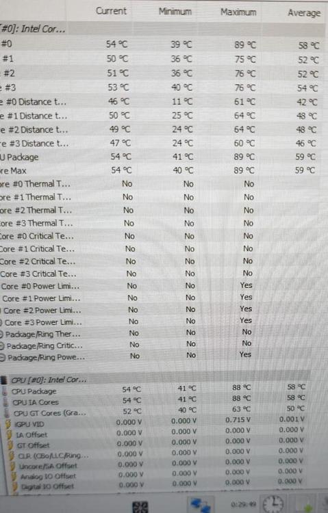

Der R2 ist von mir. Kannste ruhig sagen, hab ja nichts zu verheimlichen. Die, die mich kennen, wissen wie ich mit meinen Geräten umgehe und wie ich repaste. Über die Temps habe ich mit @der allgäuer vor wenigen Tagen schon gesprochen. Ich hatte zu dem Zeitpunkt, ein fast exakt gleiches Notebook (AW17 R2) hier. Auch frisch Windows drauf mit allen Treibern (ebenfalls LM). Trotz dessen, dass das Notebook richtig schön kalt war (lag auf'n Dachboden 16°C), hatte ich im idle nach einer Minuten 51 - 54 °C. Nach 30 Minuten ca. 52 - 58, Peak war auf Core#0 89°C. Und ich habe rein überhaupt nichts gemacht. Nur Windows an und das war's, kein browsing oder so sonst was. Das Notebook selber schmeißt die Lüfter ab ca. 72°C an. Vorher kühlt es nur passiv. Deswegen sieht man im HWinfo auch keine Lüfter. War beim R4 mit dem U3-Kühler genau das gleiche.
