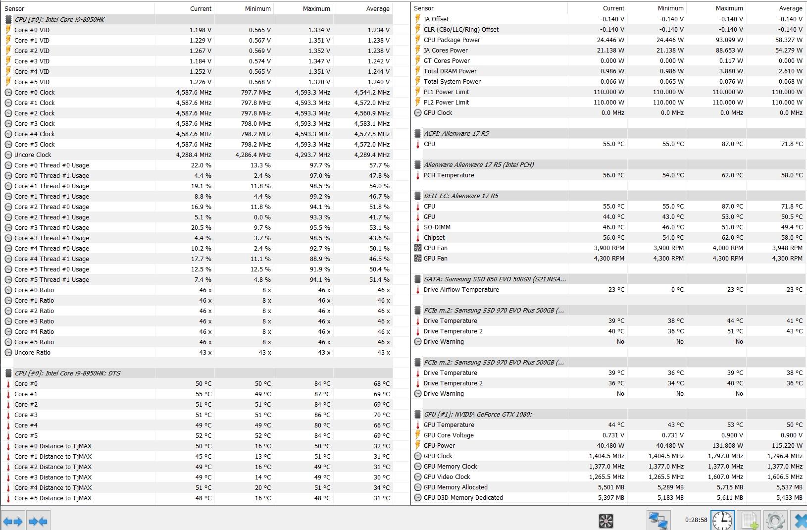

vor 11 Stunden schrieb Robman:
Weitere Tests gemacht? Was bringts?

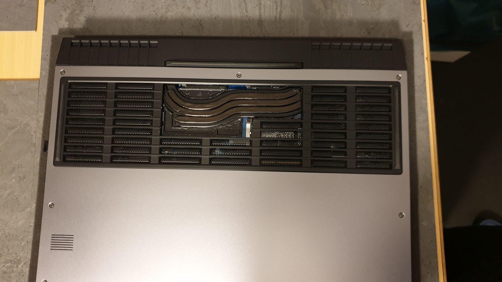

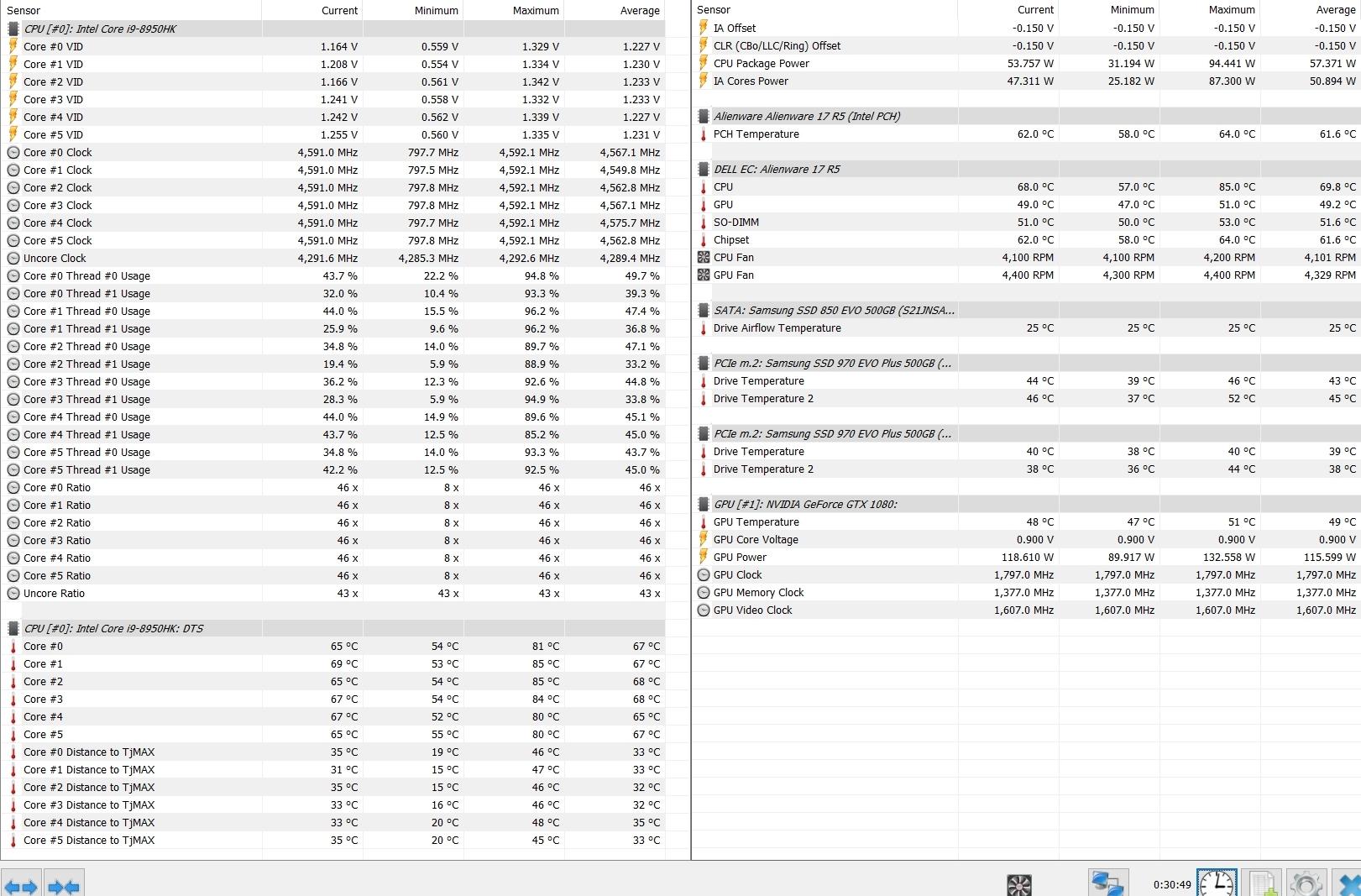

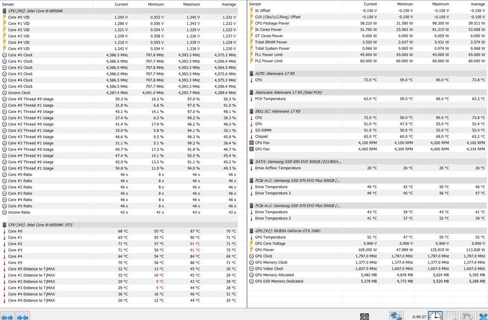

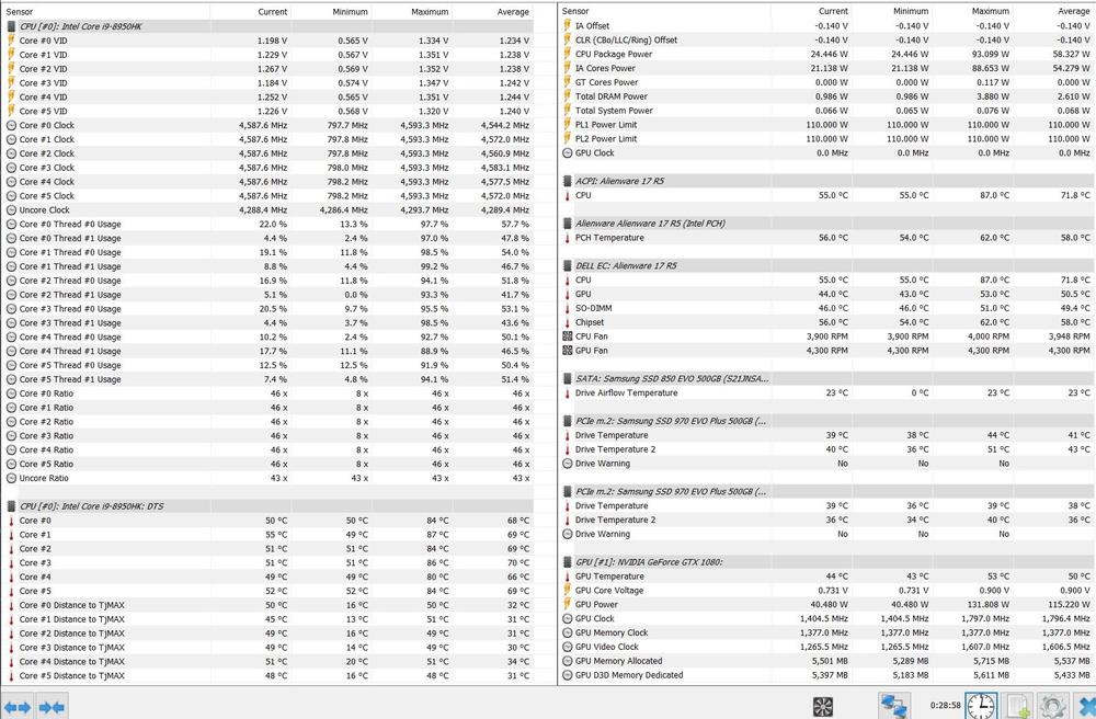

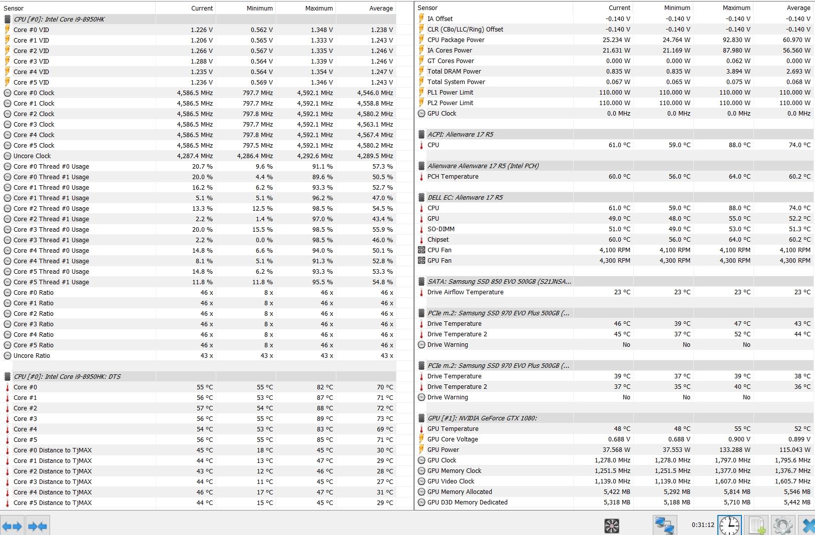

Weil's mich irgendwie interessiert hat, habe ich den Test mit den beiden Gittern heute gemacht. Da ich meinen R5 ausschließlich auf dem U3-Kühler betreibe, habe ich auch nur damit den Test gemacht. Getestet habe ich mit Assassins Creed Odyssey (Max Settings). Wie immer 10 - 15 Minuten warm gespielt und dann den Log gestartet. So sieht das Ergebnis aus:
Die Parameter:
  • Core-Ratio: 46x
  • Liquid Metal auf CPU & GPU
  • Heatsink- /PCH-/ SSD-Mod
  • Undervolt CPU: -140mV
  • Undervolt GPU: max 900mV
  • Lüfterprofil: Volle Geschwindigkeit
  • U3-Kühler (Noctua Lüfter): 100%
  • Raumteperatur: 21,5 °C
  • 30 Minuten reinr ingame Temps
Mit Gitter:
Ohne Gitter:
Zwei Aspekte muss man hier im Vorfeld beachten. Durch die Noctua A12 Lüfter habe ich jetzt einen viel höheren statischen Druck. Gerade der Bodenplatte mit Gitter könnte das ein Vorteil verschaffen. Hier könnte man mit den BeQuiet Lüftern einige Grad einbüßen, wenn auch sicherlich nicht viel. Ich denke mehr als 1-3 Grad sollten es aber nicht sein. Ohne Gitter dreht sich der CPU Lüfter, wenn auch nicht viel, etwas weniger. Auch das kann die Temps um 1-2 Grad verfälschen. Insgesamt bin ich mit beiden Ergebnissen mehr als zufrieden. Es gibt keine roten Zahlen und die Temps bleiben beim zocken kühl. Wie bei jedem kleinen Mod, bringt auch der Grid-Mod einige Grad. Für die Lesefaulen, hier mal kurz und knapp die Übersicht wie viel es bringt.
Temps ohne Gitter (im Durchschnitt):
  • CPU: -2,5 °C
  • GPU: -2,0 °C
  • PCH: -2,2 °C
  • RAM: -1,9 °C
  • SSD1: -2,0 °C
  • SSD2: -0,0 °C

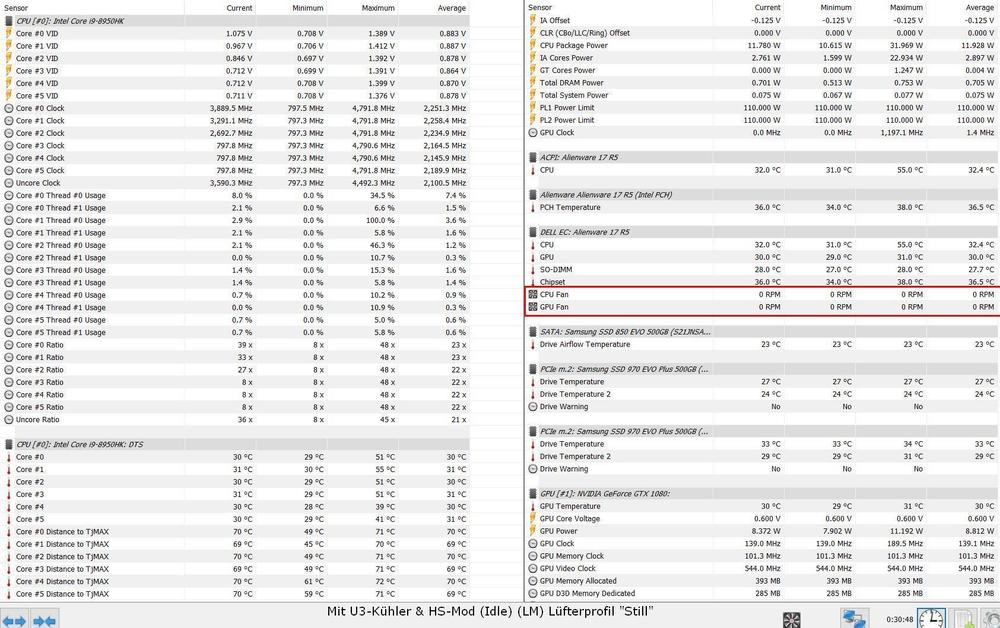

Wenn ich mit den Notebook nicht zocke, bleiben meine Lüfter aus (Lüfterprofil Still). Der U3-Kühler läuft dann auf 20-30%, wo er komplett unhörbar ist. Die Idle-Temps könnte ich bei Gelegenheit mal nachlegen. Wäre vielleicht mal interessant zu sehen, wie die Temps sich bei passiver Kühlung halten. Zwar hatte ich schon mal so einen Test gemacht:
da lief der U3-Kühler (mit BeQuiet Lüftern) aber auf 100%. Um schöne Temps zu zeigen kann man das sicherlich machen, aber ein echter "Real-World" Test ist das nicht. Zumindest nicht so, wie ich meni System in der Regel betreibe. Die durchschnittliche CPU & GPU Power ist der entscheidende Faktor dabei. Mal gucken was Browsing, Musik hören, Youtbe, Forum usw. insgesamt ausmacht. Den Test muss ich sicher einige Male machen, da nicht immer den selben Verbrauch erzeugen kann. In einem Durchschnitt von 5 oder auch mehr Auswertungen sollte eine Tendenz erkennen können.

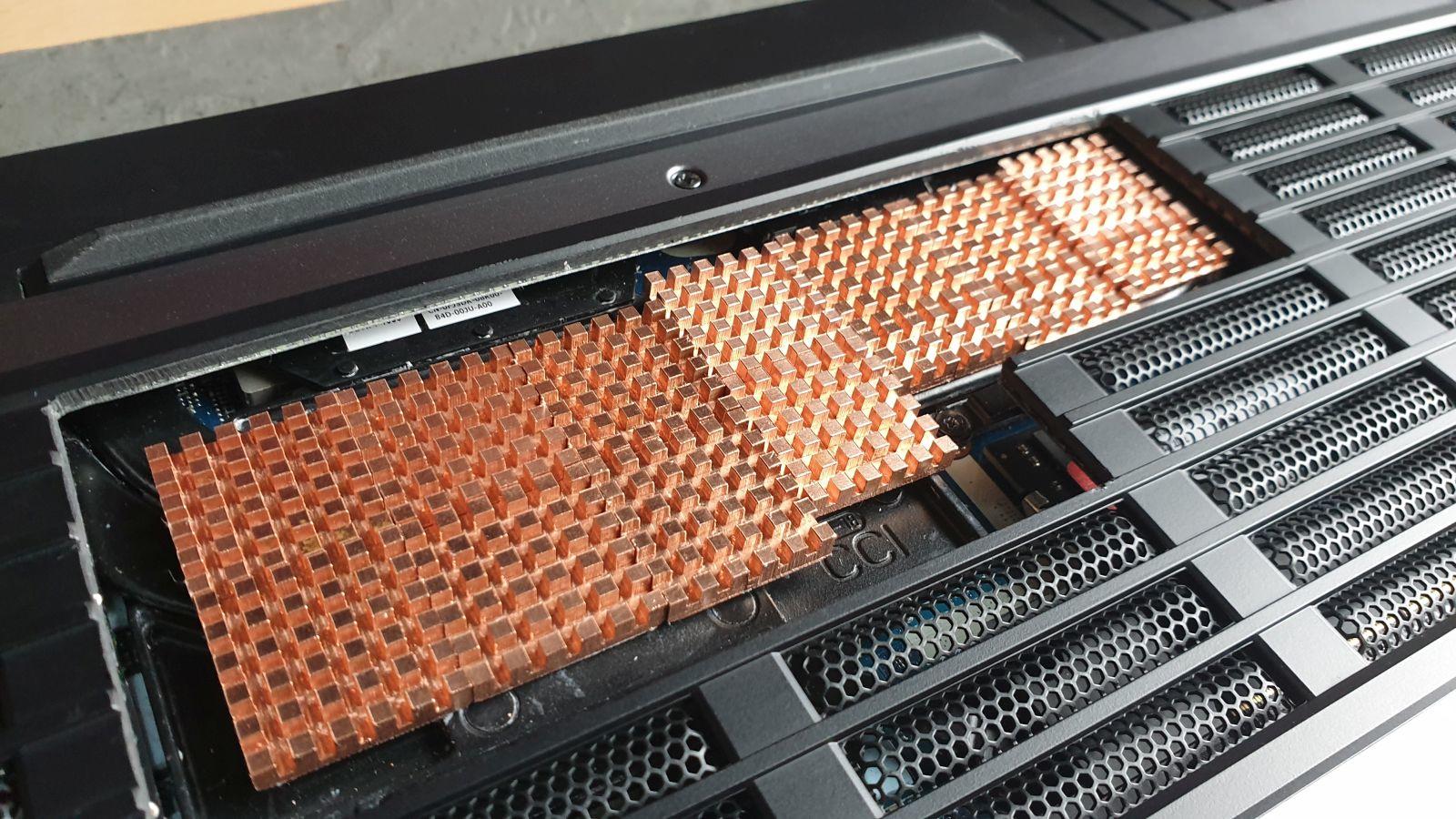

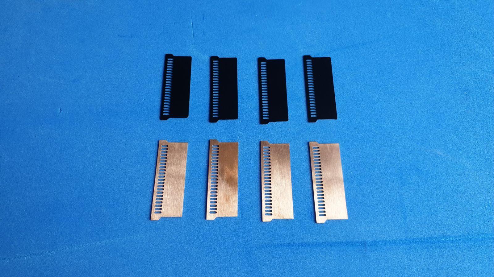

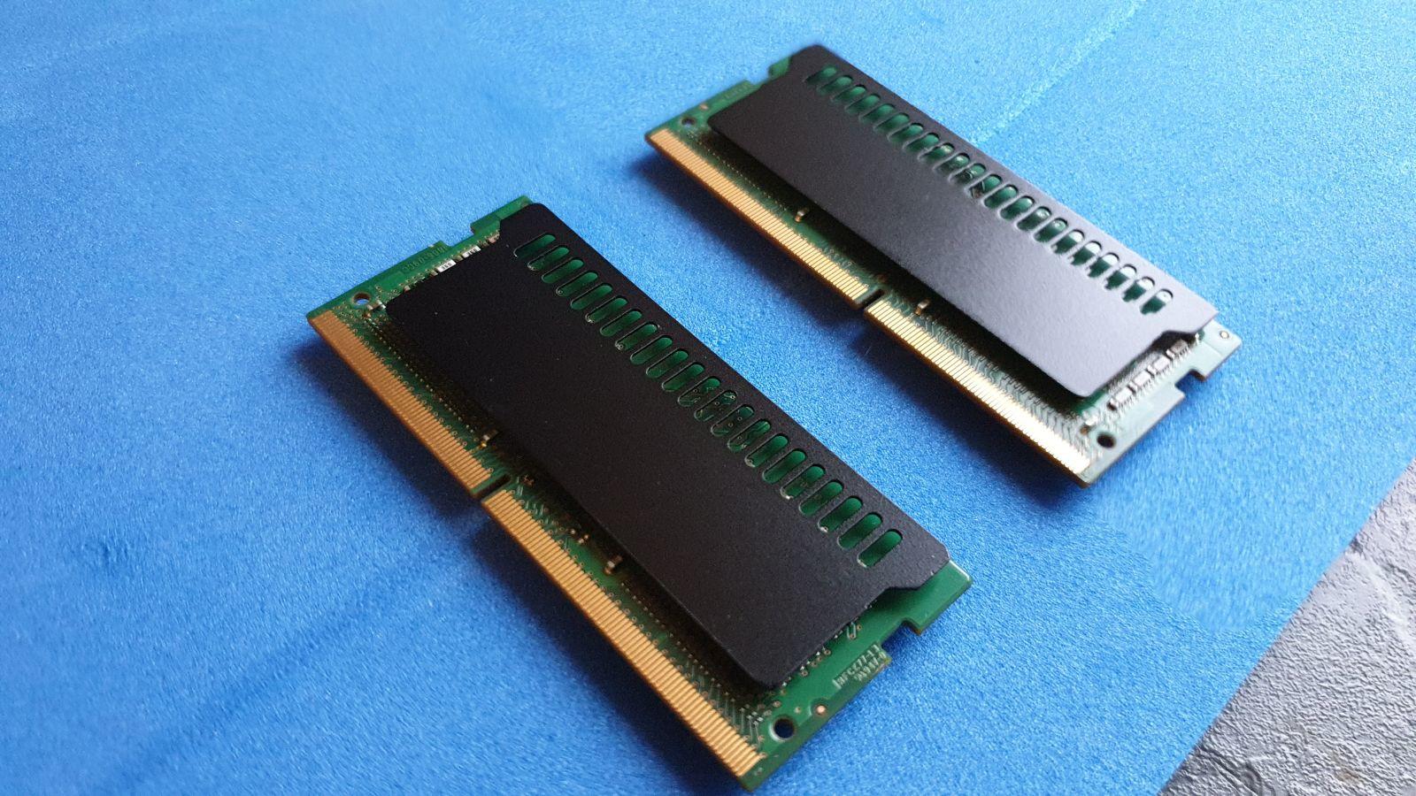

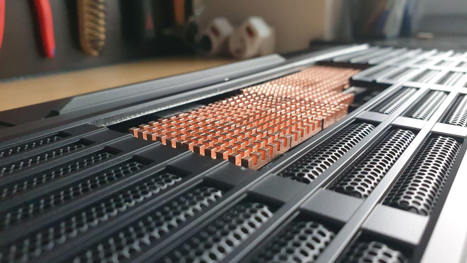

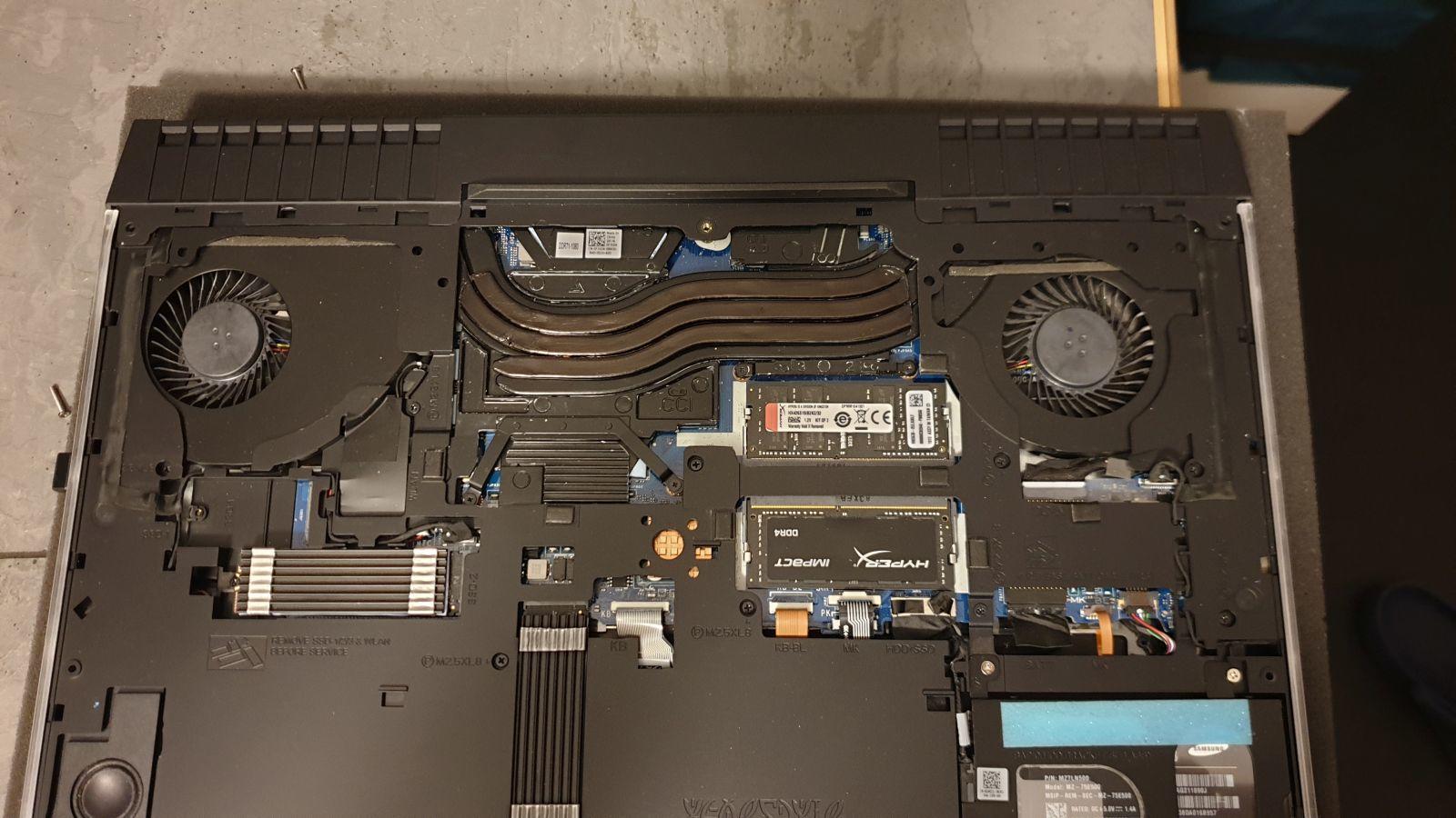

Es gibt wieder ein bisschen was neues.

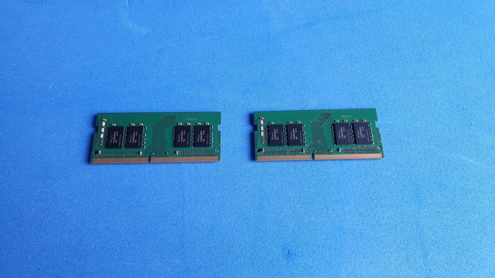

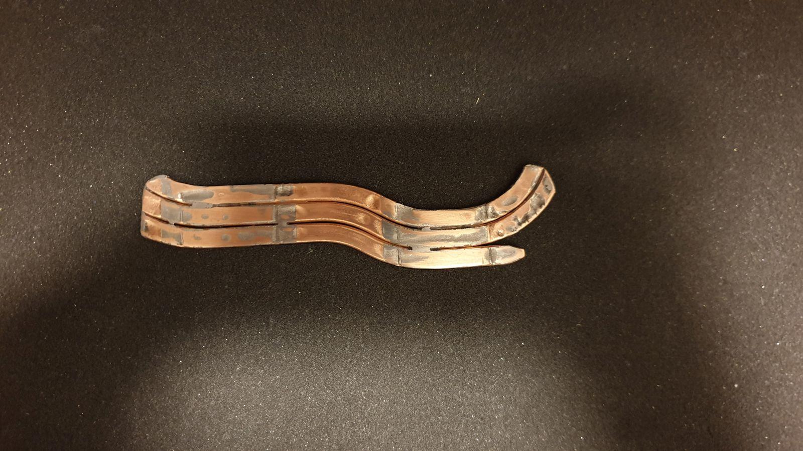

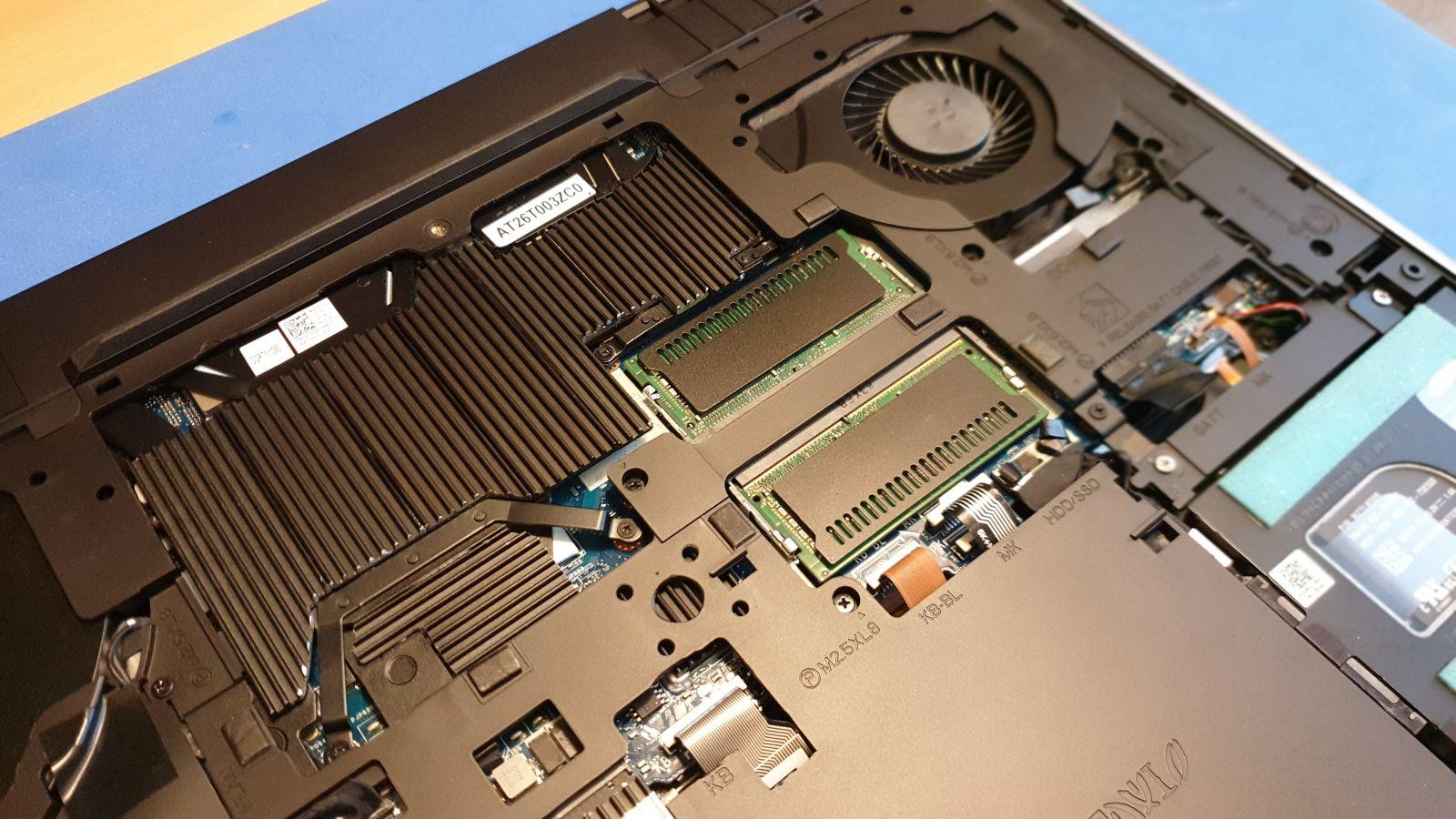

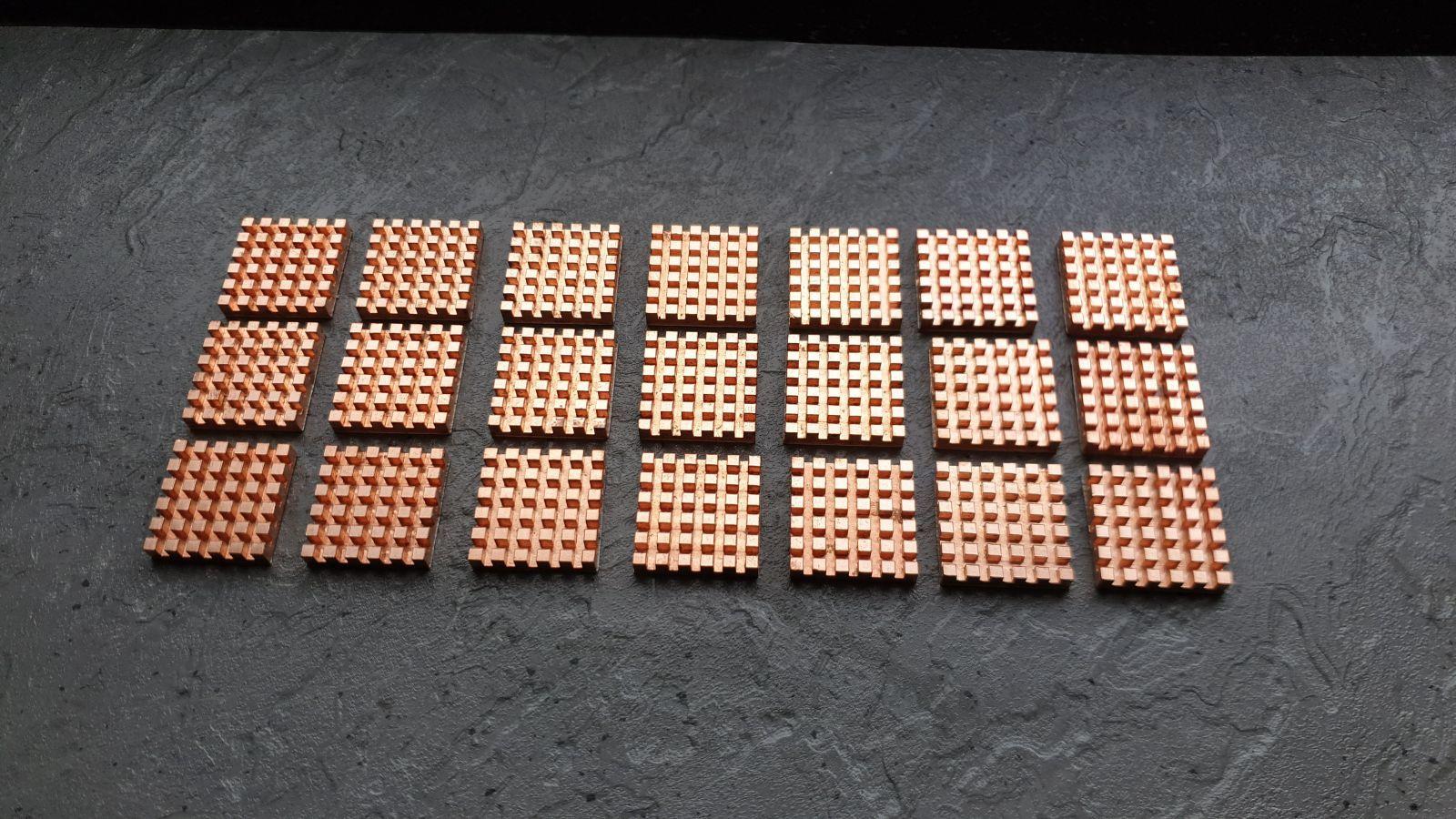

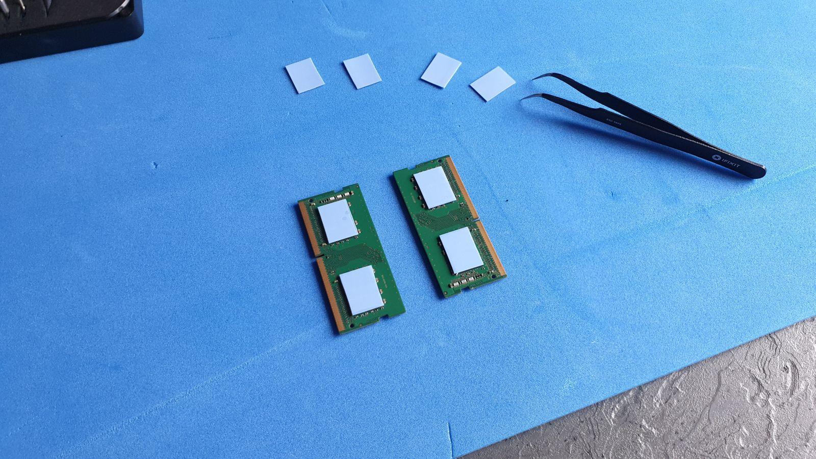

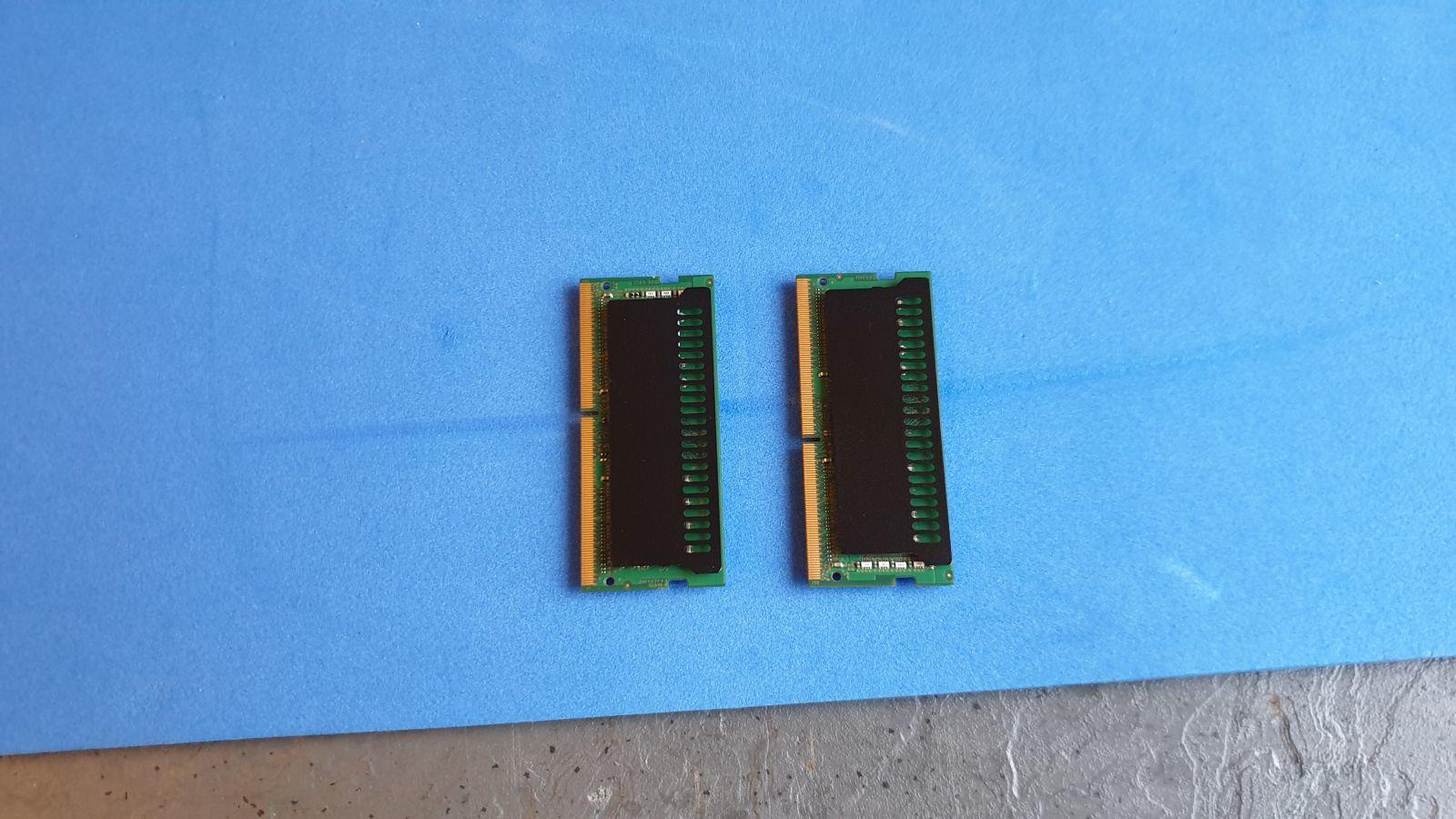

Ich habe mir über AliExpress wieder Chinaschrott bestellt und mal ausprobiert ob's was bringt. Wie schon im Link angedeutet, handelt es sich um RAM-Kühler für SO-DIMM Riegel. Die Kühlplättchen sind unlackiert und kamen ohne Halter/ Klammern an, dafür aber mit doppelseitigem Klebeband. Für die Optik habe ich vier Kühlplatten schwarz lackiert.
Anschließend wurde das Klebeband entfernt und Wärmeleitpads verwendet.
Das Ganze wurde dann mit mit einem Klebepunkt Wärmeleitkleber in der Mitte fixiert.
Die erste Ernüchterung war ja schon, dass es keine Befestigungsklammern oder -halter dazu gab. Die zweite Ernüchterung folgte dann direkt beim Einbau. So mit den Kühlplatten inkl. der Wärmeleitpads passten die RAM Riegel nicht ins Board, kein Witz. Die RAM Riegel sind zu fett. Daraufhin habe ich dann die Kühlplatten mit den Pads von der Unterseite abgenommen und nur die Kühlplatten "dran geklebt". Doch es passt immer noch nicht bzw. ist äußerst knapp. Was bedeutet, dass die Kupferplatte direkt auf dem Board aufliegt. Was natürlich suboptimal ist, weil Kupfer super leitfähig ist. Also Ernüchterung Nr. 3 und letztendlich wurden die Kühlplatten von der Unterseite des RAM-Riegels entfernt. Sicher ist sicher.
Nun zu den Temperaturen, getestet habe ich das Ganze wie immer mit FC New Dawn. Flach auf dem Tisch (ohne U3-Kühler) hatte ich eine Verbesserung von ca. 8 - 10 °C. Von 75,8 °C auf 65,8 °C. Wobei ein einziger Test noch nicht wirklich aussagekräftig ist. Lustigerweise war das Ergebnis mit meinem U3-Kühler um 1°C schlechter/ wärmer. Da bringen die kleinen Kühlplättchen überhaupt nichts.
Nur damit mich keiner falsch versteht. Mir ist sehr wohl klar, dass RAM Riegel keine Kühlung brauchen und selbst wenn man sie kühlt, sie leistungstechnisch keine Vorteile bieten. Mir ging es primär nur darum zu schauen es überhaupt was bringt und sekundär ob es noch Möglichkeiten gibt die erzeugte Wärme aus dem System schon vorher zu eliminieren. Hätten sich die 10 °C nochmals beim U3-Kühler bestätigt, wäre das sicher nicht schlecht gewesen. Angesichts der Einbauproblematik, sowohl die Befestigung auf dem RAM-Riegel, als auch den Einbau in den SO-DIMM-Slot, rate ich von den Dingern ab. Das Geld kann man besser investieren.

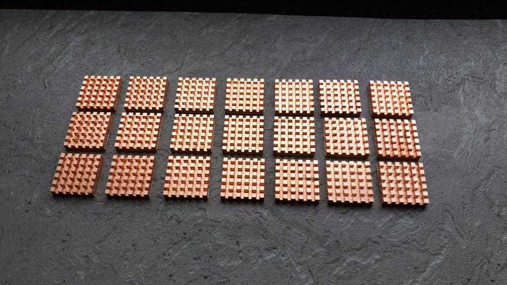

Ja in der tat hatte ich mir auch eine besseres Kühlergebnis durch Kupfer erhofft, aber wie Du schreibst gibt Kupfer wärme einfach nicht so gut an die Luft ab.
Meinen Test habe ich an einer Samsung 1GB M.2 SSD durchgeführt, die Montage war direkt auf dem Speicher mit WLP und Pads auf den etwas flacheren Bauteilen der SSD. um den 0,5mm Höhenunterschied auszugleichen. Das Ergebnis war, daß das erwärmen minimal länger gedauert hatte, dann aber genauso hohe Temperaturen erreicht wurden. Aktiv angeblasen sind die Werte mit oder ohne Kupferkühlkörper fast identisch.
405083843_Samsung_EVO_960_Khler_01.thumb.jpg.1daa727e69f89bfdf0b69042320dce00.jpg291438926_Samsung_EVO_960_Khler_02.thumb.jpg.2b7ad249a22cf7c557acc8769af63082.jpg761340177_Samsung_EVO_960_Khler_03.thumb.jpg.a5b1cf4f46c89b5293092c805e03bc1b.jpg1703186498_Samsung_EVO_960_Khler_04.thumb.jpg.37c0053a01944c1f0d84bd702a1bdde4.jpg1892830724_Samsung_EVO_960_Khler_05.thumb.jpg.06090ca0dde1d0b77ad7690f71522b86.jpg1351157185_Kingdom_Come_Deliverance_kein_Stnder_2019-07-27_Kryonaut_OC_41x_-0.09V_GTX1080_noOC(2).JPG.ab8685557eabf5b3eec942b0753b186a.JPG

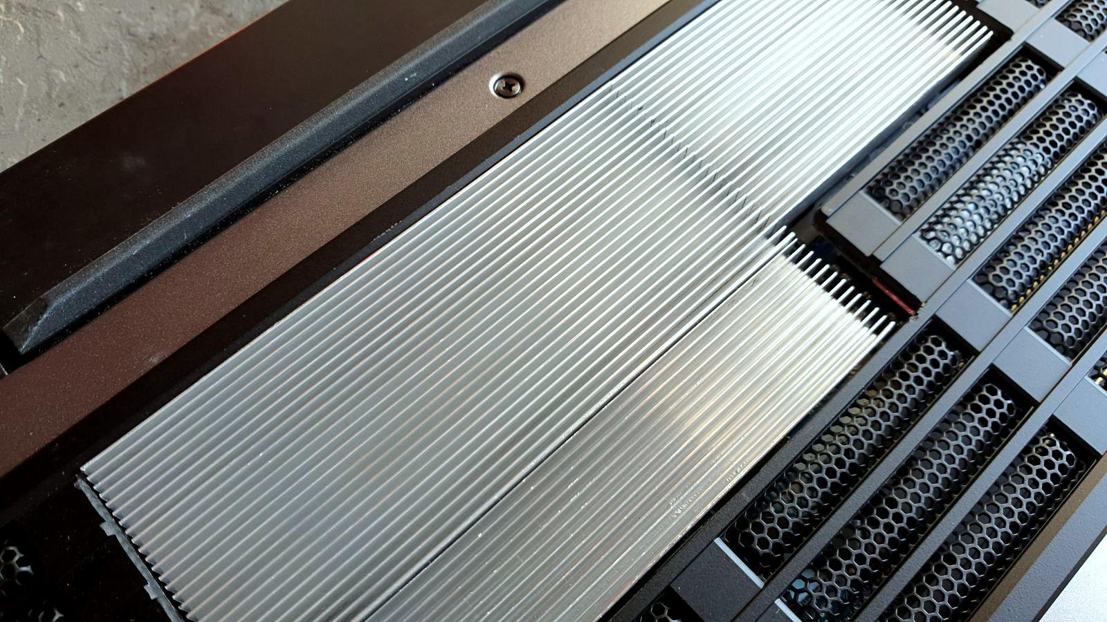

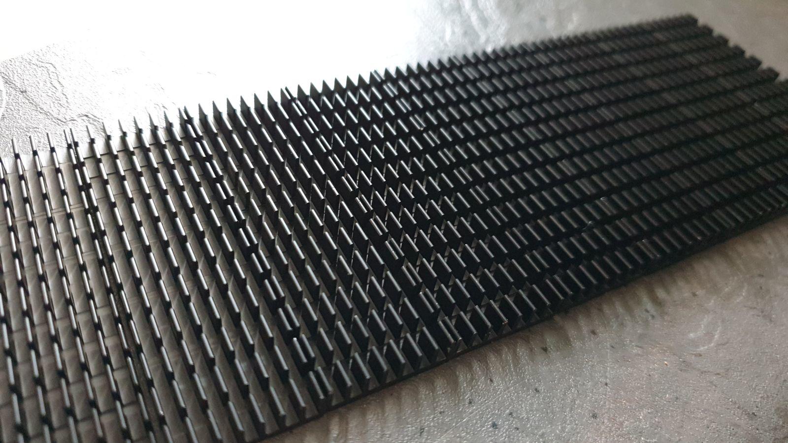

Nachdem wir uns über Kupfer als guten Wärmeleiter und Aluminium als geeigneteres Material für Kühlkörper unterhalten haben habe ich noch ein wenig im HiFi Forum recherchiert, wo sich auch jede Menge Bastler herumtreiben und noch eine interessante Ideen / Erkenntnisse mitgenommen.
Das schwarze lackieren der Kühlkörper verbessert sogar deren Eigenschaft wärme an die Luft abzugeben!!!
- Es sollte sich jedoch um ein Schwarz handeln, welches auch in das IR Spektrum reicht, um die Wärmeabstrahlung zu verbessern.
- Wobei bei weiteren Recherchen die Farbe als egal bezeichnet wird, jedoch bzgl. der Wärmeabstrahlung eindeutig besser als unlackiert
- Auch sollte lackieren besser als eloxieren sein, weil durch eine dünne Lackschicht die Oberfläche zusätzlich vergrößert (angerauht) wird
- Eloxial hingegen erzeugt eine zu glatte Oberfläche, aber ist dennoch besser als unlackiert
- Stiftkühlkörper sollen Wärme besser abgeben können als Rippenprofile.
- Neugierig bin ich nun auch auf Kühlkörper aus keramischen Werkstoffen
Natürlich ist das Web voller Halbwahrheiten, daher muß ich hier noch tiefer bohren und freue mich über Verbesserungsvorschläge.
Warum schreibe ich das hier herein, ich glaube, daß die Bauart Deiner neuen Kühlkörper die Konvektion verbessert gegenüber durchgängiger Rippen. Lustigerweise habe ich neben den Kupfer Kühlkörpern genau die gleichen hier Daheim. Jedoch war dies eine Fehllieferung, wollte ich doch welche in 3mm Höhe haben und warte nun wieder. Ich möchte doch vermeiden, mein Gehäuseboden aufbohren zu müssen.
Leider habe ich keine Stiftkühlkörper in der Bauform oder gar keramische Kühlkörper am Markt entdeckt.
  • Danke 1
Du bist für diese Gemeinschaft ein riesen Gewinn. Den finanziellen Aufwand den du betreibst, um verschiedenste Kühltechniken auszuprobieren ist einfach beachtenswert. Schöne Ergebnisse mit den SSD Kühlern. GPU unter 50 Grad, der Wahnsinn :D Da würde vermutlich nicht einmal mehr eine Custom-Wasserkühlung für den Alien besser sein.
Danke für's Feedback. ✌️
vor 20 Stunden schrieb Gamer_since_1989:
Das mit Farbe habe auch schon mal gelesen, bin mir aber nicht sicher ob das zu 100% zutrifft. Der G5 von Dell hat eine hellblaube Heatsink (inkl. Heatpipes). Viele andere Hersteller (Clevo, MSI) haben teilweise unlackierte Kühlkörper. Schwer zu sagen/ messen ob eine Schicht mehr sich tatsächlich besser auf die Kühlleistung auswirkt.
Ja, das habe ich auch gelesen. Jedoch ist die primäre Kühlleistung immer vom Luftstrom und der Luftmenge abhängig. Andere Luftströme oder Passiv-Kühllösungen erfordern andere Kühlfinnen-Designs. Ist immer auf den Anwendungsfall bezogen.
Das bin auch, glaube aber, dass die kaum besser sein werden als Alu oder Kupfer. Wären sie so toll, hätten wir sie schon viel öfter in anderen Anwendungsgebieten gesehen.
Gibt's zu Hauf auf AliExpress, teilweise auch auf ebay. Keramik 1, Kermaik 2, Stift-KK 1, Stift-KK 2, Stift-KK3 (Viel Spaß beim Einbau ?) Die großen SSD-Kühler kommen da schon relativ nah dran.

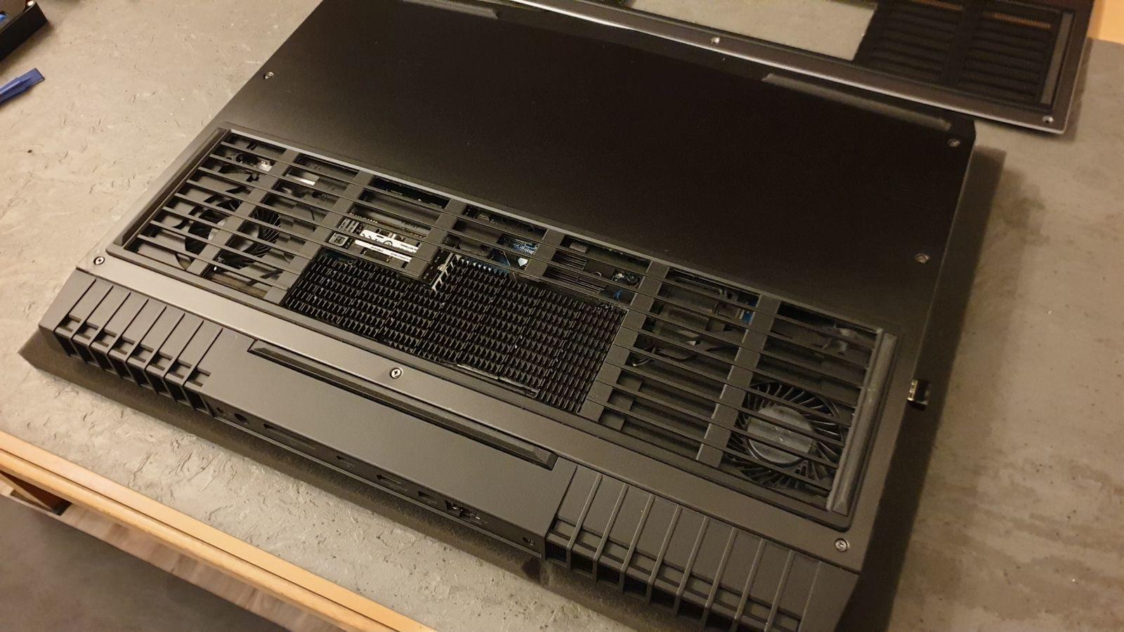

  • 1 Jahr später...
On 27.3.2019 at 22:59, Sk0b0ld said:
? Weiter geht's mit den Mods und Tests ?

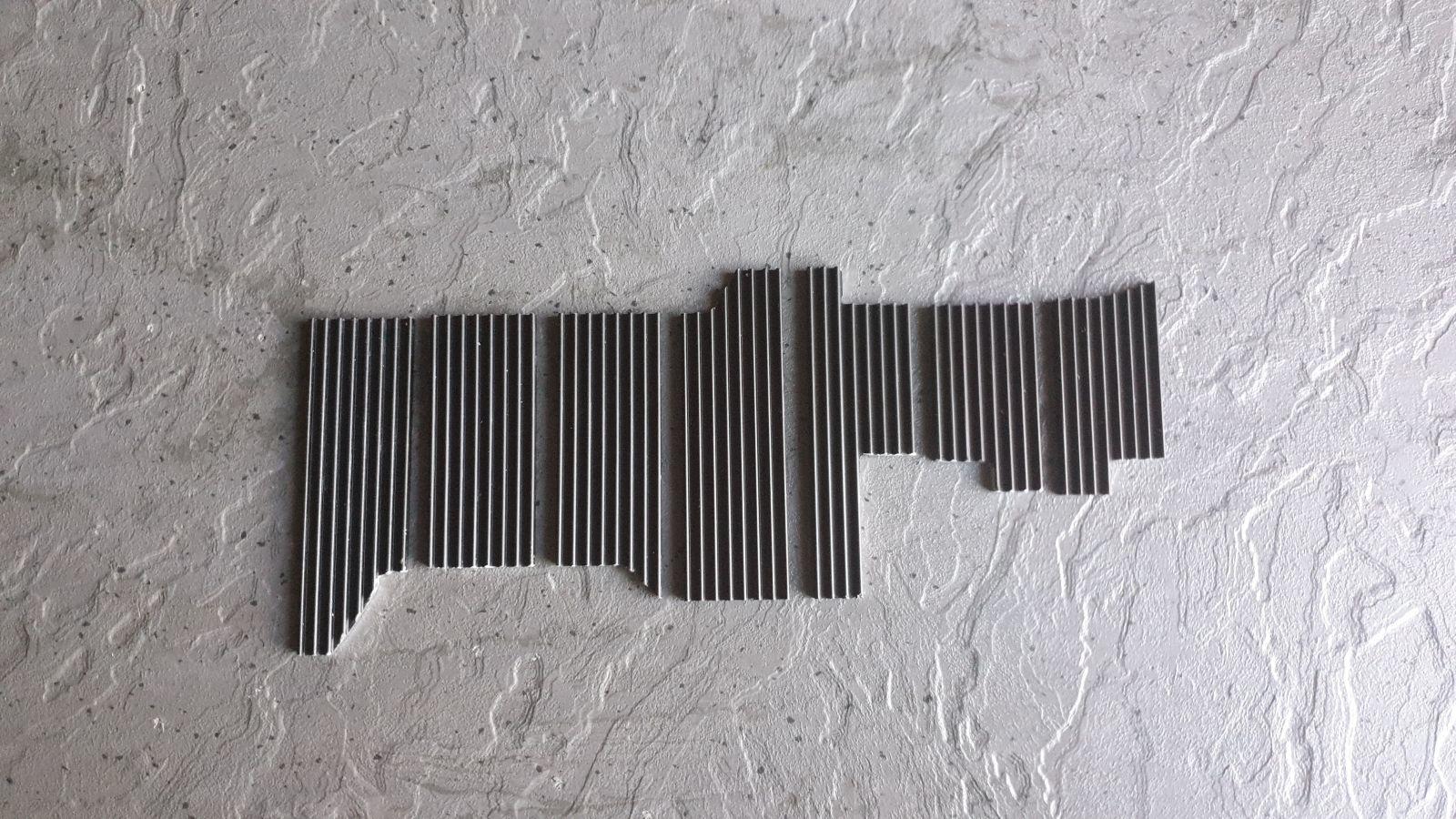

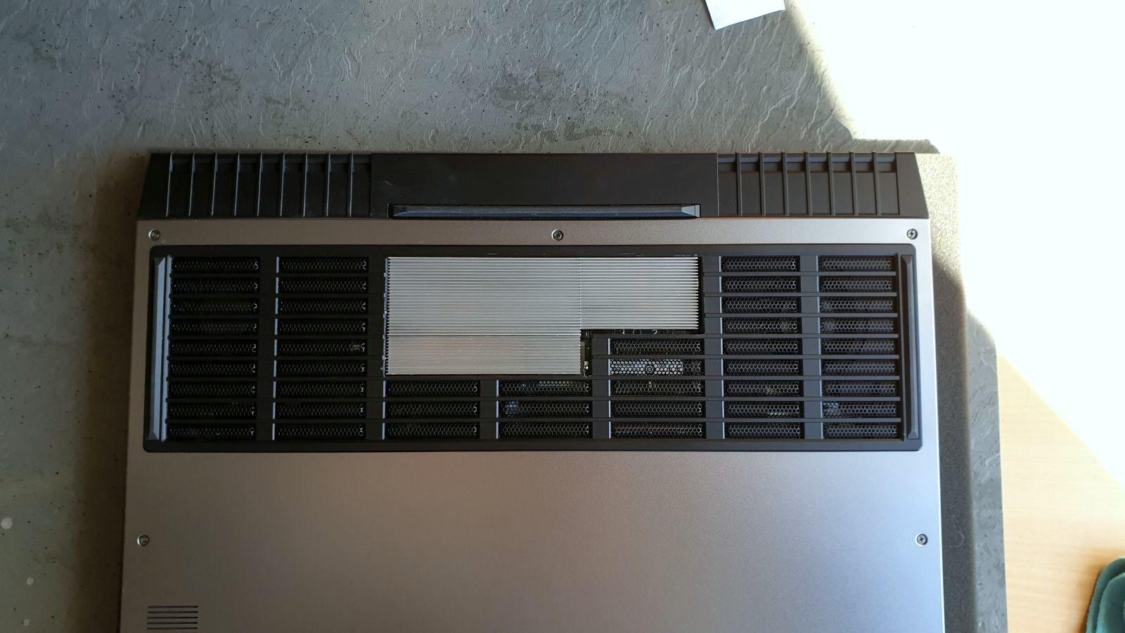

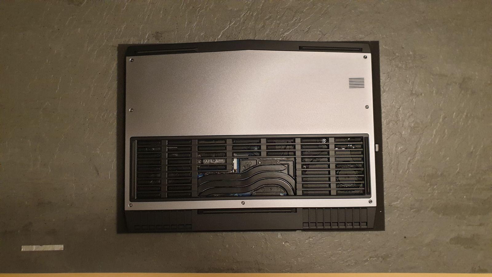

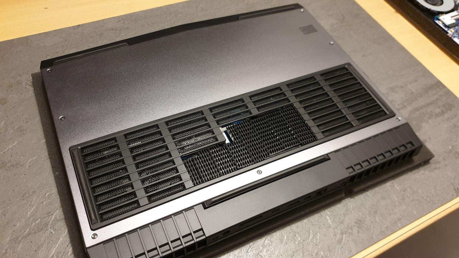

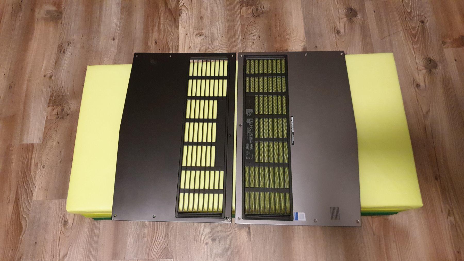

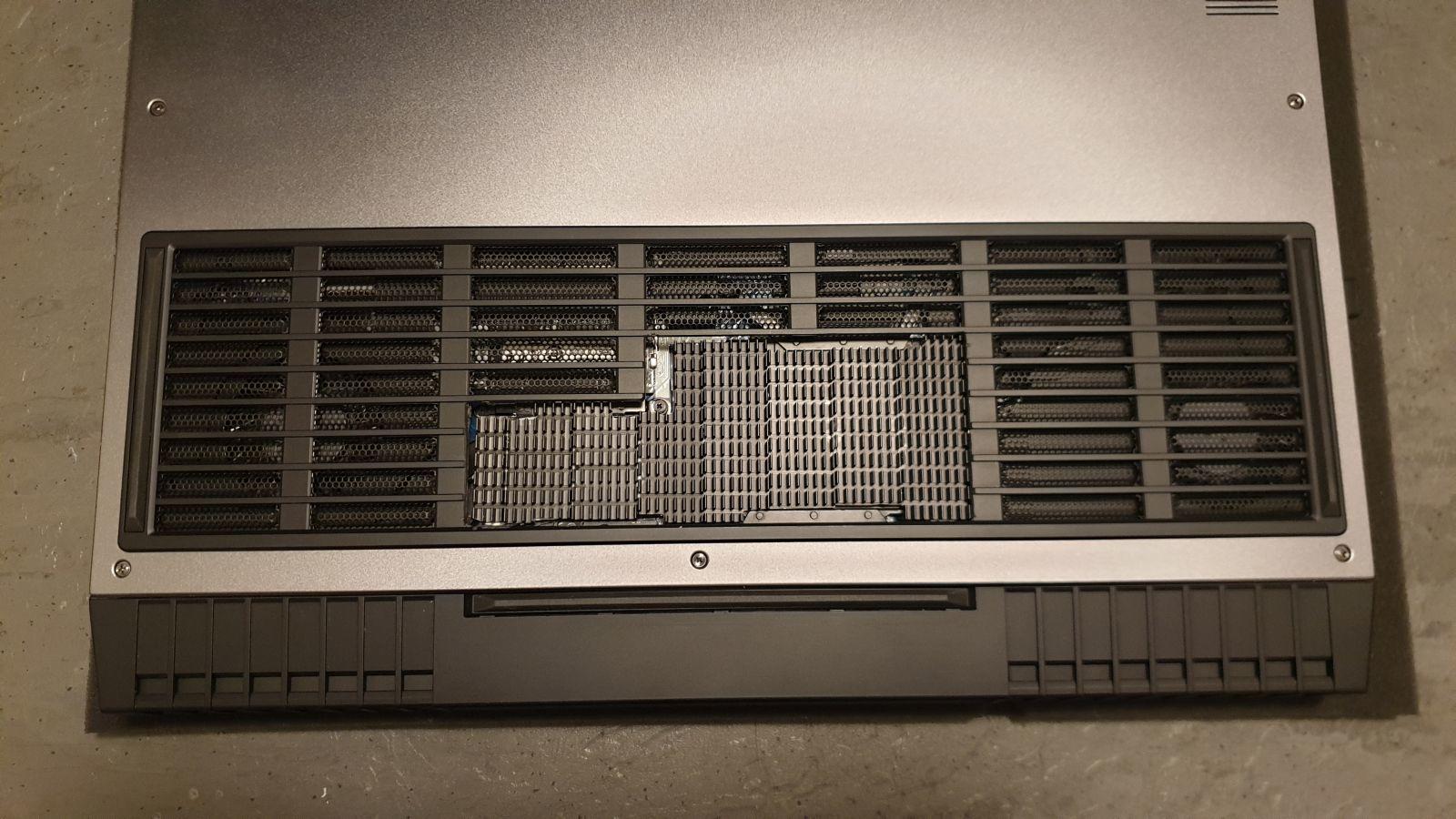

Um die Kühlleistung bzw. den Wirkungsgrad des HS-Mod und des U3-Kühlers weiter zu steigern, habe ich mir überlegt den AirFlow weiter zu verbessern. Wie auch schon beim U3-Kühler, ist ein Lochblech, Gitter, Staubfilter, Mesh usw für den AirFlow eine Bremse. Sprich man pustet 100% rein, es kommen aber nur 60% durch. Also besorgte ich mir kurzerhand eine neue Bodenplatte für den R5 und baute das Gitter aus.
Das Ausbauen gestaltet sich ein wenig schwierig, weil das Plastikgitter gefühlt mit 50 Schweißpunkten an der Bodenplatte befestigt ist. Hinzu kommt noch der Kleber, aber mit genügend Geduld und Zeit geht auch das irgendwann. Nachdem ich die Kleberreste entfernt hatte, klebte ich das Platikteil wieder ein. Anschließend sah das ganze dann so aus:
Direkter Vergleich im eingebautem Zustand.
So gefiel mir das schon richtig gut. Endlich haben die großen Lüfter des U3-Kühlers "freie Fahrt".

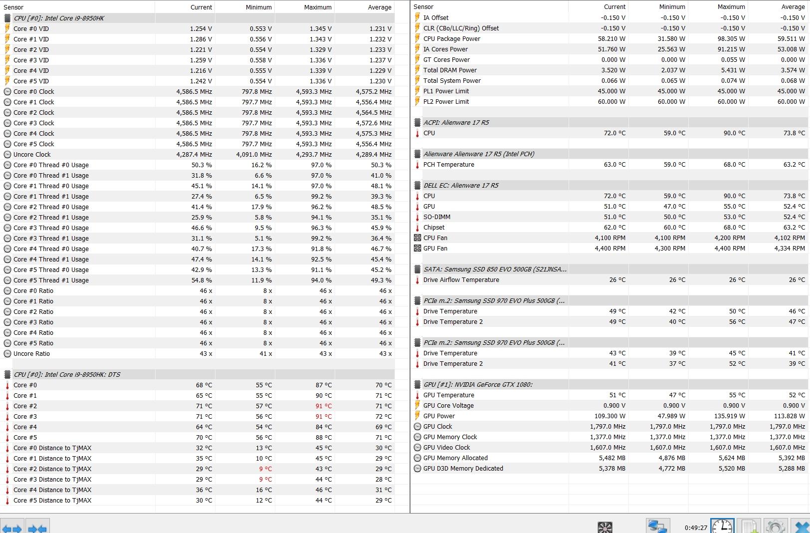

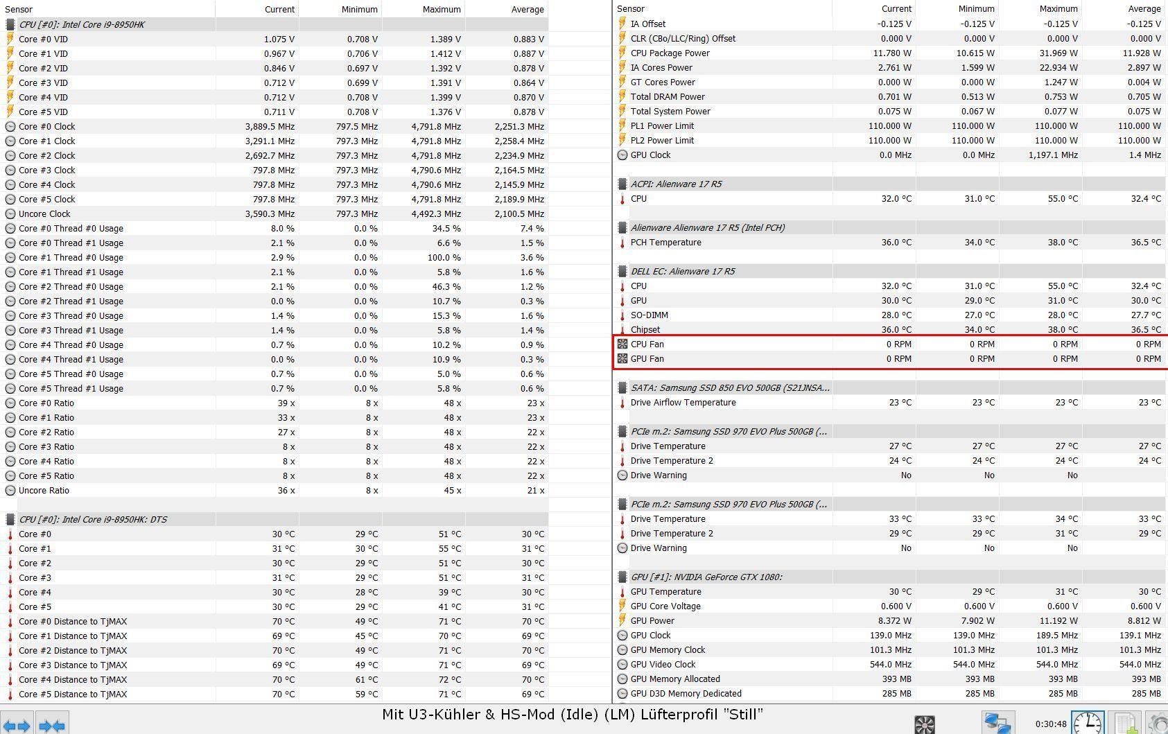

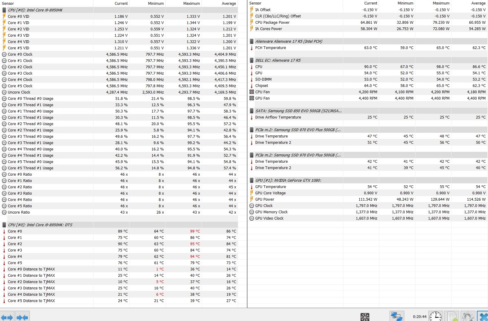

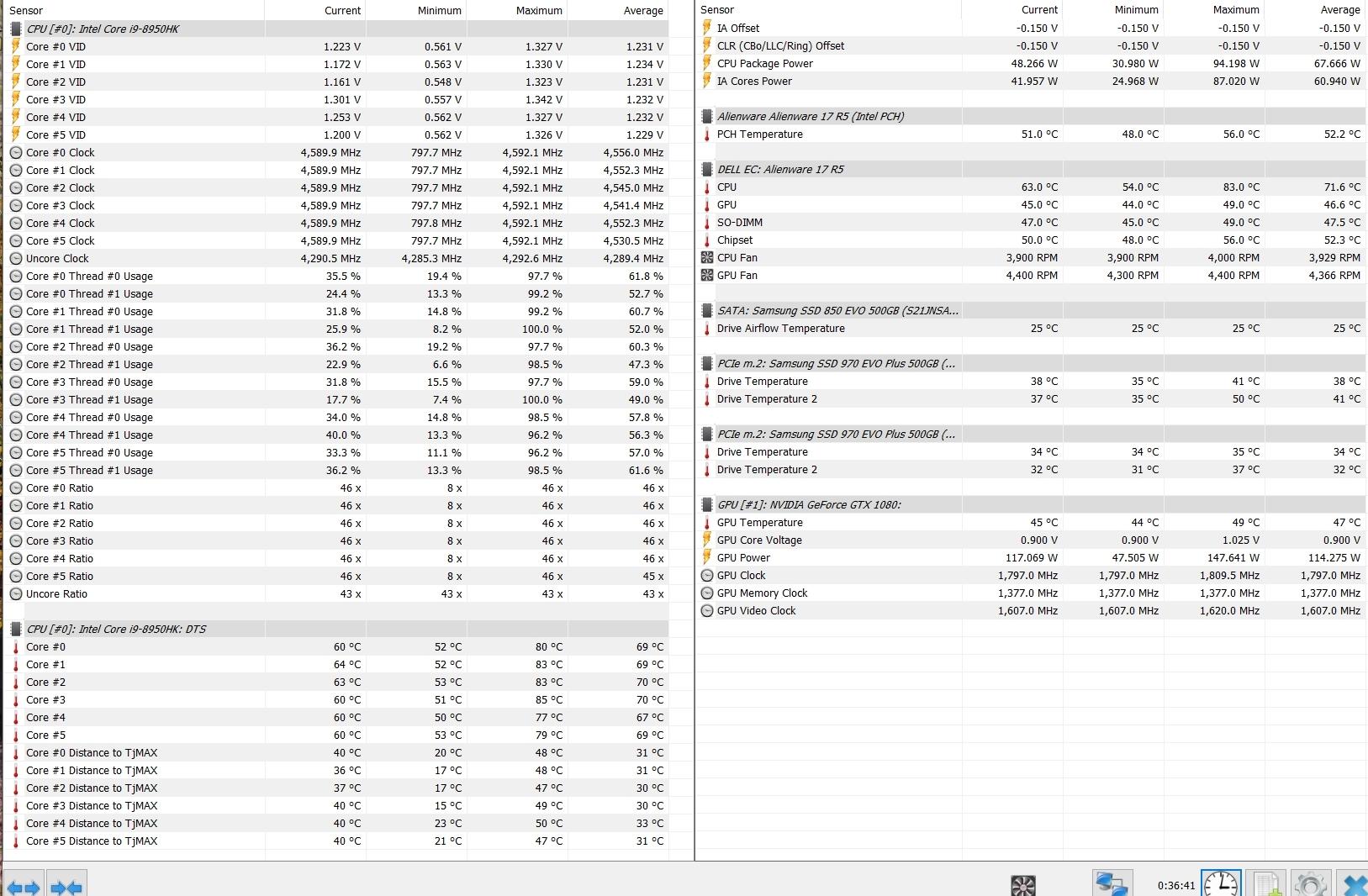

Getestet habe ich diesemal nur mit FC New Dawn. Auch hier wieder einmal flach auf dem Tisch, einmal mit Erhöhung 2,5cm und einmal mit U3-Kühler (100%). Warmlaufphase wieder 15-20 Minuten, erst dann mit HWinfo 50-60 Minuten aufgezeichnet. Diesmal kamen noch weitere Einstellungen über ThrottleStop hinzu. Einmal setzte ich den Multi auf 43x und undervoltete das ganze auf -120mV. Diesmal auch den CPU Cache ?
In den ersten Durchläufen ist mir ein blöder Fehler passiert. Dummerweise habe ich nicht richtig gelesen, was mir Capt.Ko schrieb und ich undervoltete nur CPU Core. Damit das ganze aber funktioniert, ist es zwingend notwendig, dass auch CPU Cache mit undervoltet wird. Sonst bringt das ganze nicht wirklich was, weil nur der höchste Wert übernommen wird. In meinem Fall also 0,0mV UV. So siehen die Einstellungen diesmal aus:
Und so die Testergebnisse. Flach auf dem Tisch:
1628958313_9HS-ModLMUVoGFCND(aufnTisch).thumb.jpg.bb13ae135686132dd705f547d7ee4b86.jpg
Mit Erhöhung 2,5cm
Mit U3-Kühler (100%)
Zur Vergleichbarkeit. Da ein Game nicht immer exakt die gleiche Last erzeugt, nehme ich hier die durchschnittlich gehaltene CPU Package Power und GPU Power als Vergleich. Die sind bei allen Tests relativ nah zusammen. Wenn ich mir jetzt die Temperaturen anschaue, bin einfach nur happy. Da soll mal einer sagen, dass die ganzen Mods (einschl. UV) mit dem U3-Kühler nicht viel bringen.

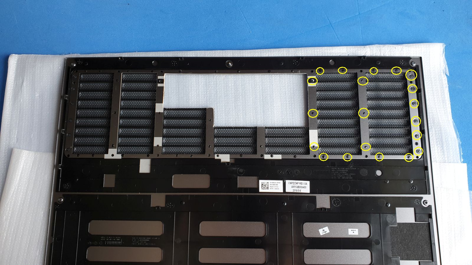

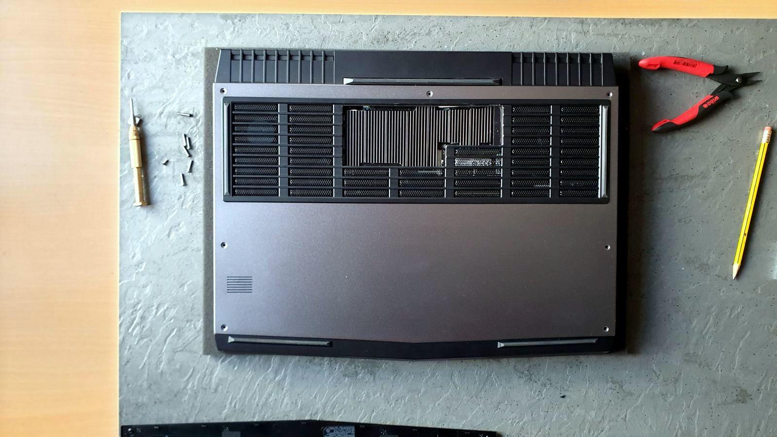

Hi bro,
Could you elaborate in detail how to remove the dust filter of the back cover? (step by step)
I feel like it nearly impossible to remove it or do you have any trick ?
I am planning to buy spare part to mod and avoid damaged my original back cover.
Greetings,
Minh
I also did it for the same reason.
You've to cut down all the tiny melting points. I've highlighted a few. The easiest way to do this is with a cutter knife (example)
