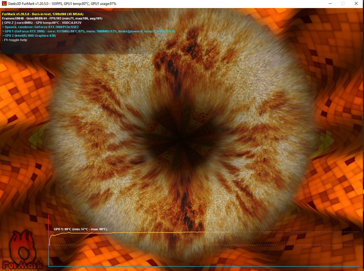

Ein GPU Stresstest (siehe Anhang) zeigt, das im Profil Quiet die Temperatur langsam bei 1545Mhz auf ~87 Grad steigt und die GPU dann auf 300Mhz runterregelt.  Bei Balanced geht die GPU temp hoch bis zu ca 88 Grad und die Taktrate bei 1500-1545Mhz - aber stabil.

ich habe das eben mal ausprobiert und ich komme gar nicht auf so hohe Temps wie du. Wenn ich nur Furmark laufen habe, dann taktet die Karte ab 75 Grad auf 1575 Mhz und steigt dann langsam auf
80 Grad. Länger habe ich jetzt nicht laufen lassen, weil bei dir waren es nur 5 Minuten. Oder hast du noch etwas CPU lastiges laufen? Profil ist wei bei dir Still.
