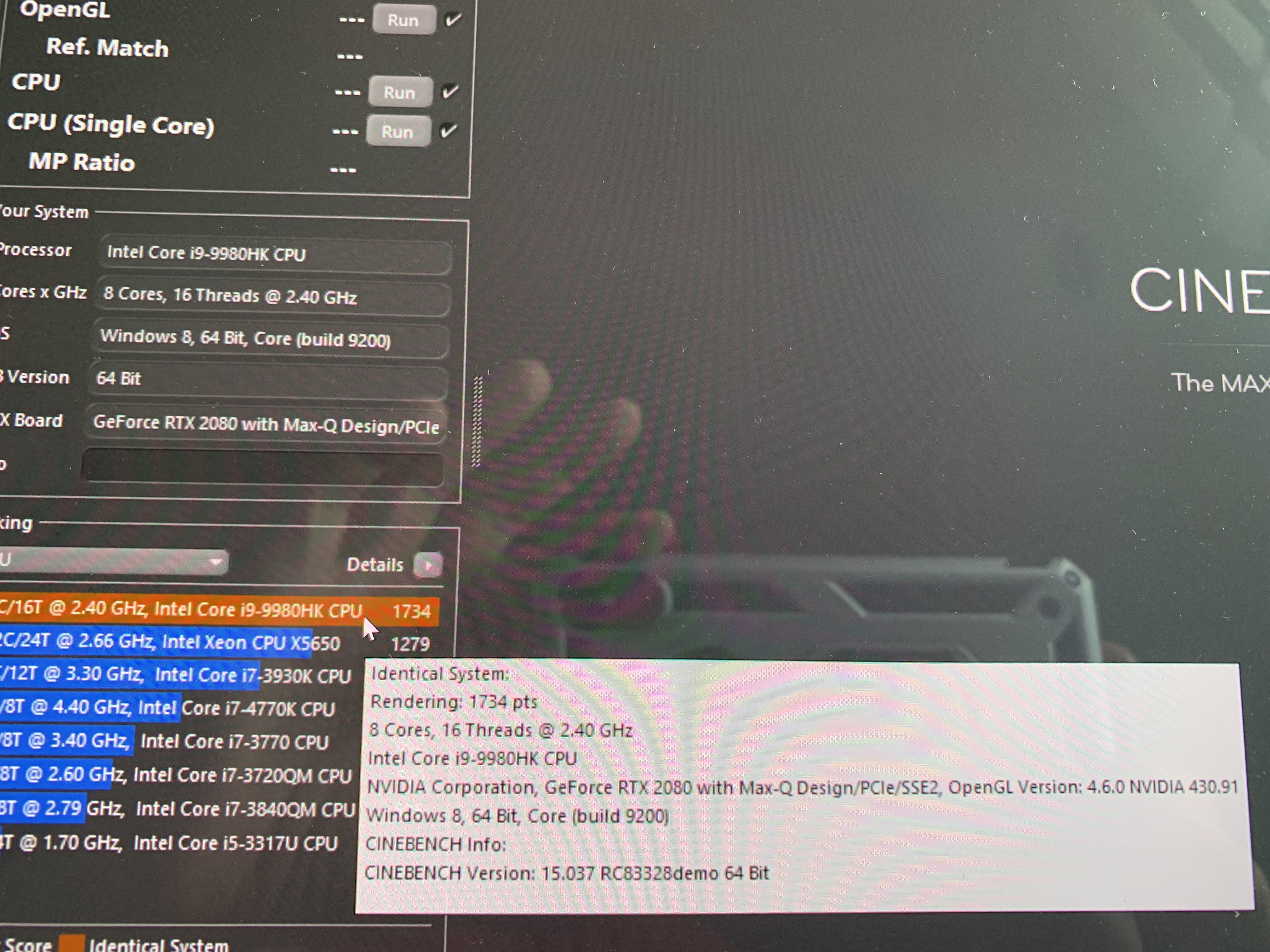

Cinebench 15 liegt er aktuell bei mir bei guten 1700 Punkten.

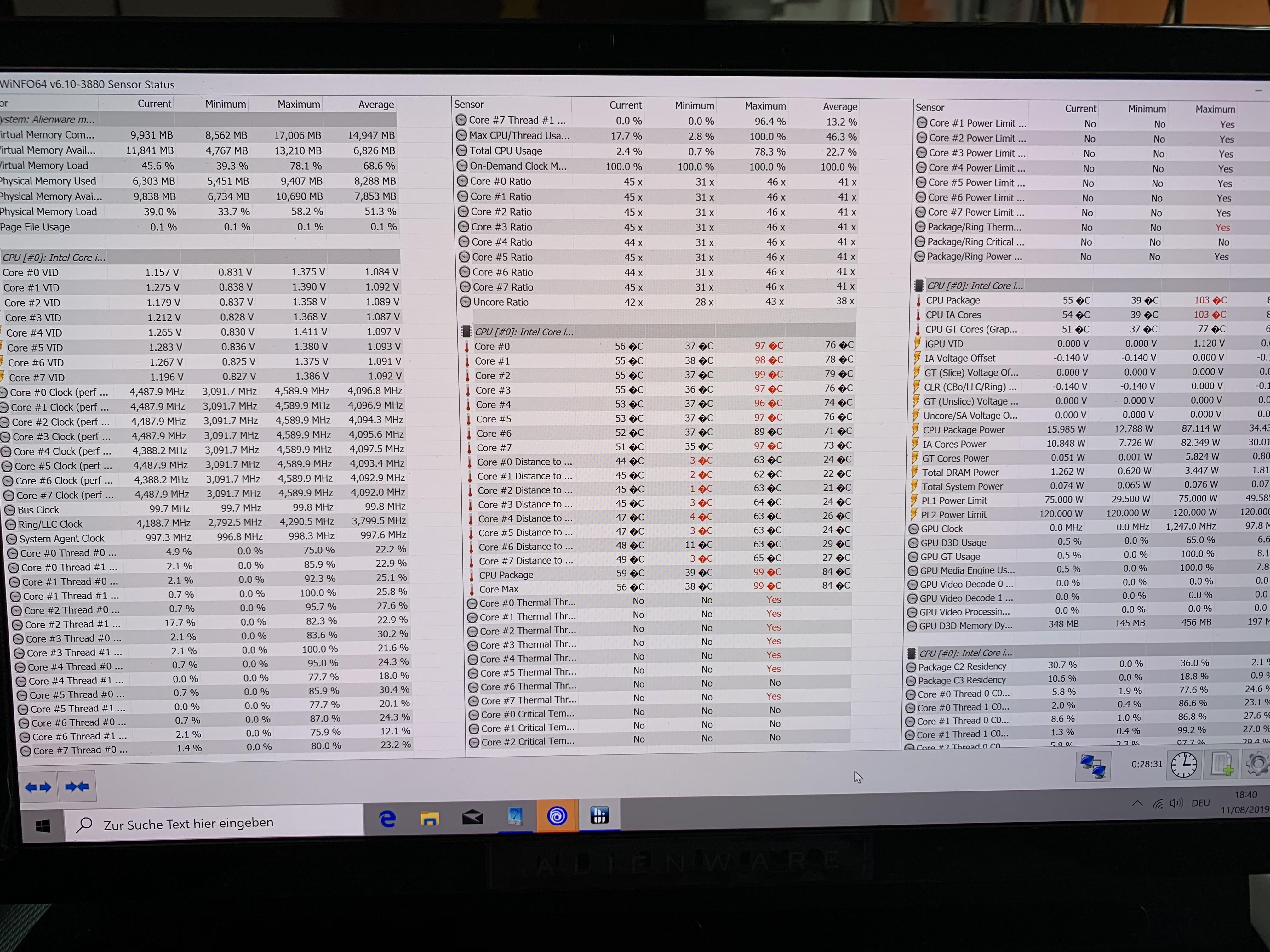

Gemäß deinen Screenshots kommen diese Temps allerdings zustande, weil die CPU auf 2,5 Ghz runtergetaktet wird (für eine gewisse Zeit) um die Temps von über 90 Grad wieder herunter zu schrauben.
Achso. Könntest du das Gleiche nochmal mit dem Undervolt machen und die Screenshots teilen?
Am besten wieder mit AC für die Vergleichbarkeit. Hattest vorher das Laptop hinten erhöht?

Den 1700 Punkte CB run würde ich gern mit Log sehen  :)

@captn.ko: hier wie hoffentlich gewünscht

Warum R15, und nicht das aktuelle R20 ?
weil ich danach gefragt hatte...
Weil ich nach r15 und nicht nach r20 gefragt hatte. Darum. Wenn du r20 sehen willst frag danach. ;)
Mehr Gründe gibt's nicht. Ich hab ihn nach seinem r15 run gefragt und er war so lieb den zu teilen.
Mach das. :) vielleicht liest du die Seite noch mal ;) dann verstehst du den Kontext vielleicht.
Noch mal für dich: er hatte erst 1300 Punkte gepostet,  später mit UV 1700. Davon wollte ich den Run sehen. Warum sollte er dann r20 posten? Zum vergleichen tut's auch r15.
Sicher wäre r20 auch intressant, aber um dem ging's halt nun mal nicht.

Ist das wieder so'n Ding wie bei der Forensuche?  Dann muss ich dir sagen: du suchst falsch. Das Netz ist voll von R15 Werten älterer und neuer Systeme. Daher ist der r15 auch einer der günstigsten Benchmarks um Leistungssteigerungen zu messen und CPUs zu vergleichen.
https://lmgtfy.com/?q=9980hk+cinebench
1. Seite ausschließlich r15 Ergebnisse.
Intressant war hier der Vergleich 9980hk mit 9900k. Er schrieb von 1700 Punkten, welche in so einem schmalen System schon respektabel sind. Ein 9900k liegt bei 2000 Punkten.
R15 eignet sich zb dadurch gut zum vergleichen das keine Intel Spezifischen Befehlssätze wie AVX genutzt werden.
R20 ist btw auch nur ein r15 der länger läuft und etwas mehr Last erzeugt. Es ist also weitestgehend egal welchen man nimmt solange alle den gleichen nehmen. Für r15 gibt's halt massig Werte.
Wenn ich meine CPU maximal belasten will dann ist r20 besser weil mehr Last. Zum vergleichen ist es aktuell r15.
Und dabei belasse ich es jetzt auch.
@CMMAP: Ja Notebook ist erhöht und hat nach unten Luft.
Screenshot ist von Assasins Creed mit 0,140 undervolt . Selbst da kommt es auf das Setting an. In diesem knapp 4,1.
Ist halt wirklich von Spiel zu Spiel unterschiedlich. Im Schnitt bei Spielen 80 Grad bei durchschnittlich 4,2-4,3 ghz.
Gibt aber immer peaks bis 100 Grad. Und gesamt Temp manchmal im Schnitt 80-90 Grad.
Wichtig: Das ist ohne overclock der gpu was ja im command Center noch möglich wäre.
Denke insgesamt ist das ok und Notebook sollte so ein paar Jahre halten oder was meint ihr?

die Durchschnittswerte sind mit 4100 gut, ohne Frage. Was du mal als Ruckler merken könntest sind die Drops auf 3ghz. Das ist nicht ohne. Hier könntest du eventuell die CPU auf 4ghz festsetzen um diese Drops zu vermeiden. Magst AC vielleicht noch mal testen mit maximal Takt 4ghz?
Bearbeitet von Rene
Vollzitat entfernt
Wo stelle ich die Begrenzung ein?
Da sind die core von 4,2-5,0 eingestellt.Finde xtu besser als das Alienware command Center. Da kann man den Takt aber leichter begrenzen. Dafür undervolt nur bis -0,5.
-0,140 schafft er ohne Absturz. -0,150 fand er nicht so toll ?.
Bei Intel xtu.
Drops im Spiel sind mir keine aufgefallen, auch nicht bei den zwischen Sequenzen. Vielleicht federt die gpu das ab?
