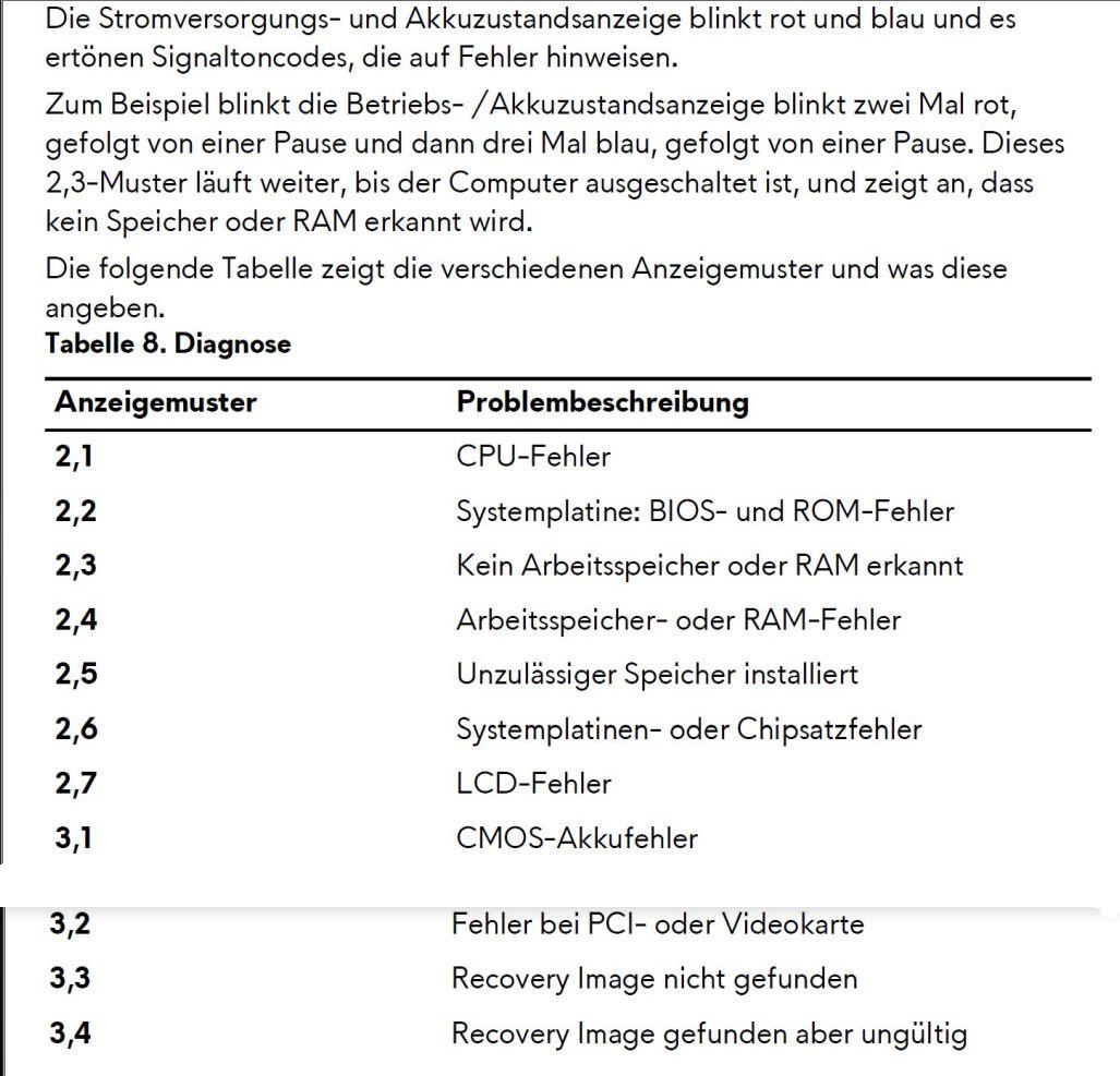

Ich zähle einmal 3 und einmal 2 Beep-Codes. Das am Anfang ist glaube ich nur ne Warnmeldung, dass er nicht hochfahren weil folgende Probleme vorliegen --> Beep-Codes.
3x Beep = Possible Motherboard Chipset
2x Beep = No RAM detected
Ich bin blöd und habe zu früh auf Stopp gedrückt beim aufnehmen. Einmal piept der noch danach. Das heißt es ist entgegen der Aussage vom Techniker nicht der lcd sondern das mainboard? Ist es defekt oder kann einfach irgendwas nicht angeschlossen sein?
Sorry, war etwas zu schnell. Hab in meinen Unterlagen etwas gefunden, was vielleicht besser das Problem beschreibt.

Danke. Beep-Code 3-2-1. Könnte vielleicht der nicht angeschlossene Display sein. Finde gerade zu diesem Code keine genaue Angabe.

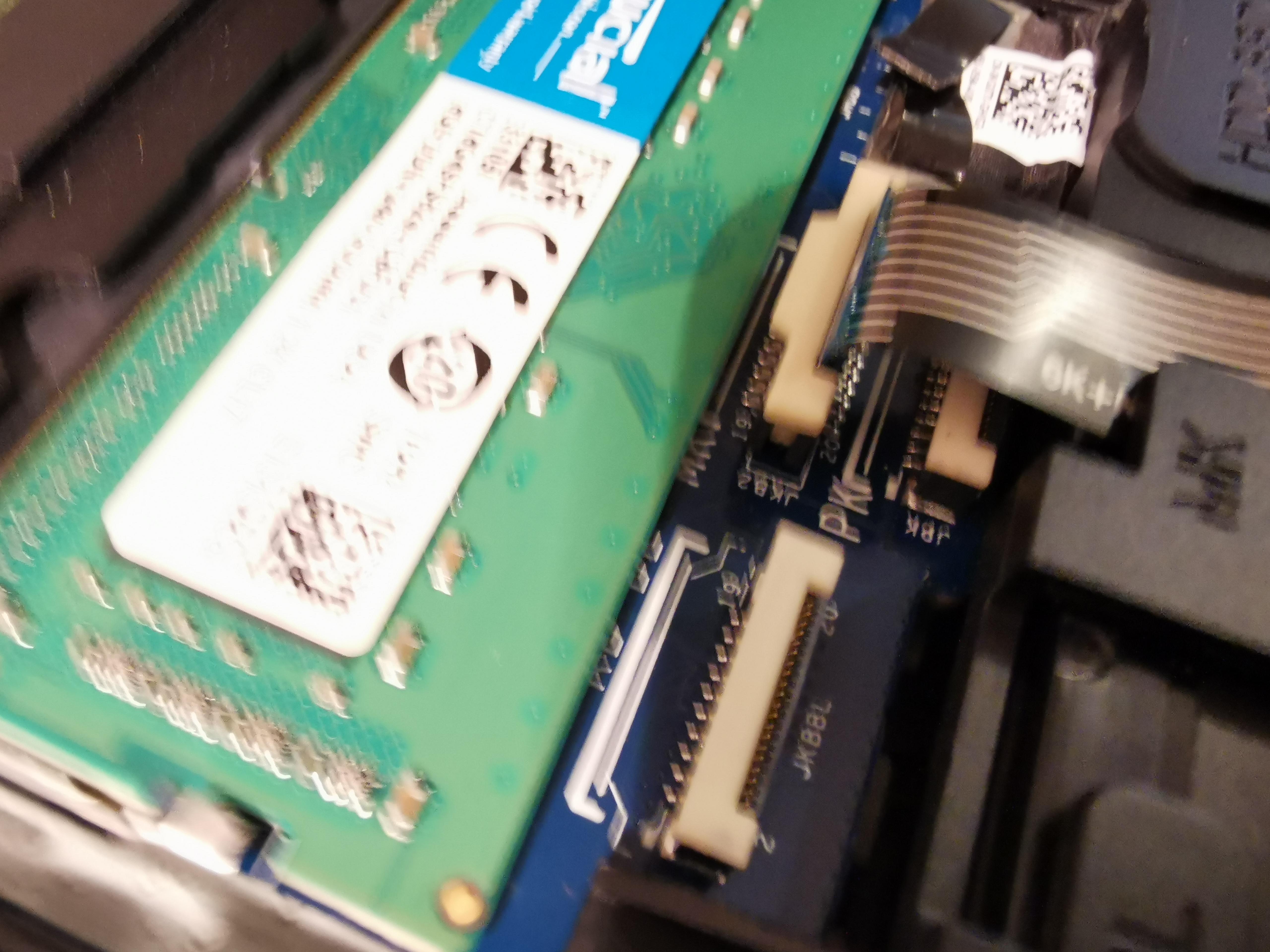

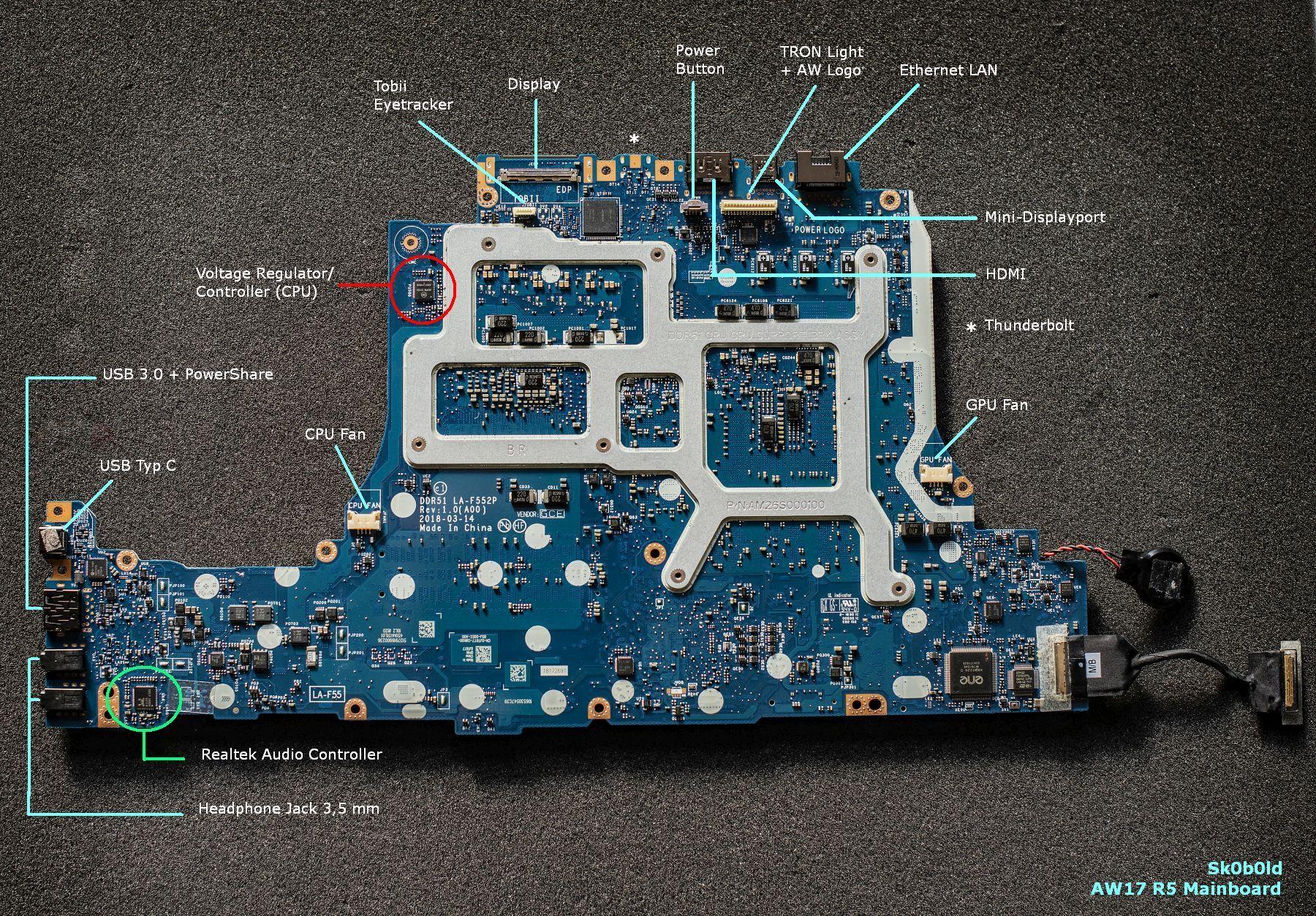

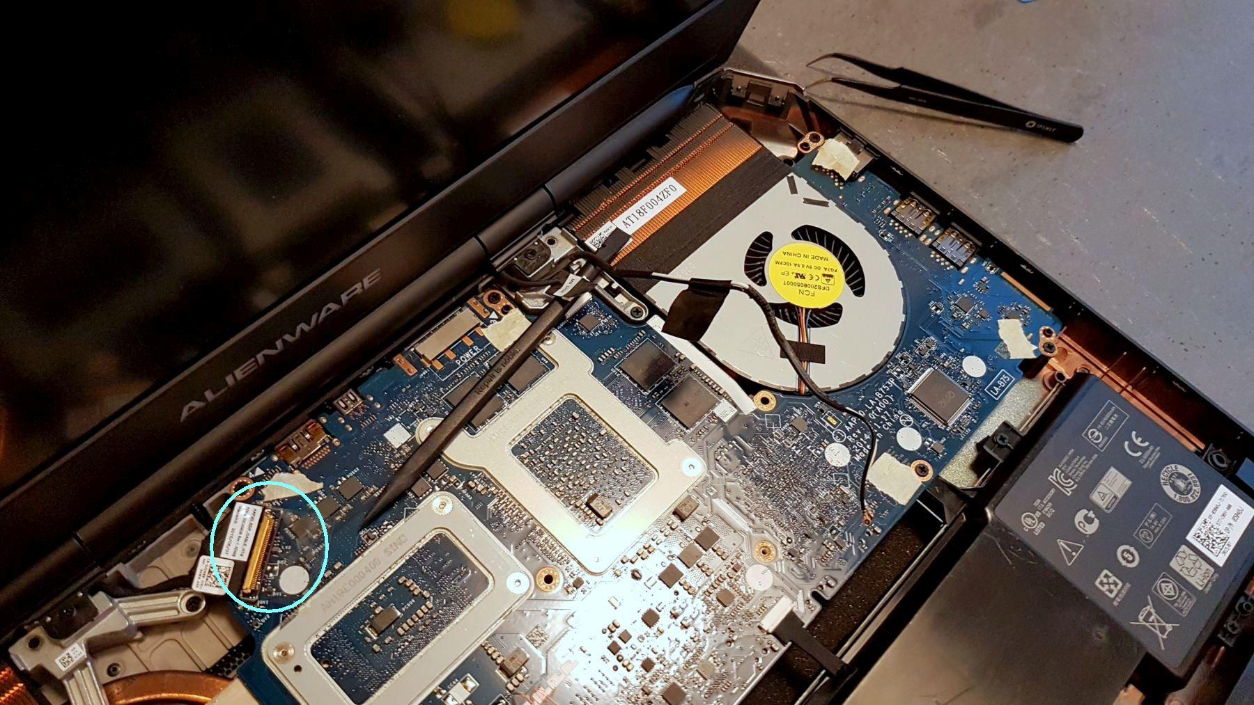

Es fehlen innen tatsächlich ein paar Stecker. Ich hänge mal ein paar Fotos an.
Es müssen nicht zwangsläufig alle Stecker belegt sein. Kommt mehr drauf an welche Flachbandkabel nicht angeschlossen sind. Möglicherweise hat der Techniker das ein oder andere Flachbandkabel unter dem MoBo oder Akku vergessen. Das Displaykabel ist auf der anderen Seite. Dort kommst du dran, wenn du das hintere Plastikteil entfernst, was die Kühlrippen abdeckt. Das Bild beschreibt es vielleicht besser. Ist jetzt ein AW17 R4/R5, aber im Grunde ist er gleich aufgebaut.
Auf dem zweiten Bild siehst du besser wo Stecker liegt. Ist wie gesagt der breite EDP (Display) Stecker. Wenn du nicht das passende Werkzeug hast, lass sonst lieber den Techniker das machen. Schließlich hat er das auch verbockt.

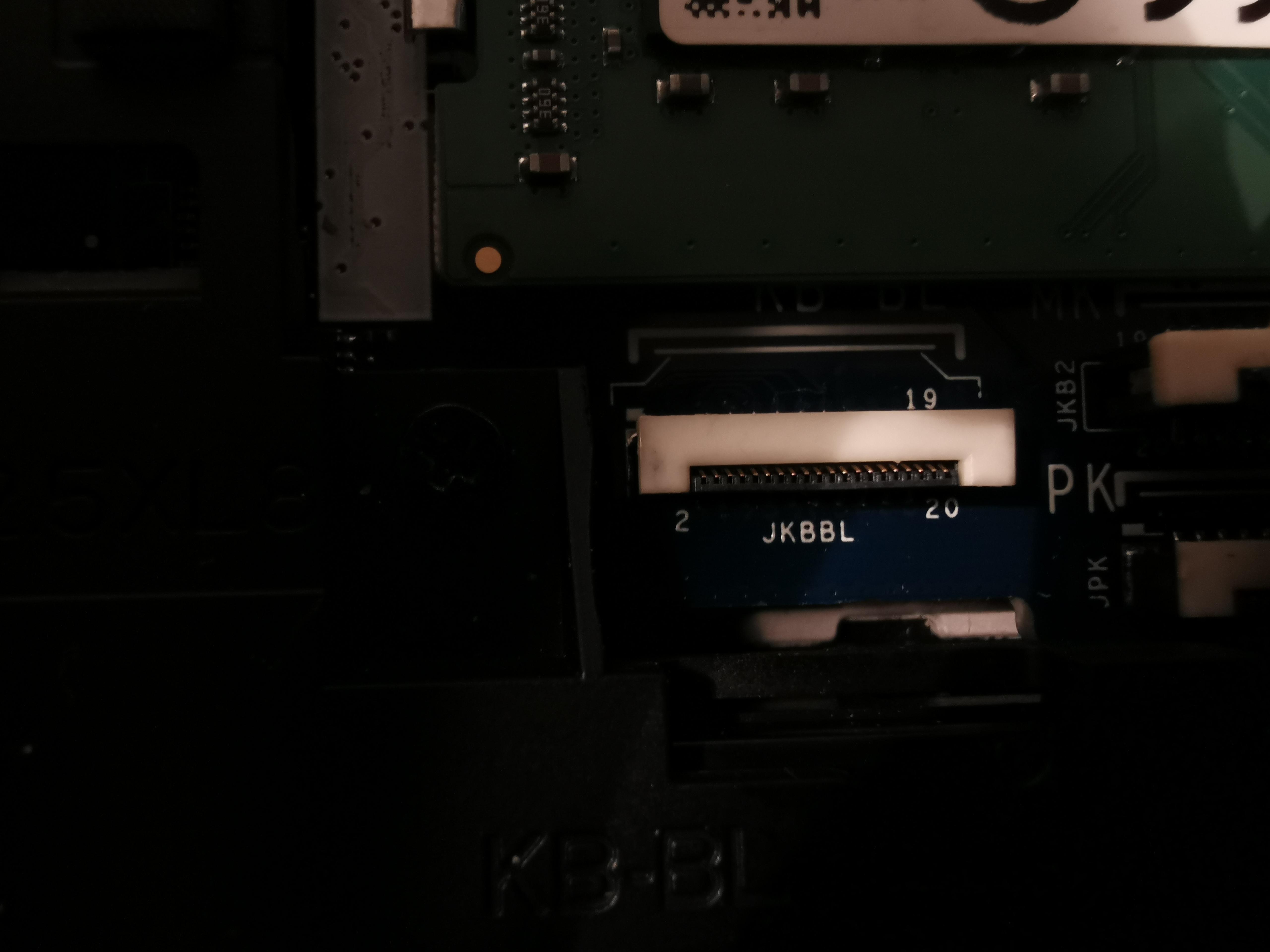

Stecker "JKBBL" müsste eigentlich angeschlossen sein. Der Stecker ist für die Tastaturbeleuchtung. Leuchtet deine Tastatur bei einschalten?

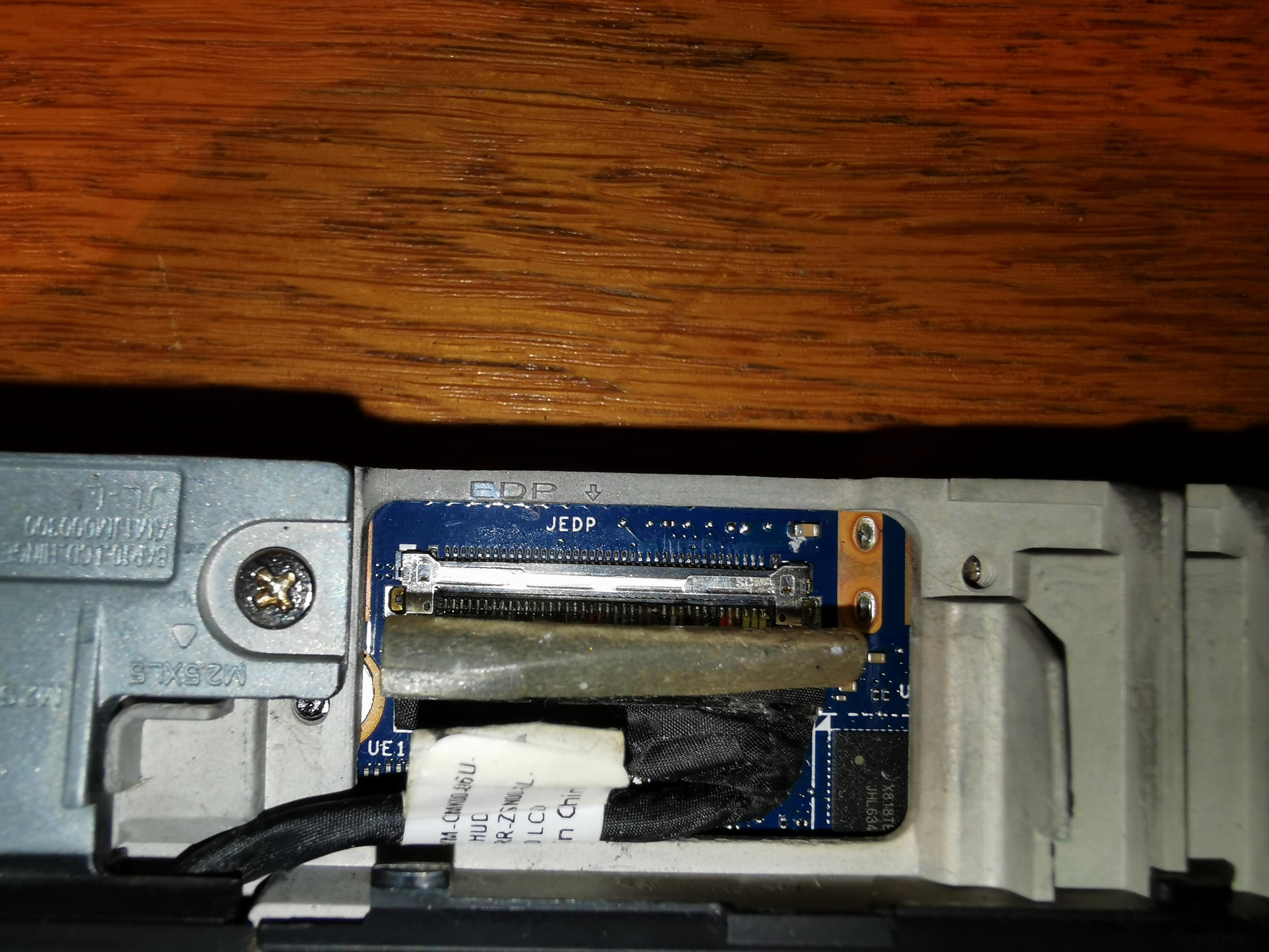

Das eine Kabel mit der ssd ist ausversehen gewesen. Am Handy ist es nicht so einfach die richtigen Bilder zu finden... Das Display Kabel ist angeschlossen, sieht aber ziemlich zerrupft aus.(kann aber keine kaputten Kabel erkennen) gibt es denn eine möglichkeit mit einem Monitor über hdmi zu starten?

Von weitem ist das immer schwer zu beurteilen. Es könnte ein fehlender oder auch ein gar falsch herum eingesteckter Stecker sein oder im schlimmsten Fall ein beschädigtes Mobo. Wie gesagt, der "JKBBL" müsste eigentlich angeschlossen sein. Deswegen hatte ich gefragt, ob deine Tastatur leuchtet, weil die normalerweise schon leuchtet, sobald man auf den Power-Knopf drückt. Es kann gut möglich sein, dass der Lappy nicht starten möchte, weil einfach ein Stecker fehlt.

Nicht angeschlossen und leuchtet auch nicht. Leider komm ich durch eine "dulle" schraube nicht an das MB ran um es anzuheben und nach dem Kabel zu suchen. Ich frage mich allerdings wie man das als Dell Techniker vergessen kann
Was genau soll das heißen? Schon mal den Stecker angeguckt? In der Regel ist da so eine durchsichtige Folie drüber geklebt. Schau mal unter die Folie wie der Stecker aussieht.

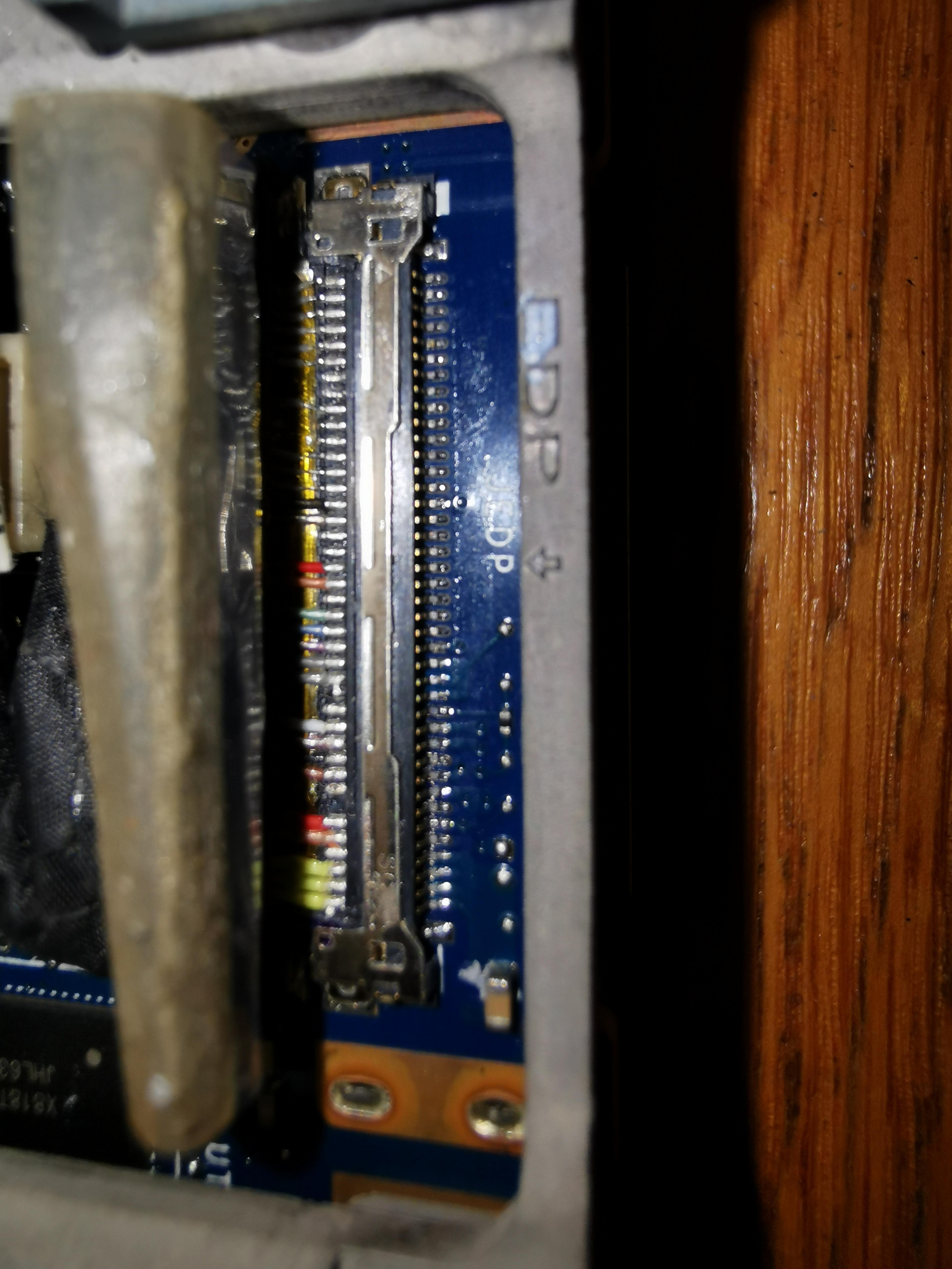

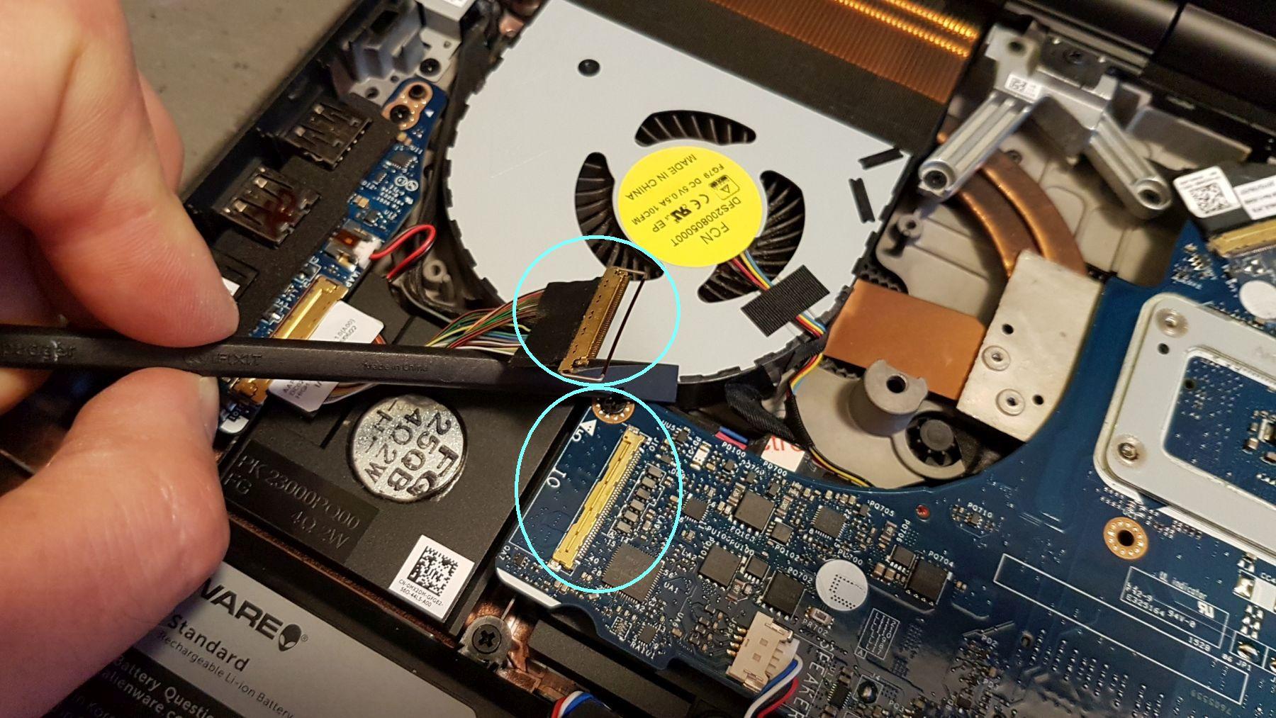

Hi, habe dann grade mit dem Support telefoniert. Der Herr meinte da es am externen Monitor nicht geht wäre es höchstwahrscheinlich das motherboard. Ich hänge mal Bilder von dem Stecker an, von dem ich denke, dass es der ist den du meinst.
Nett war der Techniker. Zeitdruck könnte eine Rolle gespielt haben, war von 18 - 20 Uhr hier. Natürlich haben wir den Rechner starten wollen, als dann der Fehler kam tippte er bisschen in seinem Handy rum und schraubte die Abdeckung hinten wieder ab. Nach ein bisschen rum gefummel hatte er dann etwas in der Hand was zum fixieren des Anschlusses da ist denke ich mal. Danach hat er dann einen service Auftrag für heute geschrieben und ist abgedampft. Er wollte sogar erst den Laptop so offen da liegen lassen. Das habe ich natürlich nicht zugelassen. Bin allgemein sehr enttäuscht was aus Dell geworden ist. Allgemein wird da leider am falschen Ende gespart.
vor 1 Stunde schrieb AixMC:
Ohh mann....
Für mich sieht der Anschluss kaputt aus. Normalerweise hat der Stecker auch eine Sicherungsklammer. Ich habe dir mal zwei Fotos angehängt wie ein heiler Anschluss und Stecker aussieht. Ist jetzt vom R2, aber der EDP Steckertyp ist immer gleich.

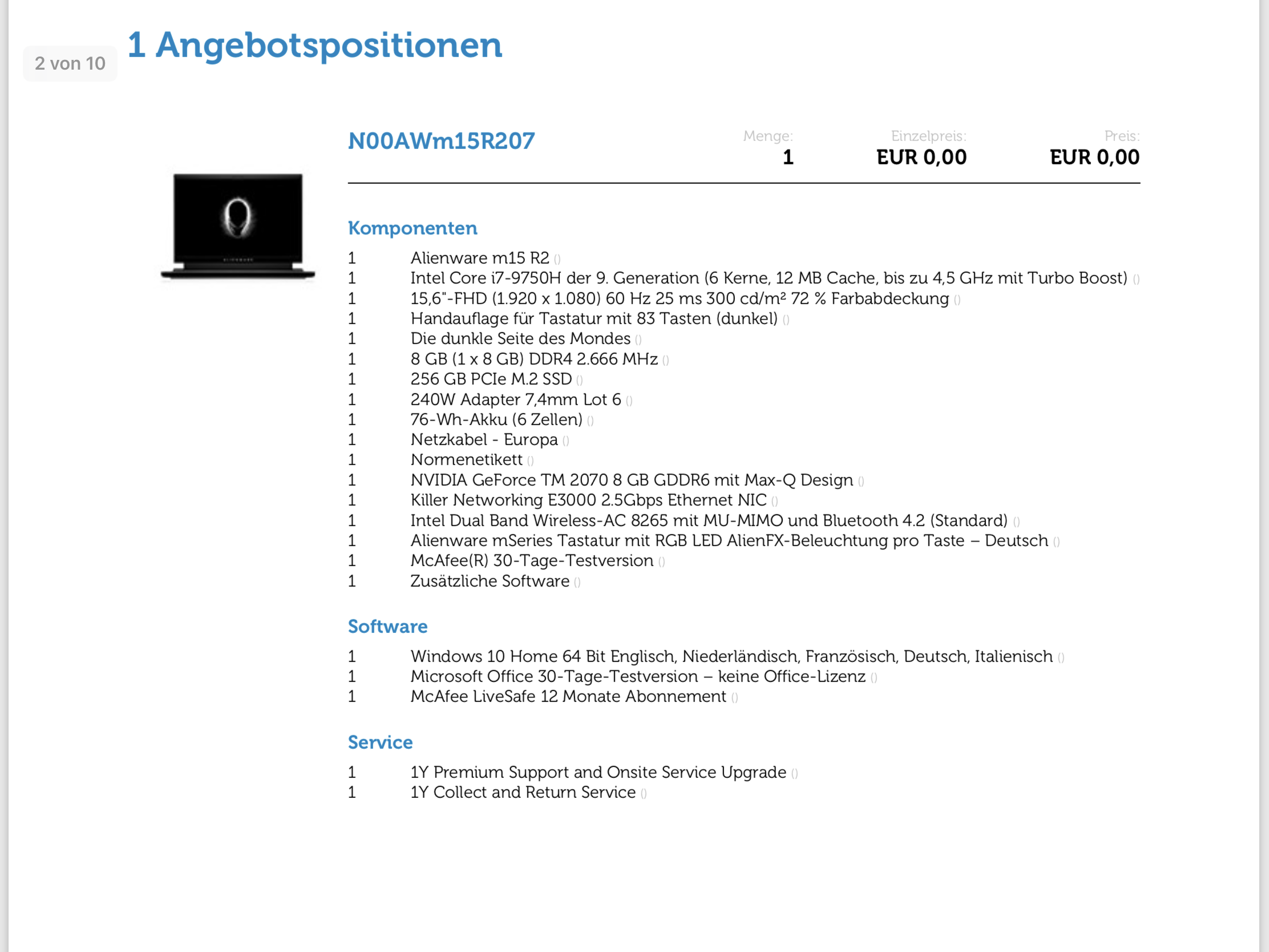

Hey,
grade habe ich endlich das Angebot bekommen mit der Konfiguration.
Erfreulicherweise ein fettes Upgrade. (Ich hänge die Konfi unten an.)
ich bin allerdings noch in Verhandlung bezüglich der 8gb ram. Damals habe ich mir den r4 mit 8gb bestellt und bei Amazon noch mal 8 zum aufrüsten. Aber das geht ja nun nicht mehr.
besonders gefällt mir das ich tatsächlich auch ein Jahr Garantie drauf bekomme.
