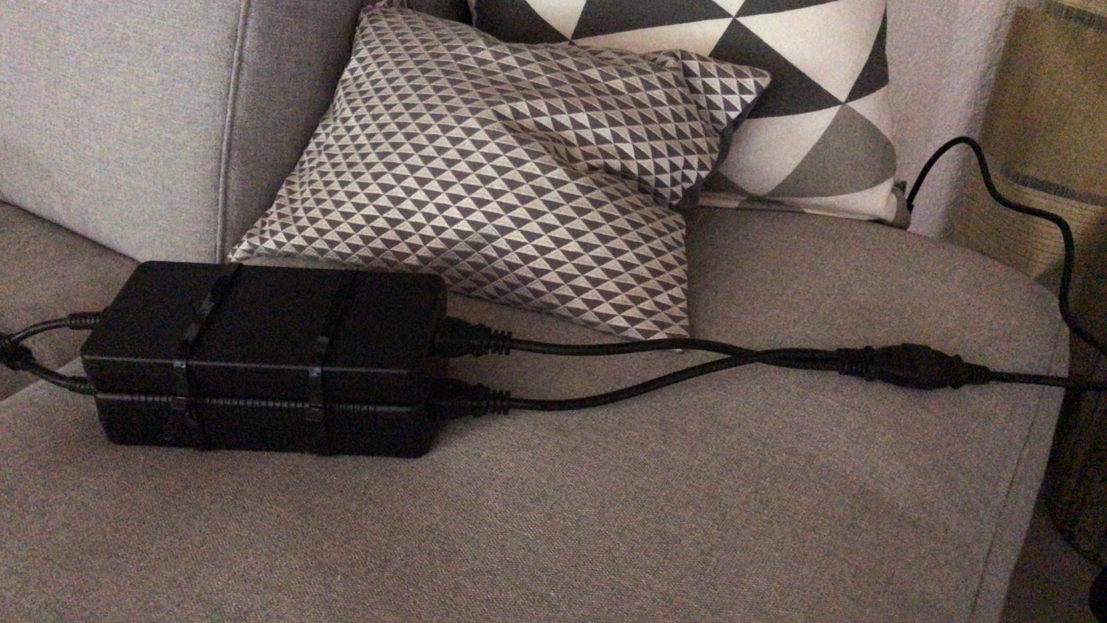

Leider bin ich mit den neuen "dünnen" Alienware nicht so im Einklang : ZU DÜNN meiner Meinung - Kühlung leidet dadurch.
Und das Area 51m ist ein geiles Teil aber die 2 Netzteile hindern mich am kauf.
Du kannst 1x 330W und 1x240W mit z.B. Kabelbinder zusammenbinden (bei 2080) oder 2x240W (bei 2060, 2070). Dann hast du optisch gesehen fast nur eins, siehe nachfolgendes Bild. Und die zwei Kabel/Stecker kannst du natürlich auf nur ein Kabel/Stecker für die Steckdose adaptieren. Bei Stock-Nutzung bzw. im Idealfall eben mit etwas Undervolting bleiben die auch so zusammengebunden relativ kühl (weil viel Reserve, 330W+240W sind immerhin 580W)
