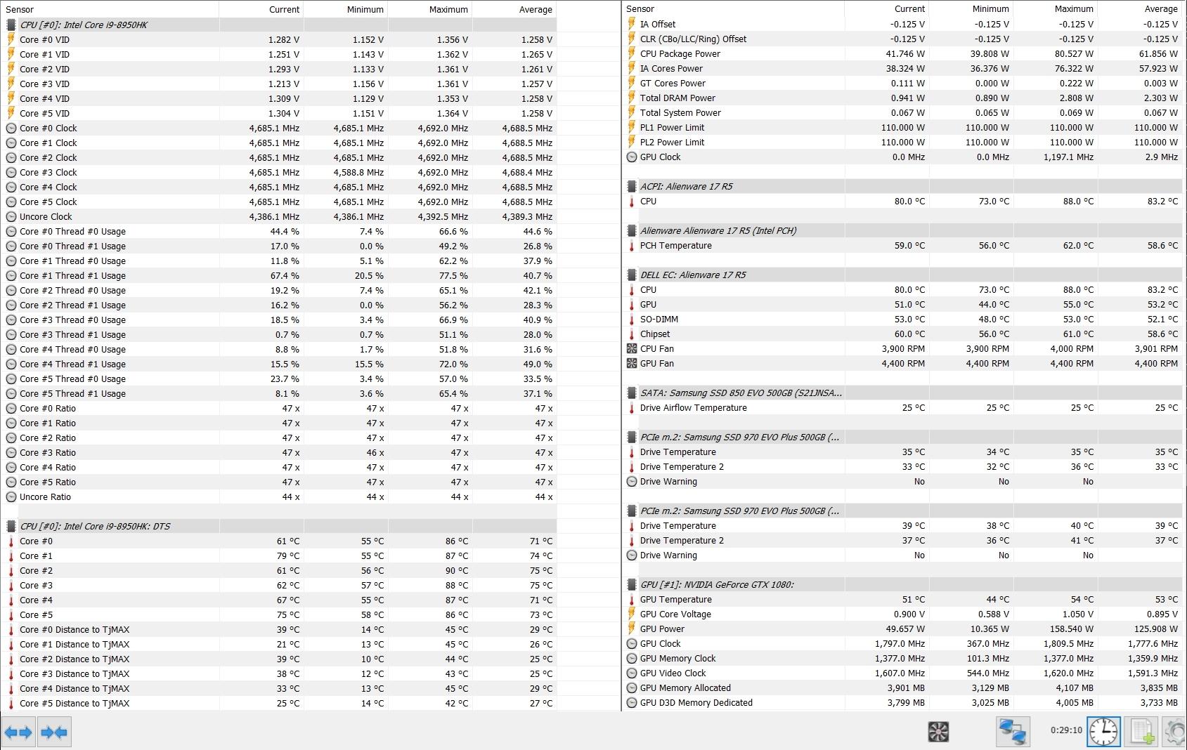

gerade mit dem Technischen Support telefoniert und es ist definitiv die Kühlung, bzw. ein Überhitzen des CPU´s und daraus resultierend ein Throttling (siehe hierzu Anhang). Versuche gerade ein Techniker nach Hause zu bestellen, damit ein Repaste und Austausch der Heatpipes gemacht werden. Zum Glück noch in der Garantie ? Gerät wird flach auf dem Schreibtisch betrieben. Was ich das lese und jetzt auch am eigenen Alienware feststelle macht mich schon etwas wütend. Da kauft man ein Gerät, welches preislich im Premiumsektor angesiedelt ist und dann sowas. Das schlimme ist das ich die Probleme von Anfang hatte und mir nie einen Reim darauf machen konnte. Nach der Erkenntnis erklärt sich so einiges. Wollte mir eigentlich zum Ende des Jahres ein Alienware m51 zulegen, werde mir das aber noch mal überlegen.

Etwas wenig Info. Besser wären noch folgende Informationen zu wissen:
  • Welcher Takt wurde wie lange gehalten?
  • Was macht die GPU?
  • Wie sehen die Spannungen aus?
  • Wie warm wird der PCH, RAM und SSDs?
  • Wie und wann wurde gemessen?
Die Messung sollte während des Spiels (ca. 5-10 Minuten nach Start) gestartet werden und auch während des laufenden Spiels beendet bzw. festgehalten werden. So hast du die reinen in-game-Werte dann im Log. Ich logge mein Werte meist so:

Das kann man gar nicht pauschal sagen, weil man anhand deiner wenigen Infos das Problem nicht 100%ig lokalisieren kann. Ich hatte auch Geräte zuhause, die trotz akzeptablen CPU-Temps dennoch Freezes und Frame Drops hatten, weil auf Grund von fehlenden oder schlecht positionierten Wärmeleitpads keine optimale Kühlung von VRM oder VRAM (Erklärung) möglich war und das solltest du übrigens bei dir auch nicht ausschließen. Dell hat sich's da einfach gemacht und auf eine Temperaturüberwachung dieser Bauteile verzichtet.
