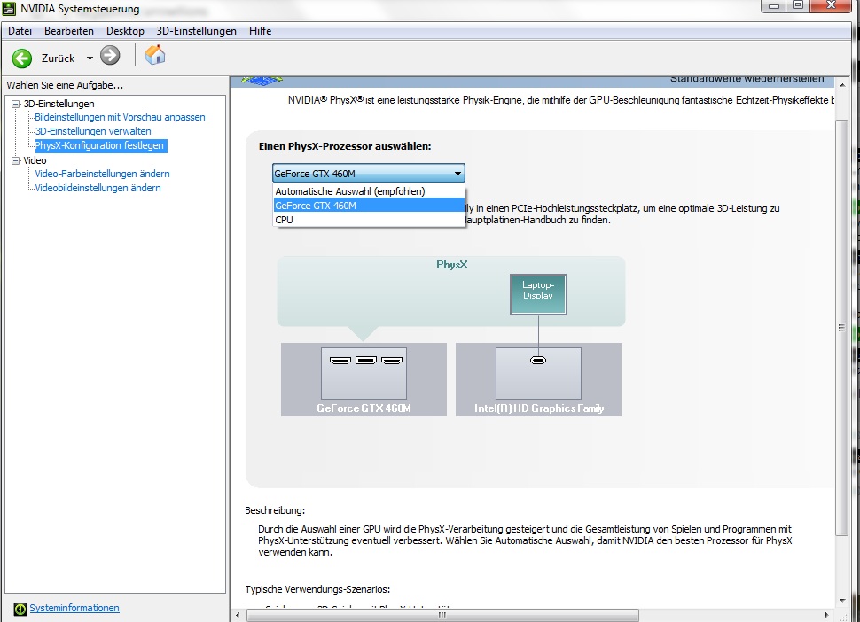

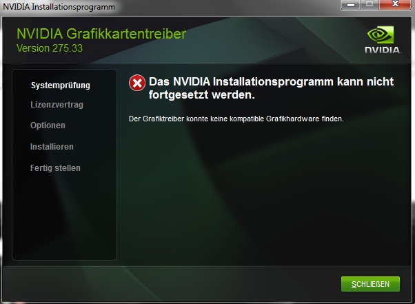

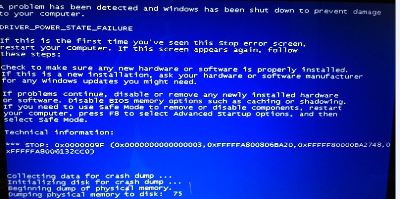

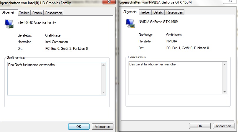

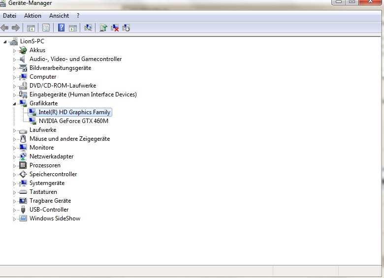

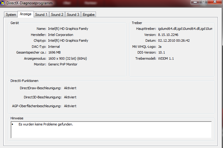

Ich habe ein riesen Problem und zwar: Habe am Donnerstag den obengenannten Laptop gekauft. Nun mein Problem, ich habe andauernd Bluescreens; in Starcraft 2, Auf dem programm Xsplit, auf dem Desktop wenn rein gar nichts geöffnet ist, bei google chrome, das sollten alle sein. Und wenn ich einen neuen Treiber installieren will geht das auch nicht da er keine passende Grafikkarte findet. anbei habe ich noch ein paar Bilder die alles verdeutlichen sollen.

1.) Nimm den NVIDIA Treiber von der Dell Homepage fuer den M17xR3
2.) Wenn Du keinen 3D Screen hast: Erst alle anderen Originaltreiber inklusive OSD Applikation installieren. Dan mit der Tastenkombination "FN" & "F7" sicherstellen, dass die NVIDIA Karte EINGESCHALTET ist. Erst jetzt kannste den NVIDIA Treiber installieren.

Wenn Du pruefen willst, ob Schnuffel recht hat befor Du neu installierst, Schalte einfach mal den card Reader im BIOS aus. Da crasht die Kiste naemlich nicht merh.
Das Problem ist, dass Dein M17xR3 die IRQ's nicht sauber sortiert, da Du einen der SPEZIELEL Card Reader zu haben scheinst...

Vielen Dank Schnuffel, ich versteh zwar die hälfte nicht aber ich versuch mal das zu machen was ich verstehe :D und nein ich habe nicht den 3D sondern den Normalen.
---------- Beitrag hinzugefügt um 22:04 ---------- Ursprünglicher Beitrag wurde erstellt um 21:36 ----------
Also Danke Schnuffel, habe jetzt Das erste Gedownloadet und dann konnte ich auch den Grafikkartentreiber ENTLICH installieren :D steht auch beim geräte manager das er jetzt drauf ist. Mal schauen ich denke werde morgen mal starcraft 2 Spielen und schaue wie es funktioniert aber so wie es jetzt ist sollte es ja eigntlich gehen. ich danke dir viel mals :D
