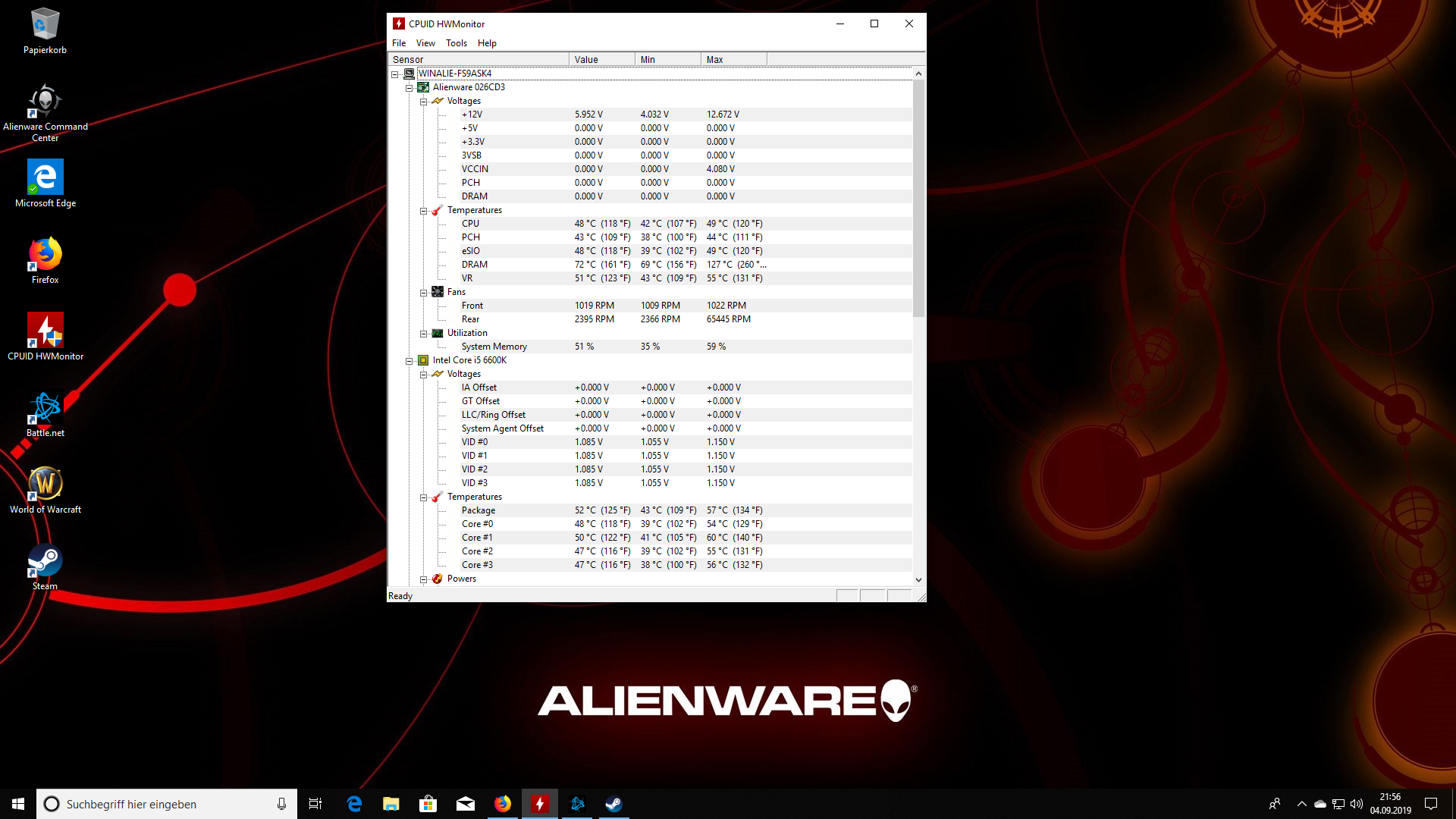

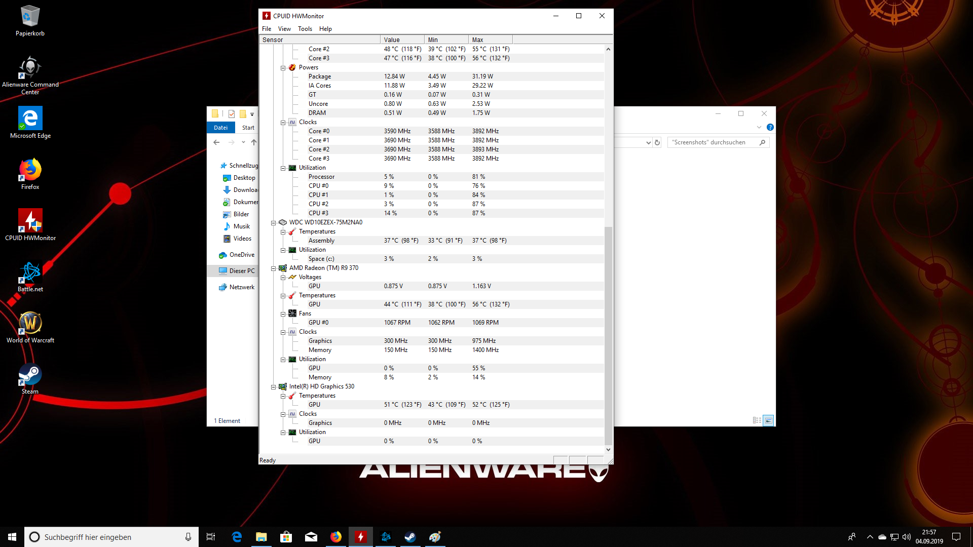

Nach langer Diskussion und dem vorzeigen meiner Rechnung die vom 12.12.17 ist, hat sich Dell dazu erbarmt meinen Computer abholen zu lassen und in die Werkstatt zu schicken. Schließlich wurde das Motherboard ausgetauscht (Laut der Dell Seite und den Support Mitarbeiten war meine Garantie schon abgelaufen da das gerät vor dem kauf regestriert wurde wie auch immer). Nun ist der Computer zurück. Er startet wieder alles läuft. Habe erstmal alles aktualisiert und mir noch hwmonitor geholt. Was mich nun wundert ist das die DRAM Temperatur nach 5 min Desktop Betrieb bei ca 72 grad ist. Ich mache mir jetzt schon wieder sorgen überhaupt irgendwas an dem Teil zu machen der Computer war jetzt schon zum 4ten mal in Reperatur 2 mal eingeschickt + 2 mal VOS und ich habe nur Probleme. Muss ich mir sorgen um die Temperatur machen wenn ja was kann ich tun würde das ding am liebsten zurück geben bzw verkaufen habe aber keine lust das andere sich dann damit rumschlagen müssen. Anbei noch 2 Screenshots von hwinfo. Die Screenshots sind nach ca 15 min desktop Betrieb gemacht worden. Screenshot größe zu spät bemerkt sry :D

Ich halte die angegebenen Werte von 72°C bzw. 127°C max. für ein RAM-Modul als eher unwahrscheinlich.
Eig. kann man diese im normalen Betrieb immer noch gefahrlos berühren ohne sich die Finger zu verbrennen.
Evtl. handelt es sich hierbei um einen Auslesefehler der Software oder der Sensor spinnt, des weiteren ist mir bei (D)RAM-Modulen bisher im Allg. kein Temp.-Sensor bekannt.
Vllt. ist es auch der Wert eines anderen Hardwaregerätes, wie z.B. der M.2 SSD ?!
vor 3 Stunden schrieb Retro72:
Das sieht mir nicht nach HWinfo aus, dein Tool ist HWmonitor, versuche zum gegentesten mal das richtige HWinfo.
