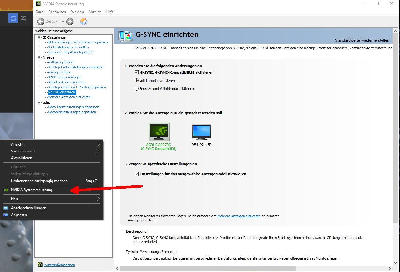

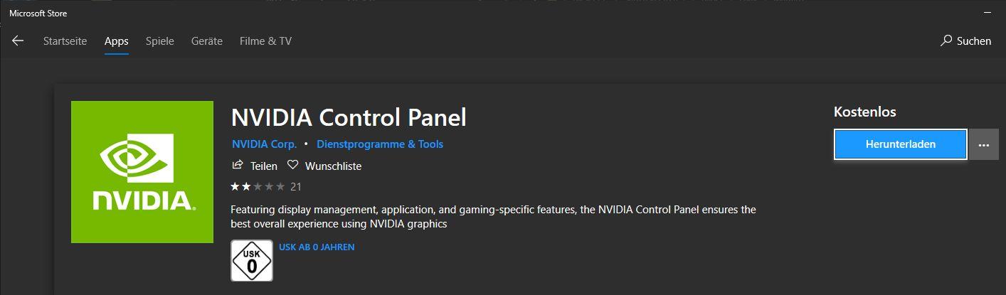

Installiere mal das Nvidia Control Panel neu. Ich hatte letztens ein Lappy da, wo der Bildschirm immer wieder am flackern war. Hinzu kamen auch hin und wieder auch Bluescreens. Hatte schon die Hardware im Verdacht und mich schon echt doof gesucht. Letztendlich nach Neuinstallation (aus dem MS-Store) war alles wieder gut.
Das habe ich überhaupt noch nie runtergeladen! ;)
Nachtrag: Hab die Systemsteuerung ja schon so von Nvidia (sieht zumindest gleich aus), soll ich die jetzt erst deinstallieren und dann das hier probieren oder kann ich das einfach drüber installieren?

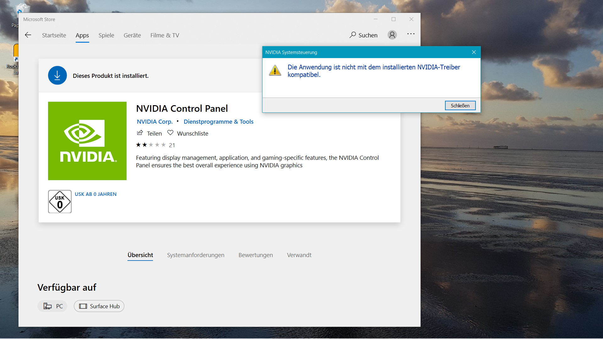

Dann alles deinstallieren. Also Treiber und alle Nividia Sachen. Dann das Control Panel installieren und anschließend den Treiber.
Hab jetzt nochmal das Diagnose Tool von AW im Browser laufen lassen und das erkennt mittlerweile, dass das NB Probleme mit BlueScreens hat. Der folgende Hardware-Test verlief erfolgreich, daher bin ich nicht wirklich schlauer.
Werd das jetzt mal mit den Treibern machen und mich melden.
Also nach Neuinstallation des Treibers habe ich die gleiche Meldung bezüglich des Control Panels erhalten, mit dem aktuellen Treiber nicht arbeitsfähig.
