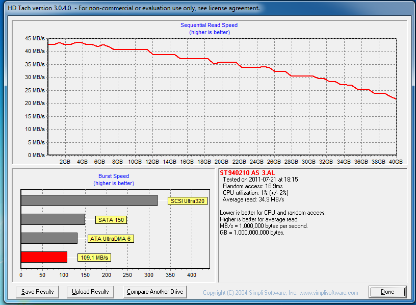

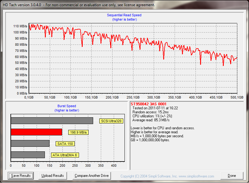

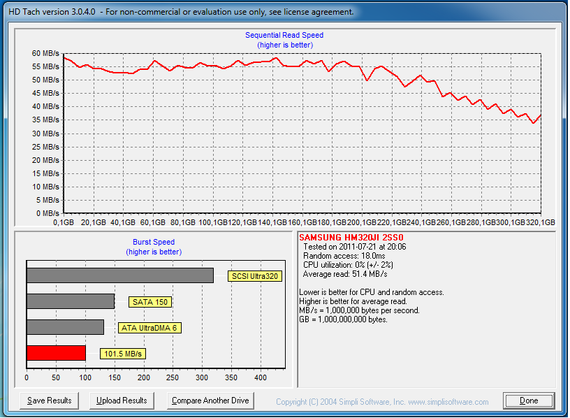

Hab mal einige Messungen während des Umbaus gemacht:
1. Bild: 500GB Platte des M14X am Internen SATA III Port.
2. Bild: 40GB Platte aus der PS3 in der Bay.
3. Bild: 320GB Platte in der Bay (aktuelle Konfiguration).

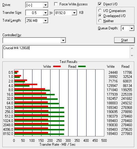

UPDATE1:
Crucial M4 128GB
Samsung 500 GB @SATAI
Fazit:
Die M4 schreibt deutlich langsamer als die Vertex2. So wie es aussieht läuft die M4 mit IRST wirklich @SATAII.
Die HDD hingegen wird durch SATAI scheinbar nicht limitiert. Bin mit dem Ergebnis aber vollkommen zufrieden.
Vor der nächsten Windows Installation wird die SSD nochmal ohne IRST gemessen um ihr wahres Potential zu sehen.

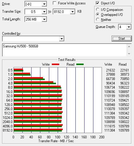

UPDATE2:
So habe ich mir das vorgestellt!
Die Komponenten harmonieren :D
