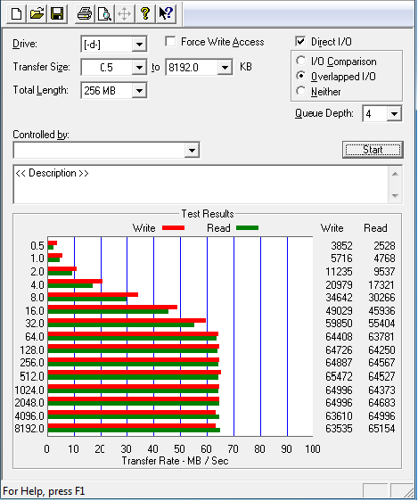

<< update2
@Malec777

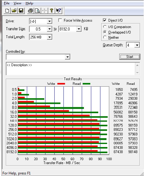

Ich muss das Tool mal über meine zahlreichen Platten im Tower laufen lassen, aber ich meine mehr als ~110MB/s hätte ich nie gemessen.
Kann mich aber an das Tool von damals nicht mehr erinnern.
<< update2
@Malec777
Mit welchem Tool hast du denn jetzt gemessen?
Ich hab HD Tach verwendet.
Im Kompatibilitätsmodus mit Win XP SP2 läuft es auch unter Windows 7.
Vielleicht kannst du die HDD ja noch mal damit messen, zum vergleichen.

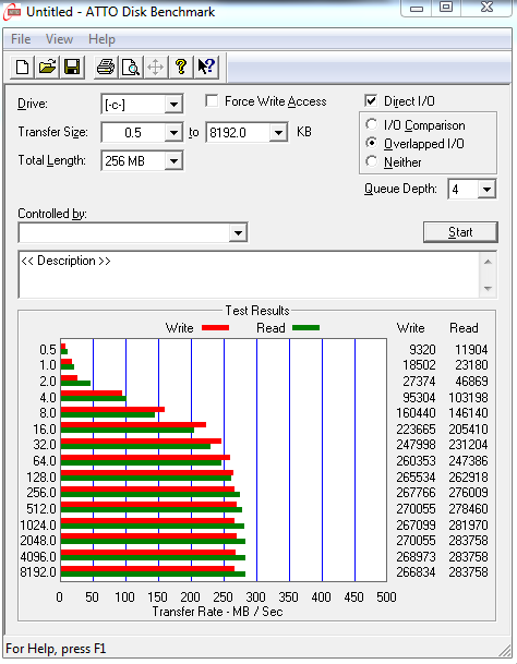

Ne SSD in die Bay zu tun ist keine gute idee.. Die Bay wird nur mit Sata 1 (1,5Gb/s) angesprochen, d.h. den nutzen einer SSD (Geschwindigkeit) verpufft. Bau die SSD in den internen Slot und die HDD in die bay.
EDIT: Ich frag mich trotzdem warum der IRST meine SSD nur als Sata 2 (3Gb/s) erkennt und ansteuert obwohls eine Sata 3 (6Gb/s) ist

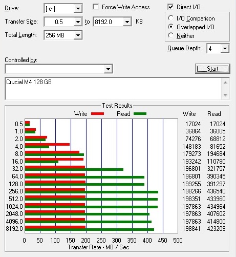

@Malaak78:
Da würde ich mir keine Sorgen drüber machen, bei mir hat IRST auch angezeigt, dass meine SSD nur mit 3GB/s läuft. In HWiNFO jedoch werden 6GB/s (SATA3) angezeigt. Da die Platte auch im normalen Festplattenschacht ist würde ich annehmen, das IRST da einfach was falsches anzeigt...

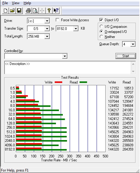

Bei mir merkt mans aber auch an der Geschwindigkeit.
Mit IRST lieg ich bei 250-280Mb/s und ohne IRST bei 310-340Mb/s.
Hast aber Recht, HWINFO erkennt meine SSD als Sata 3 und die in der Bay sogar als Sata 2. Aber wie gesagt, die geschwindigkeit stimmt nicht.

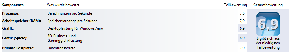

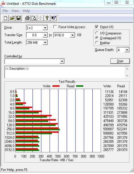

da ich nun gerade meinen rechner neu installiert habe mit der runcore ssd hier mal kurz mein bench, noch ohne 2nd hdd. Allerdings.. find ich sieht er etwas komisch aus.. dafür hab ich 7.9 im windowsbench :-D
mit intel rst treiber.
oh, sorry rst sagt sata-1 für die hdd, und sata-2 für die ssd.

nun a08 drauf, beide platten wieder sata-2.
war mich sicher vorher war sie auch zuerst sata-2, dann auf einmal sata-1, muß ich mal weiterhin beobachten. Vielleicht nur ein bug während der initialisierungphase, evt. weil ich gleichzeitig die berechtigungen übernommen habe.
