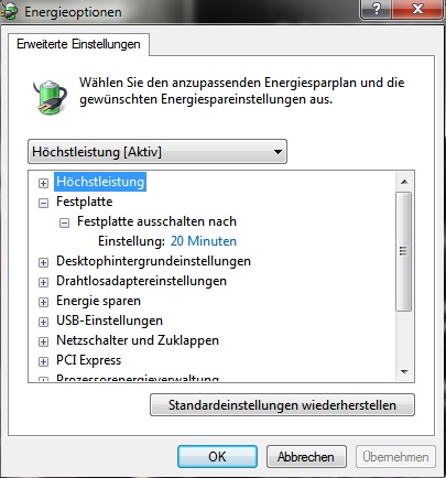

Sooo ich hab jetzt ein Problem und zwar schaltet die Festplatte sich nach 20 min Datenübertragung ab( ich kann sie nicht mehr sehen usw ) Ich muss das M14x erst ein paar minuten aus lassen... Hat jemand eine Ahnung warum?
IRST hast du laufen? Was sagt der Status im IRST? Chipsatztreiber und IRST updaten, bin auch auf immer latest. Konntest du diese Verhalten öfter nachstellen, immer genau nach 20min? Hört sich auch stark nach den standard Energiespareinstellungen von Windows an, meine default sind 20min. Da es sich hier offenbar um ein R2 handelt, kann ich mir vorstellen, das die neue Serie bzw der Treiber den Sparmodus nicht abkann. Einfach testen und die Sleeptime auf 5 min stellen.

Hier mal das Bild der Windows, nicht der AWCC, Energieeinstellungen. Dort muss! die Festplattenoption auftauchen.
Wie du siehst, habe auch ich am Desktop noch den Standardwert drin, der hat genau 20min.
Deshalb bin ich aufmerksam geworden, als du die 20min genannt hast.
Stell dort mal einen anderen Wert ein und beobachte nun die Zeit, bis sich die Platte im Caddy nicht mehr ansprechen lässt.
Kopierst du denn Daten, wenn die Platte verschwindet oder ist die HDD im Caddy 20min idle?
Also die Externe Festplatte ist eine 3,5er und hat ne eigene Stromversorgung. Sie hat auch vorher beim schreibe ca 28-35 MB/sec geschafft. Am Anfang ist sie auch so schnell nur nach ca 2 GB bricht alles ein... Und dann nach ca 20 min verschwindet die Caddy HDD. Ich kopiere in dem Vorgang von der Caddy HDD auf die USB Festplatte.
Mit der Energieeinstellung verschwindet Sie trotzdem noch aber nur wenn ich so wie oben kopiere... Total komisch irgendwie
