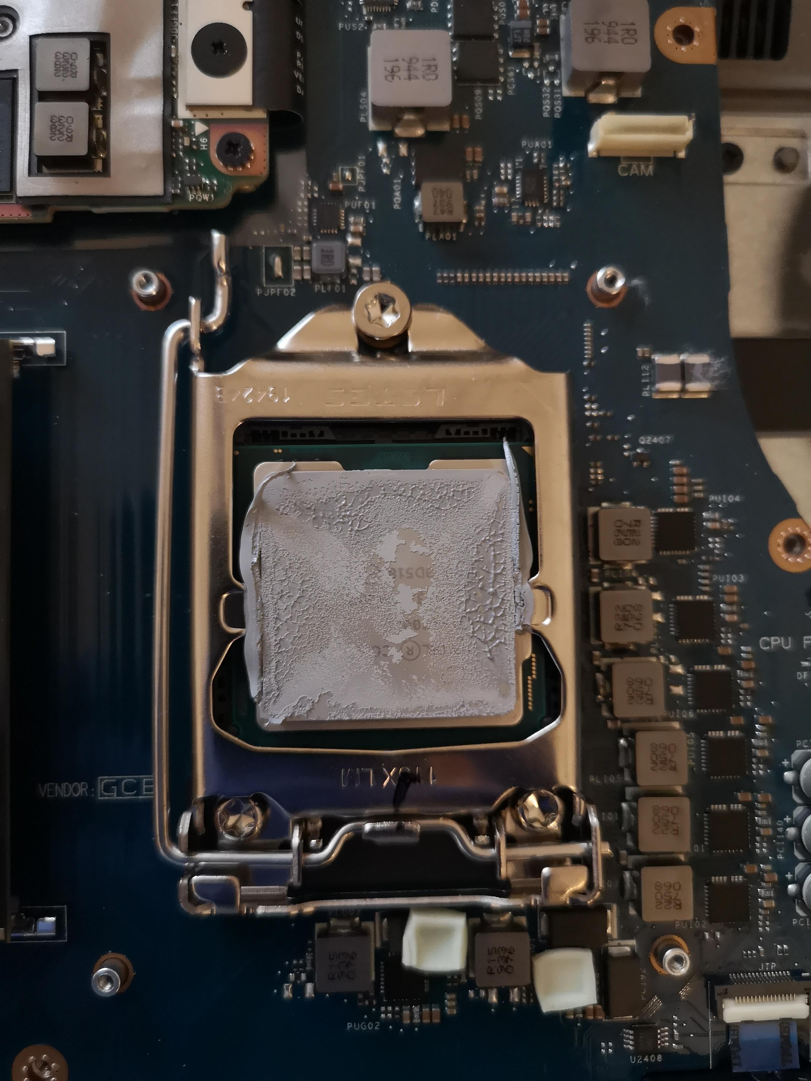

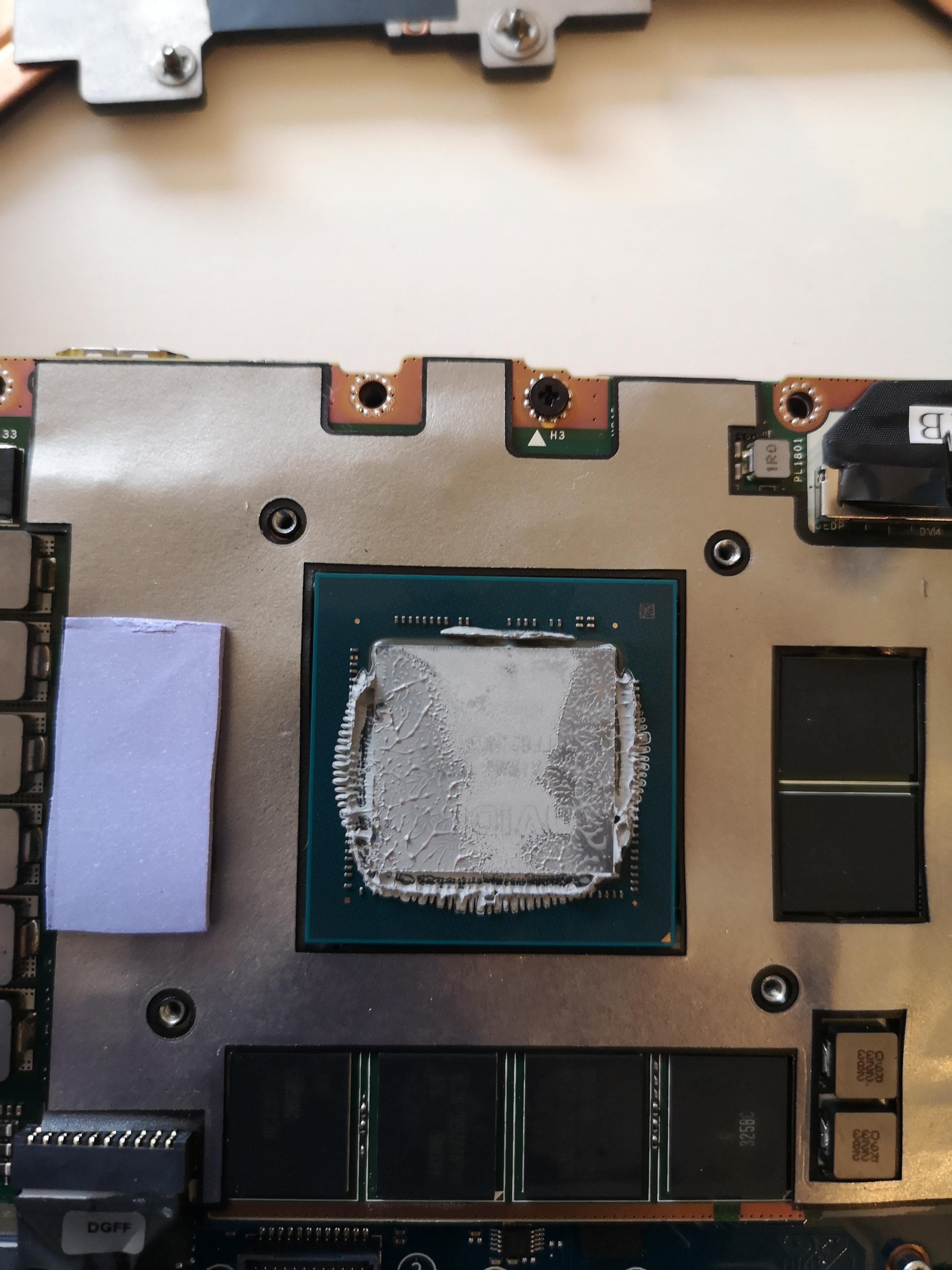

ist so normal. Zuviel, ja, ist aber egal. Was zuviel ist drückt es zur Seite raus. Aufpassen muss man da nur mit LM.

ist ausserdem zuviel WLP.
Eigentlich nicht, weil man nicht zu viel WLP benutzen kann. Sieht war am Ende alles andere als schön aus, aber einen negativen Einfluss auf die Kühlperfomance hat es nicht. Das haben schon diverse Quellen (LTT, Gamers Nexus, Puget) getestet und bewiesen. Nur zu wenig WLP kann ich negativ auswirken oder zu wenig Anpressdruck.
Bei marcohf78 sieht das für mich ziemlich in Ordnung aus. Es ist größtenteils noch flüssig und der gesamte DIE ist bedeckt. Alles andere ist zweitrangig. Bei WLP schaffst du es nicht den gesamten DIE zu bedecken, ohne das WLP an den Seiten rausquillt, weil ein gewisser Anpressdruck einfach vorhanden sein muss. Würde der Repaste so mit LM aussehen, dann ok, aber mit WLP scheint alles gut auszusehen.
Vergleiche ist das mit den ganzen Repastes, die ich hier immer so sehe, sieht das 1000 mal besser aus. Nur mal ein keiner Vergleich, wie das bei Alienware normalerweise aussieht:
und die richtigen Baustellen sind da noch nicht mal bei.

auf dem oberen bild sieht es so aus, als hätte der kühlerboden nicht kompletten kontakt zur cpu
Nach Demonatage der Heatsink kannst du darauf keine Rückschlüsse ziehen, selbst wenn es so trocken war wie auf den Bildern. Ich habe die Notebooks ja ständig hier und wundere mich immer selbst wie "akzeptabel" die Notebook noch in diesem Zustand performen.
