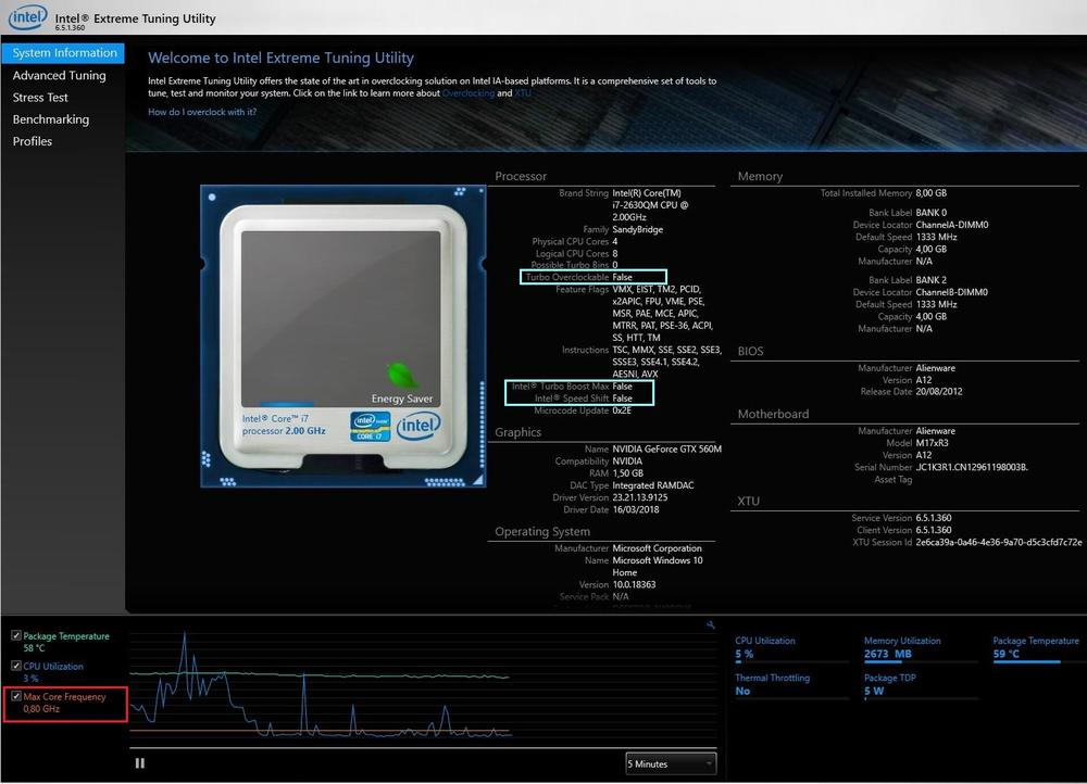

Hallo Zusammen,
seit der frischen Windows 10 Installation geht mein Prozessor leider nicht mehr in den Power Boost Turbo Mode, wie Intel Power Boost Technology Monitor sowie Intel Tuning Utility und 3DMark Test belegen. An BIOS Einstellungen habe ich nichts gedreht, vor der Installation sprang die Anzeige im Intel Power Boost Technology Monitor immer hin und her auf mindestens bis zu 2,8 GHz, daran kann ich mich noch gut erinnern.? Jetzt nicht mehr. Verstehe nicht wie das sein kann - ich habe auch schon auf Intel's Support Seite nachgesehen, dort steht in den FAQ Schwarz auf weiß - wenn Turbo Mode in BIOS aktiviert ist, ist Feature im Betriebssystem automatisch aktiv, aber es ist eben leider nicht immer so! ? Was kann ich noch tun? Ich weiß nicht mehr weiter, Chipset Treiber habe ich ja installiert, was fehlt den noch? In meiner Verzweiflung habe ich auch schon BIOS defaults geladen, aber es brachte leider auch keine Besserung… Es ist doch geradezu absurd dass max. Turbo Core Clock bei 800 MHz liegt.

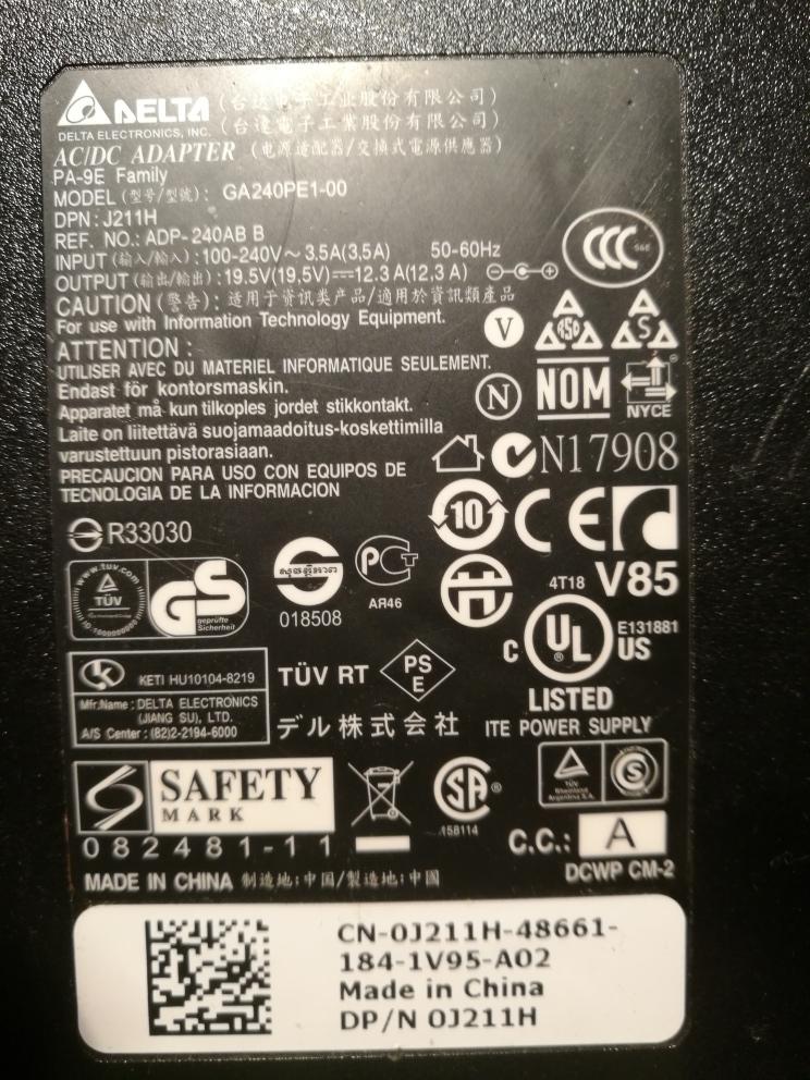

Vielen Dank für sehr guten Hinweis auf das Netzteil! Liegt tatsächlich daran. Ich habe diese Adapter/Netzteil Warnung auch früher mal gehabt und habe die Warnung im BIOS deaktiviert, hatte allerdings trotzdem volle Turbo Power gehabt... Aber ja, daran liegt es wohl - ich habe die Warnung jetzt wieder im BIOS aktiviert und schon kam die Meldung wieder. Verstehe ehrlich gesagt nicht was mit dem Netzteil nicht passen solllte (hab auch Adapter-Data Sheet angehängt) - es sind laut Angabe 240 Watt Output, obwohl eigentlich nur 150+ von BIOS verlangt werden. Das müsste also von der Power her mehr als ausreichend sein. Fehler im BIOS? Kann man dieses Adapter-Problem irgendwie lösen? Muss ich wirklich einen neuen Adapter kaufen? Alle Kabel-/Steckkontakte am Netzteil habe ich überprüft, sitzt alles eigentlich bombenfest.
IMG_20200204_210306_resized_20200204_091653976.thumb.jpg.257fad6367d774dbba57c4d299bc9862.jpg
Du meinst sicher die Buchse am Notebook? Mist, das Problem ist - der Kabel ist mir früher ziemlich oft unerwartet aus der Buchse des Notebooks rausgefallen, sobald ich den mal bewegt hatte, da er sich mal da mal hier verhackt hat und der Halt schon immer relativ unsicher/nicht fest war. Oft kam auch deshalb die blöde Meldung, denke ich. Dann habe ich kurzerhand einen Epoxy-Kleber genommen und etwas davon hauchdünn auf den Plastik drum-herum aufgetragen und fest eingesteckt. Seitdem sitz der Kabel ziemlich sicher, ich wüsste nicht mal, ob ich den rausbekommen kann. Da ich Notebook eigentlich nur mit Kabel nutze war das ok so, der Akku ist sowieso schon lange hin... Deswegen ist es auch komisch, dass jetzt am Stecker was sein könnte - den habe ich ja seit Jahren nicht mehr rausgezogen.

Ich habe hier bzgl. Power Adapter neue Erkenntnisse, die es vielleicht Wert sind geteilt zu werden. Mein Mod im Power Jack hat zwar einige Wochen ausgeholfen, aber irgendwann hat es doch schlapp gemacht. Was mich sehr überrascht hat, denn den Stecker habe ich am Gehäuse vorm Verrutschen zuverlässig mit Kleber gesichert, warum sollte sich der Kontakt also lockern? Ok, egal, Stecker raus, PIN mit Aceton gereinigt und nach einigem Hin- und Her hat es am selben Tag noch mal wieder funktioniert. Am nächsten Tag wieder Adapter Warning. Und keine Reinigung der Kontakte, keine extra Drähtchen etc. haben mehr geholfen! Diesmal kam das Problem einfach nach Notebook-Restart und da dünkte es mir - das Problem mit der Adapter Warnung hatte bei meinem Netzteil NICHTS, aber auch gar nichts mit schlechtem Kontakt des Stecker-PINs zu Power Jack zu tun. Es hat nach meiner Vermutung etwas damit zu tun, dass der Chip, welches im Netzteil verbaut und zur Identifizierung des Netzteil dient, mit der Zeit einfach mehr und mehr aussetzte, als sein Tod näher kam. :) Daher kamen auch die Probleme, irgendwann hat dieser Chip einfach schlapp gemacht und war einfach defekt. Damit war auch das Netzteil unbrauchbar. Ich habe jetzt ein neues Netzteil bestellt, angeschlossen, läuft ohne Probleme.
Also, alle die mit irgendwelches Drähtchen- oder Adernhülsen-Gedanken spielen und es damit versuchen, inklusive mich selbst, riskieren nur die Eingangsbuchse unbrauchbar zu machen. Ich bin froh, dass ich diesem Szenario knapp entkommen bin. Ich überlege mir jetzt das alte Netzteil auseinander zu nehmen und einen identischen Chip zu ordern, wenn ich denn rausfinde, was das für ein Chip ist. Mit einem neuen Chip könnte auch das alte Netzteil wieder funktionieren. Dann habe ich einen Ersatz-Netzteil im Hause. :)
