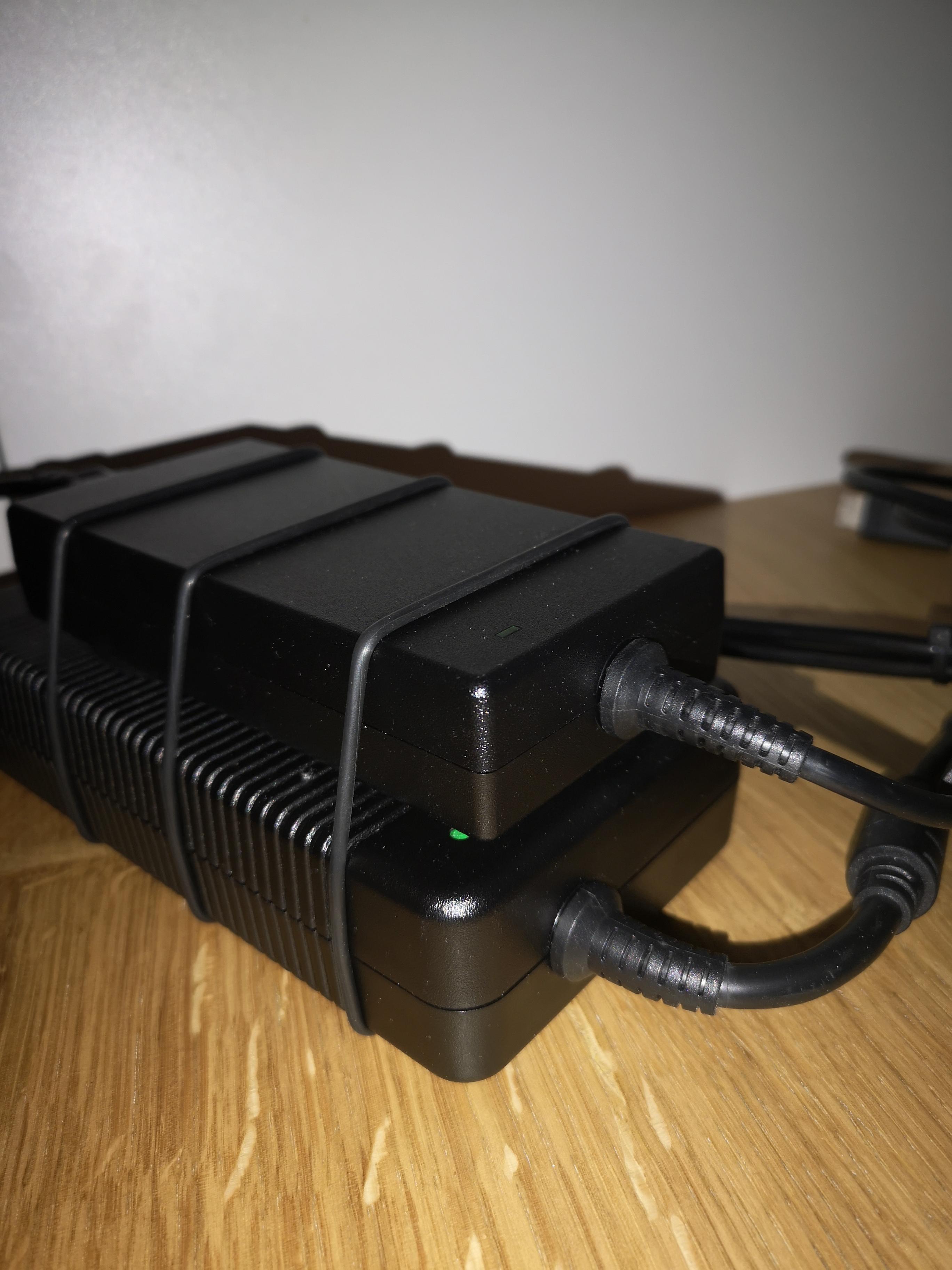

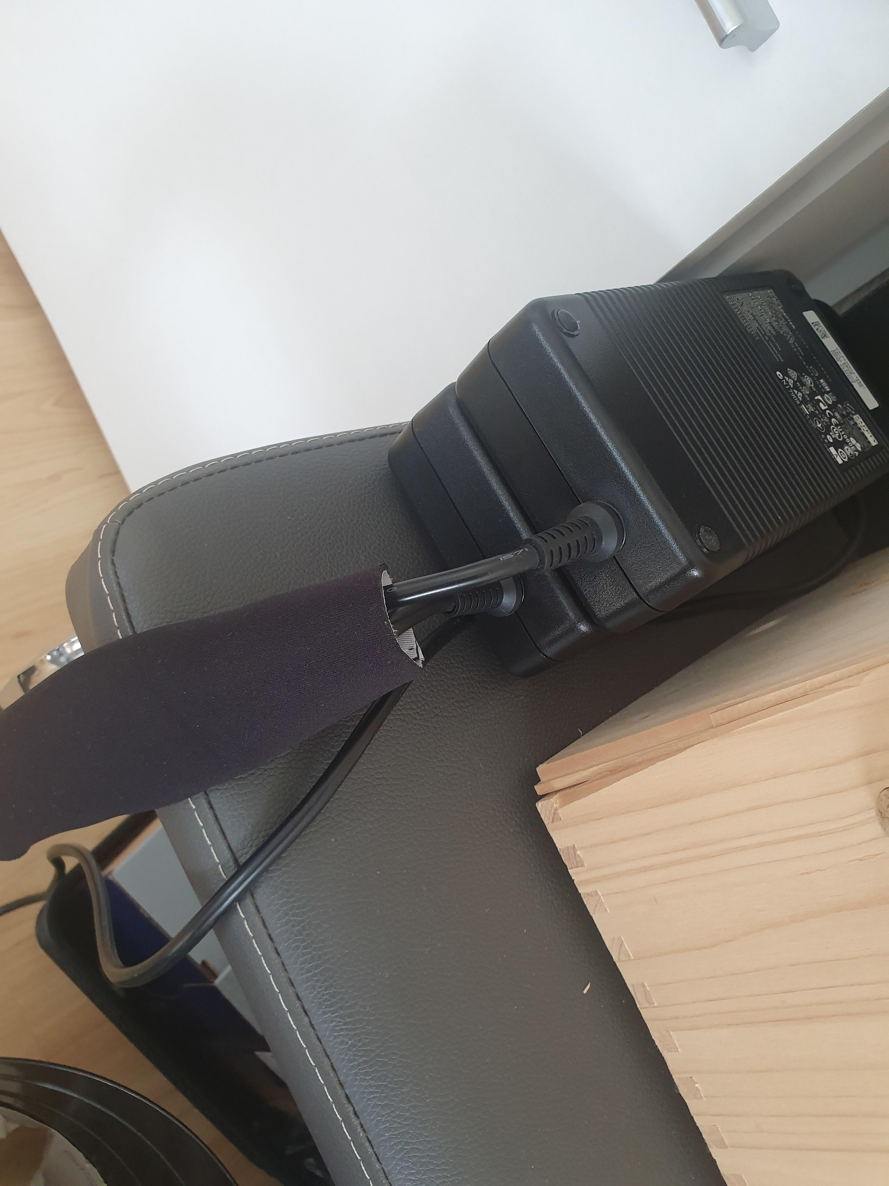

Kaufen geht nicht da zumindest mein 180er und 330er unterschiedliche Buchsen haben

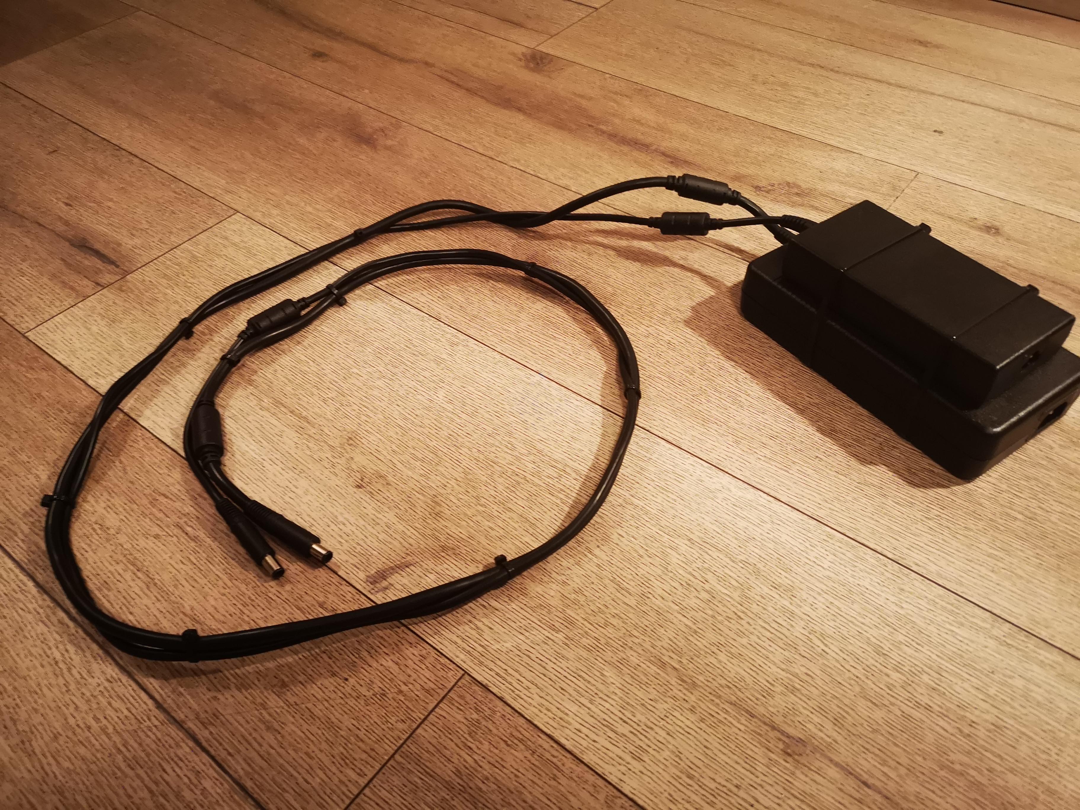

vor 25 Minuten schrieb K54:
Du hast die Netzteile zusammen geklebt ?
Ich hab dies mal gemacht ja ;) Aber falls es jemand macht bitte nur auf der Seite wo die kleinen Füße sind dann ist ein wenig Abstand zwischen den Netzteilen. Besser wäre wohl wenn etwas dazwischen geklebt wird... Besser wäre wohl ein passendes Gummiband.
https://de.aliexpress.com/item/32322908741.html
Beim einem Transport ist dies aber nicht von Vorteil ;)
vor 5 Stunden schrieb marcohf78:
Stimmt, danke für den Hinweis. Hab gerade noch mal in meiner Werkstatt geguckt. Es gibt das 180w Netzteil mit beiden Anschlusstypen (C13 und C5), wobei die Verdrahtung natürlich gleich bleibt. Also wäre das richtige Kabel, für den Area51m, das hier: (Sofern 180w NT mit C5-Anschluss und das 330w NT mit C13 Anschluss ist)
-Link1-
-Link2-
@Nuestra Die Netzteile freuen sich bestimmt, wenn sie kuscheln können (Stichwort: erhöhte Abwärme)

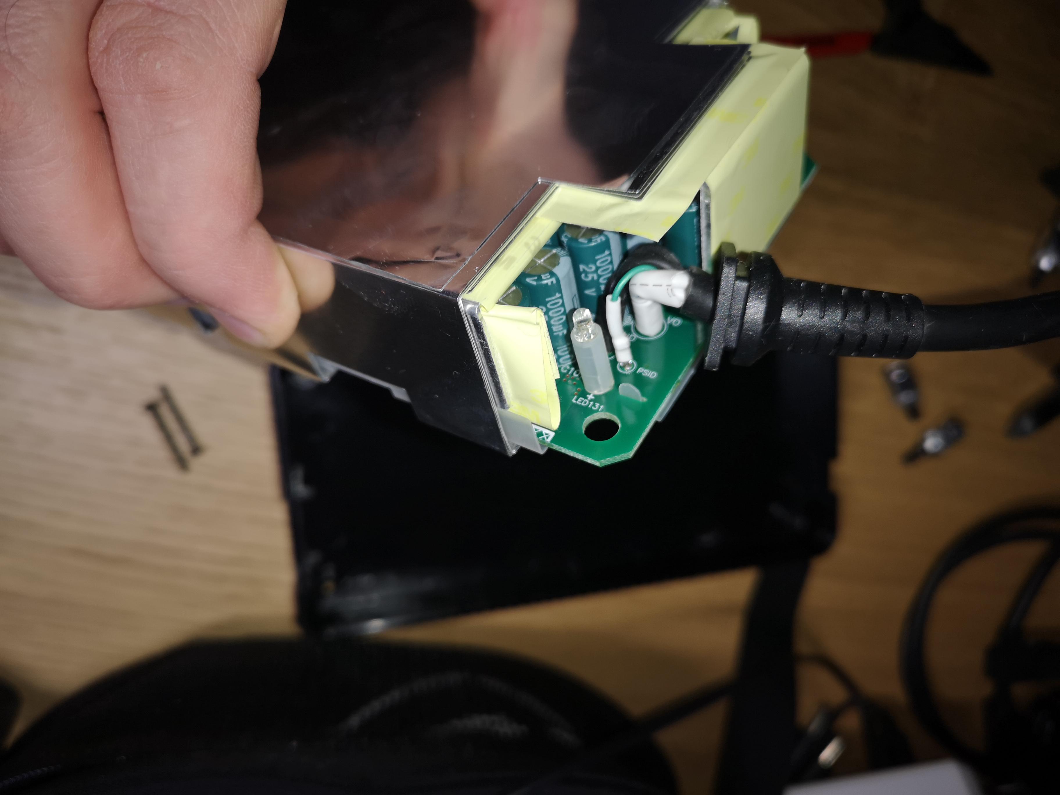

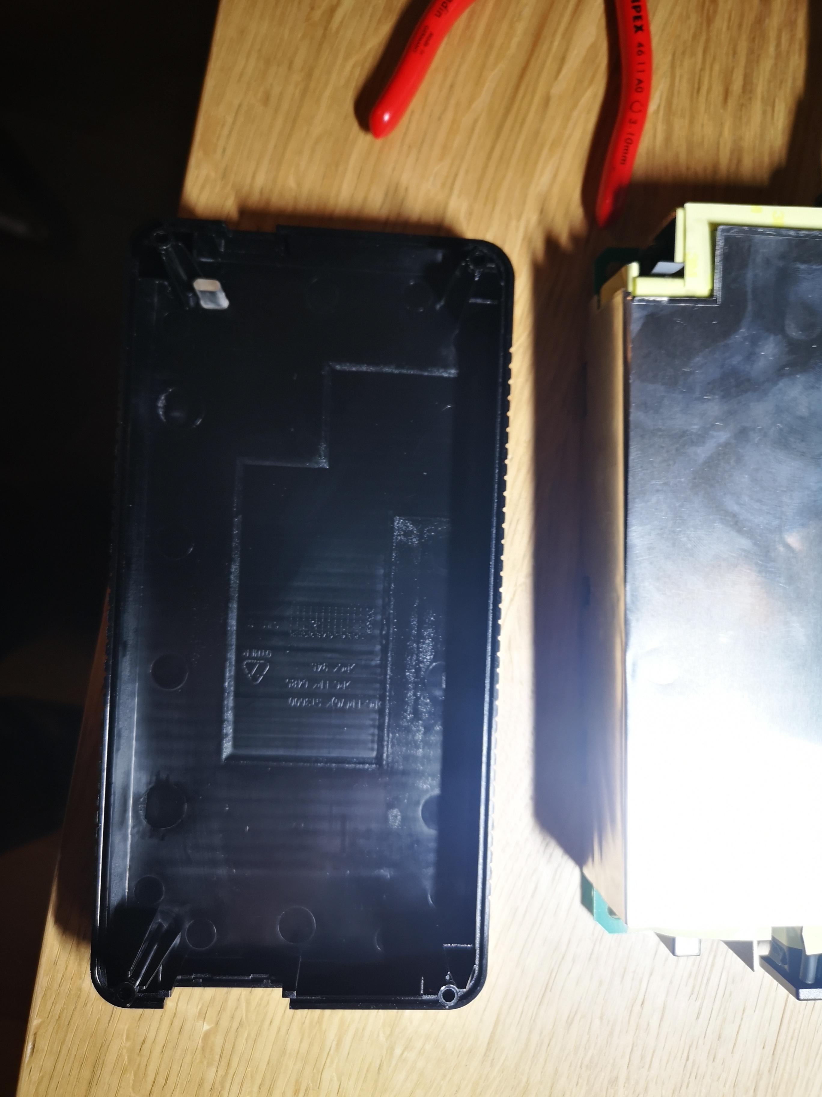

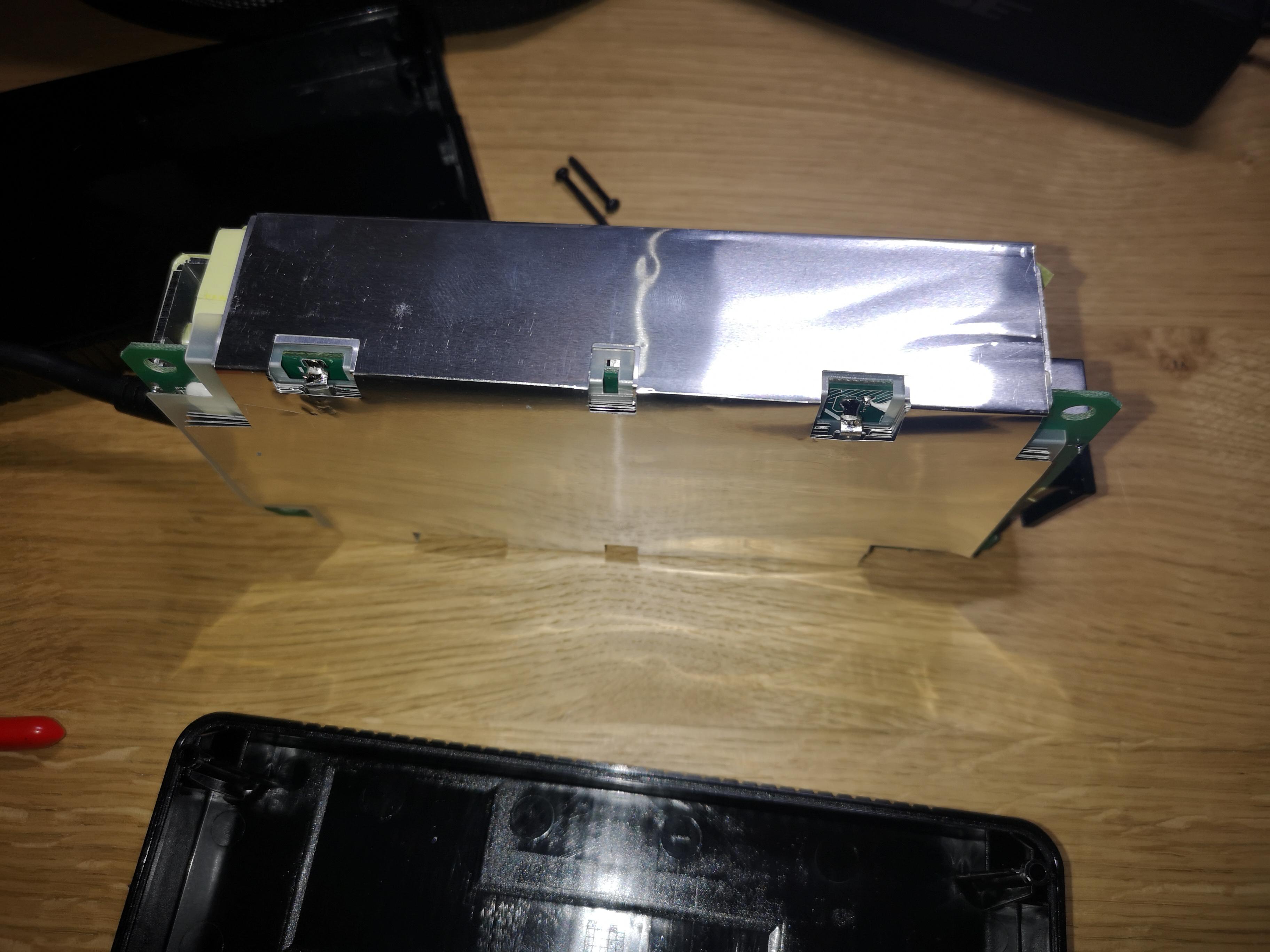

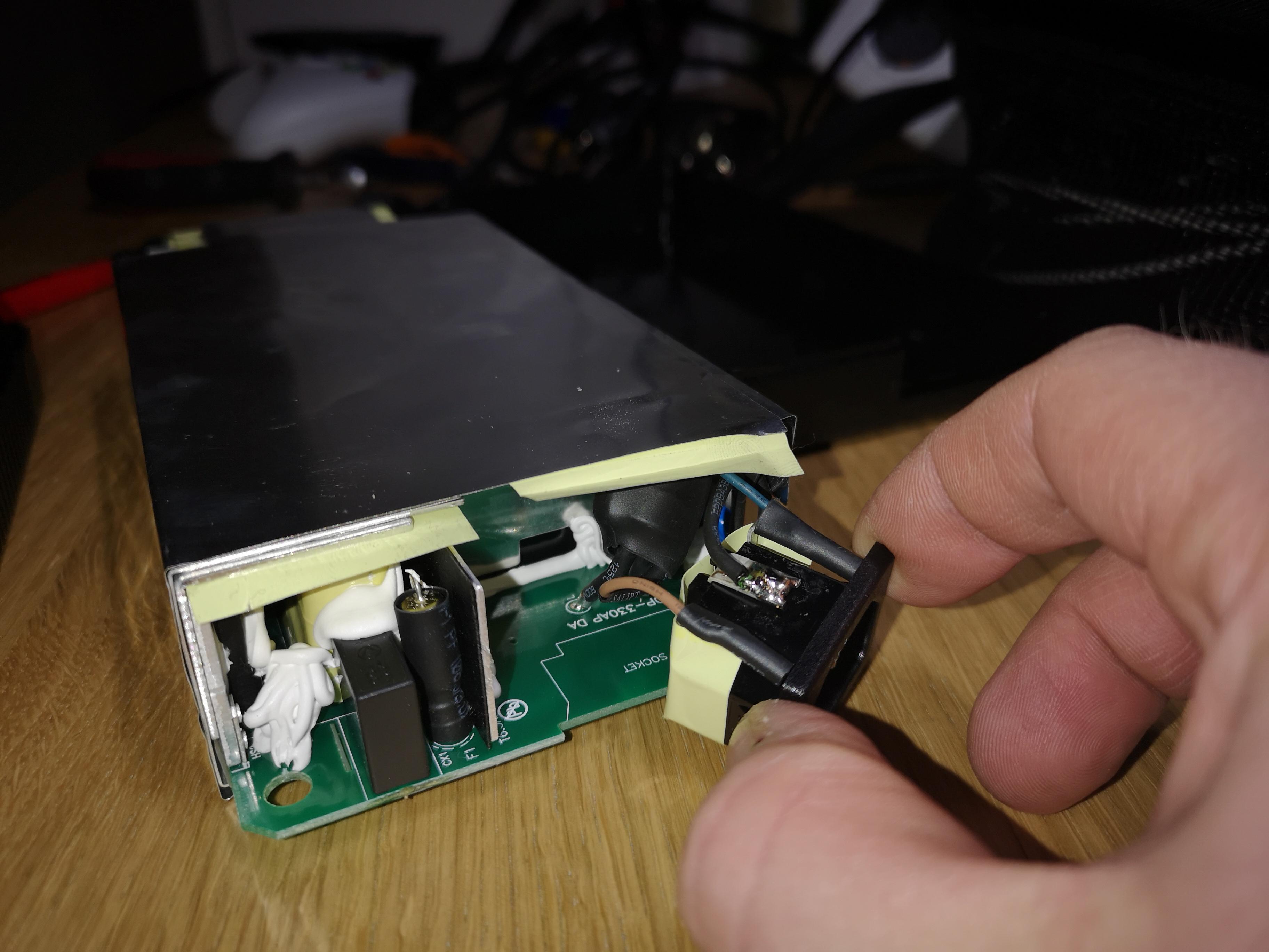

Am 20.2.2020 um 09:08 schrieb Elite10:
am besten wäre natürlich mit Foto und von innen (ohne Kunstoffgehäuse).
@Elite10
Torx 10 mit Loch zum öffnen.
Also die Kabel parallel auflegen und dann nur mit einem Netzteil betreiben klappt nicht.
Einzeln jeder Stecker wird je ein 330W Netzteil erkannt. Beide Stecker angesteckt wird ein unbekanntes Netzteil im BIOS erkannt.

vor 4 Stunden schrieb marcohf78:
  1. Danke für die Info und die Fotos.
  2. Was hast da genau gemacht bzw.probiert ?
Verstehe ich das richtig das Du probiert hast die 2 Ladestecker ( CPU und GPU ) an 1 Netzteil 330Watt zu löten/schließen ?
https://www.amazon.de/GFGHH-Exquisite-Verarbeitung-DC-Spitze-Steckdose/dp/B07P5RQ172/ref=sr_1_7?keywords=DC+Stecker+für+Dell+Notebooks&qid=1582324543&s=computers&sr=1-7
Bearbeitet von Elite10
vor 6 Stunden schrieb Elite10:
Ja genau. Kabel vom original 180er abgelötet und parallel ans 330er angeschlossen.

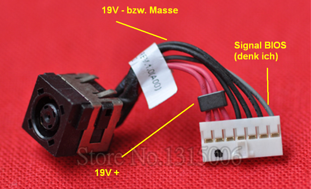

Naja, zumindest gibt es einen deutlichen Unterschied zwischen dem Kabel vom 330w NT und dem 180w NT, also in der Dicke. Ich hatte mit'm Kumpel gesprochen, der von Elektrik mehr Ahnung hat. Er sagte mir, dass das Signal auf dem dünnen Pin in der Mitte übertragen wird. Plus & Minus läuft wohl dann auf Außen- und Innenschirm. Wenn man mit'm Multimeter nachmisst, gibt er auf dem Pin die 19V aus. Wie Amps aber drüber gehen, keine Ahnung.
vor 22 Minuten schrieb Sk0b0ld:
Ja genau richtig das habe ich gestern auch so gemessen. Ich werde mir jetzt ein zweites 180er zum basteln besorgen. Die Platine ist so Bestückt das man darauf gut Nachverfolgen (messen) kann wo das Signal gemacht wird für die Netzteil Kennung. (Kontakt ist Beschriftet mit PSID)....
Dieses könnte man dann ja mit in das 330W integrieren.

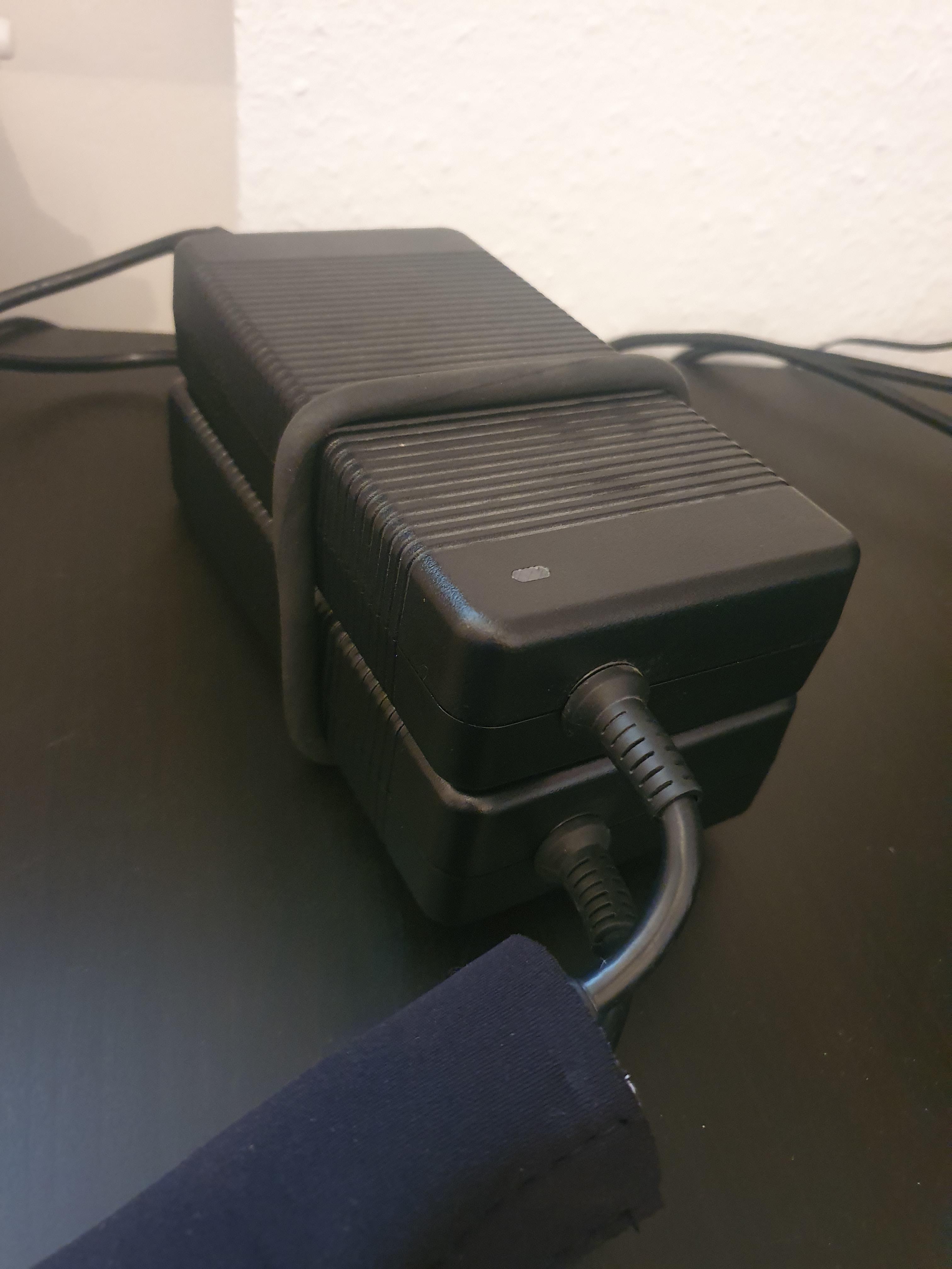

Wenn jemand stylische rollringe zum verbinden benötigt einfach melden. Ich bekomm übers Geschäft günstig welche her in allen Größen und stärken :) Preis zwischen 2 und 10 Euro/Stk
die auf dem Bild haben 10mm es gibt aber auch welche mit 6MM.
vor 1 Stunde schrieb Nuestra:
O-Ring ZB. 60 x 2 mm für 1€ das St.
sieht dann so aus.
vor 1 Minute schrieb marcohf78:
sieht dann so aus.
Ein gleichmäßiges schwarzes Gummiband wäre mir lieber aber da finde ich keins :(
vor 43 Minuten schrieb Nuestra:
J&R 10, Silikon Armbänder, Händen Gummi Armbänder, Partyzubehör https://www.amazon.de/dp/B072LQZN8K/ref=cm_sw_r_cp_apa_i_8txuEbB4RXXBK
Was denn damit?
vor 7 Minuten schrieb marcohf78:
Was denn damit?
Sieht gut aus :) ich hab mal welche bestellt...
