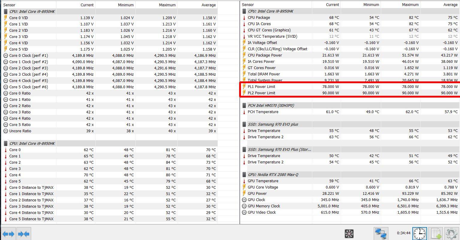

Wie gesagt, was genau beim Area51m passiert, kann ich dir nicht sagen. Beim R4 wurden glaube ich die PL abgesenkt. Hab jetzt leider kein Gerät hier um das testen. PL werden durch Voltage/ Phasen-Controller gesteuert und dieser wird wiederum vom BIOS angesprochen.

Wenn es das Alienware 17R4 ist, welches ihr meint, so könnte ich mit einem 90 Watt Netzteil prüfen, ob das Power Limit gesenkt wird oder ein anderer Mechanismus greift. Nur bringt euch diese Aussage überhaupt weiter?
Powerlimit, das was du maximal durch die CPU bzw. GPU drücken kannst. Je nach Setting (Lüfterprofil z.B.) oder Situation (Wärme) werden die Limits verändert.
