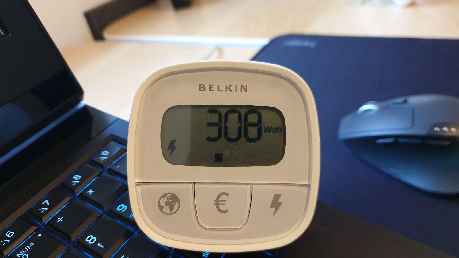

Mal ne Frage, hast du auch schon mal selbst nachgemessen oder ist das wieder nur pauschale Aussage, die sich auf eine Willkür von verschiedenen Netzteilen betrifft? Natürlich hat die Wandlung von Strom immer was mit Verlust zu tun. Das lässt sich nicht vermeiden wenn du von 230/ 115V AC auf 19,5V DC transformierst. Und gerade das 330w NT von Delta Electronics ist kein super effizientes 80 PLUS Ultra Titanium bla bla bla Netzteil, sondern aus heutiger Sicht eher als veraltetes bzw. "nicht so effizientes" Netzteil einzustufen, zumindest wenn man es mit den PSU's aus dem PC-Bereich vergleicht.

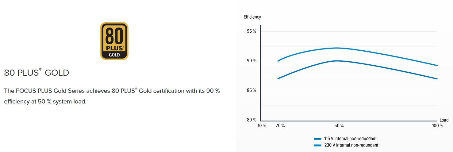

Zum "kaum Verluste" noch ne Anmerkung. Selbst 80+ Gold Netzteile haben die beste Verlustleitung = höchste Effizienz bei 'nem Load von ca. 50%. Befindest du dich drunter oder drüber erhöht sich die Verlustleitung deutlich und wir sprechen hier von einem relativ modernen Netzteil. Da ist das 330w Notebook NT noch weit von entfernt.

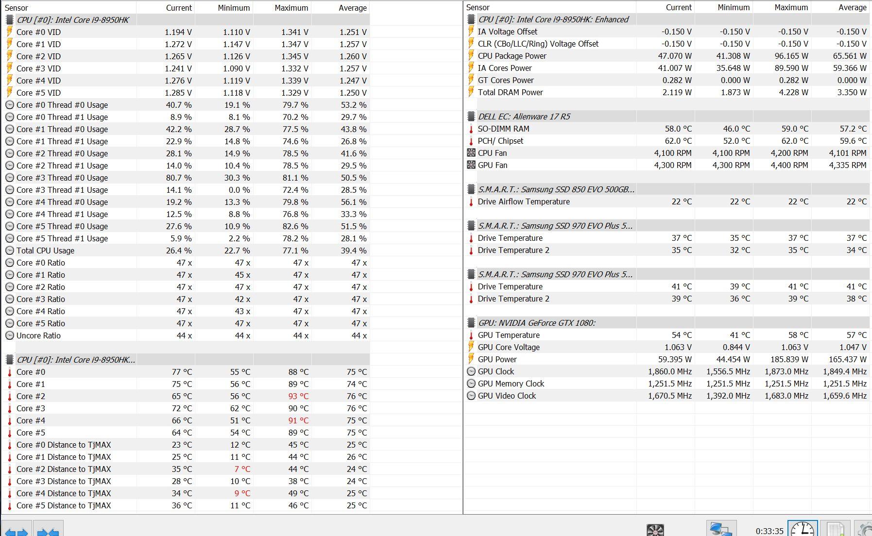

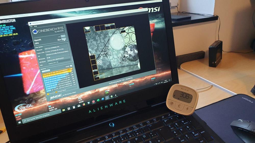

Ich habe mir das ganze natürlich nicht nehmen lassen und selbst mal ein bisschen nachgemessen. Hab verschiedene Benchmarks gleichzeitig laufen lassen, Spiele usw. Alles aufgedreht was geht, um zu gucken, was das Netzteil aus der Wand zieht und was tatsächlich davon in Leistung (CPU & GPU Package Power) verbraten wird. Bei FarCry 5 (mit den höchstmöglichen Settings) schwankte der Stromzähler dabei zwischen 270w und 305w, also das was tatsächlich aus der Wand gezogen wurde.
So sah das Resultat dann aus. Ca. 300w aus der Wand gezogen und ca. 230w davon als Leistung im Notebook umgesetzt. Jetzt erkläre mir mal bitte wie du auf "kaum Verlust" kommst?

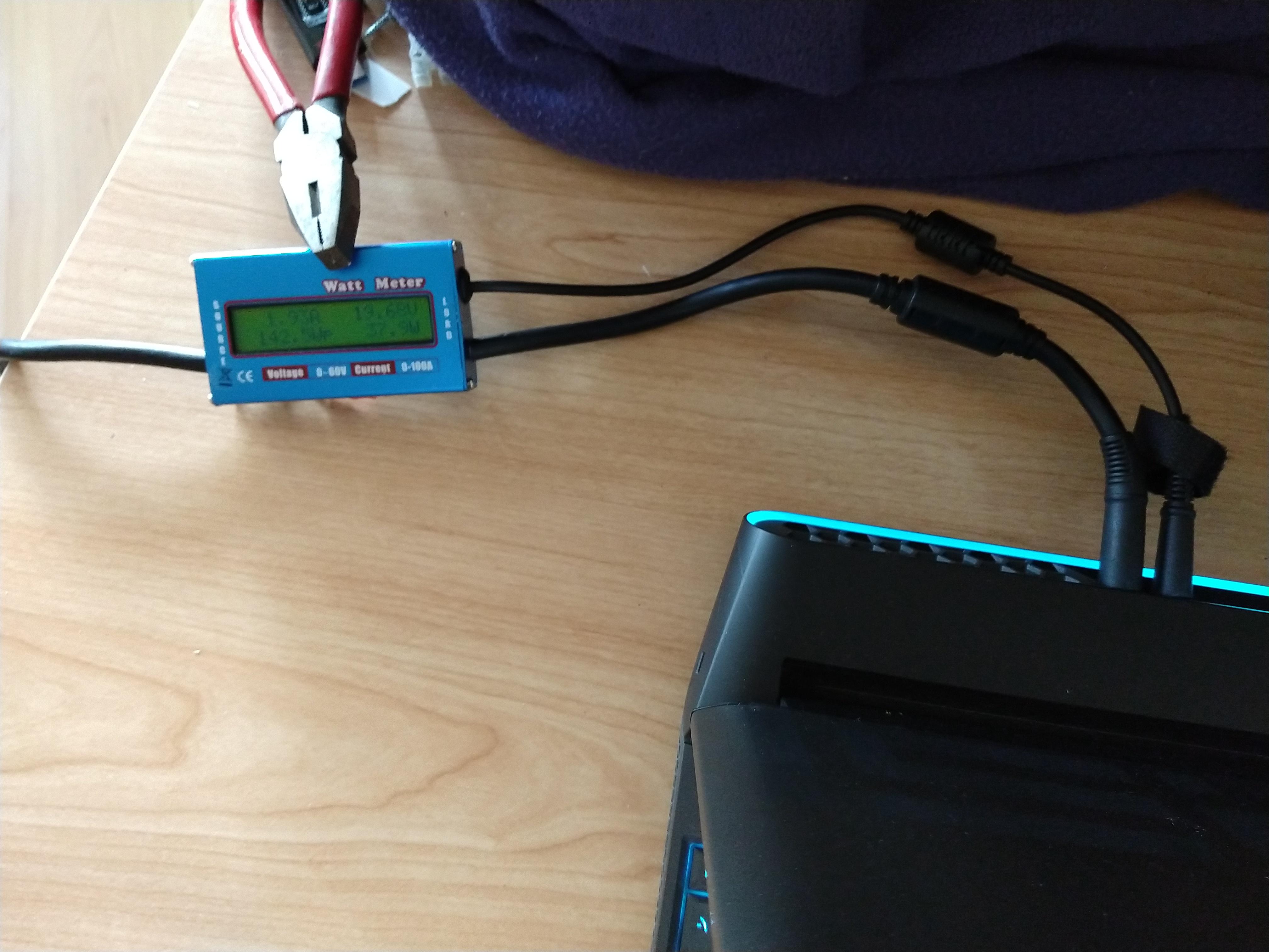

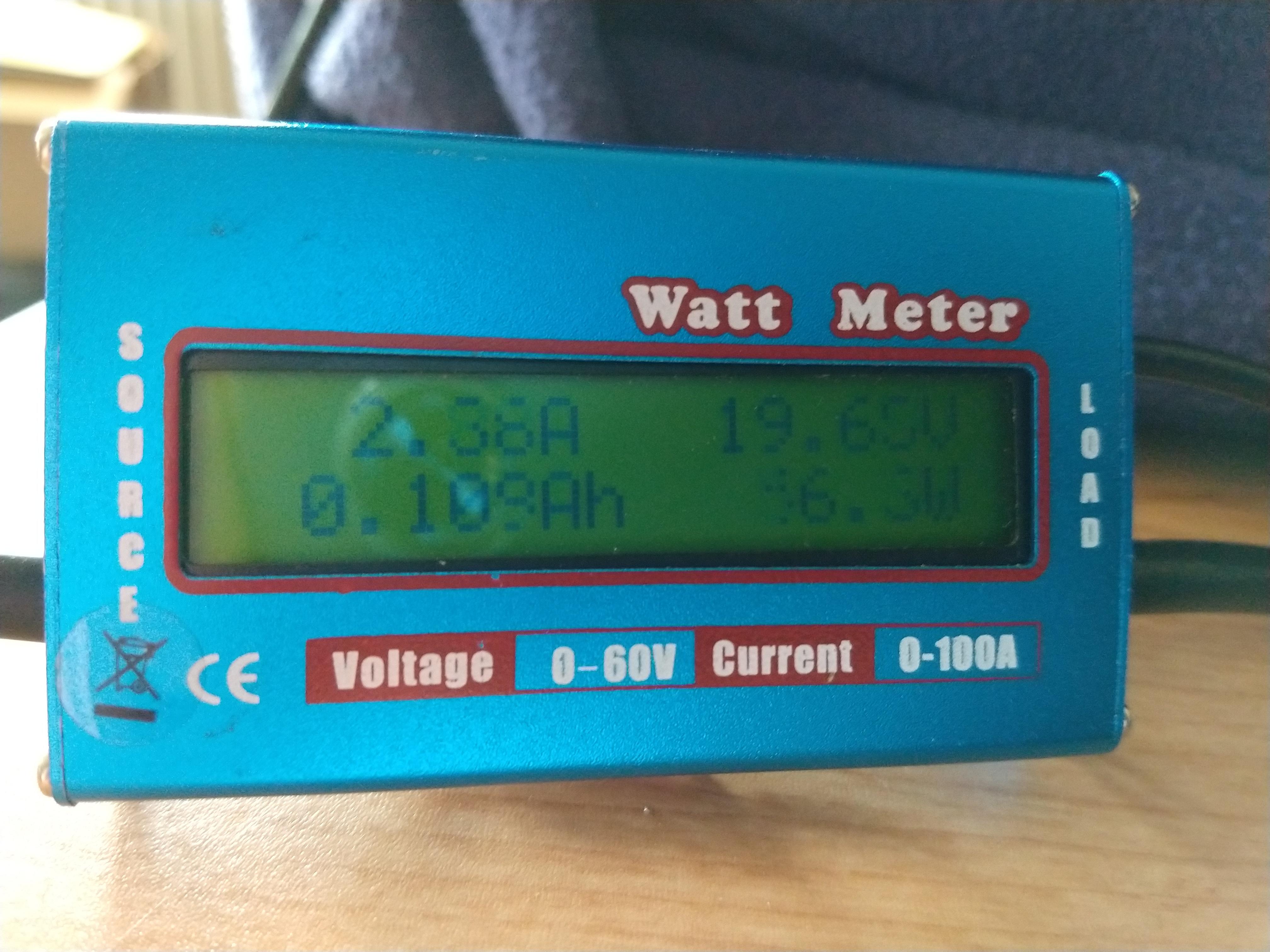

a) Deine diverse Sensoren zeigen 230W an, hast Du mal auf der DC-Seite zwischen Netzteil und Laptop die Leistung gemessen ? Ist das Belkin überhaupt für Schaltnetzteile geeignet, kannst Du Wirk und Blindleistung darstellen ?
b) "Warm" is relativ, da ja an der Luft/Auflage ständig Energie abgegeben wird. Die Verlustleistung ist an der Stelle nur Calorimetrisch erfassbar.
