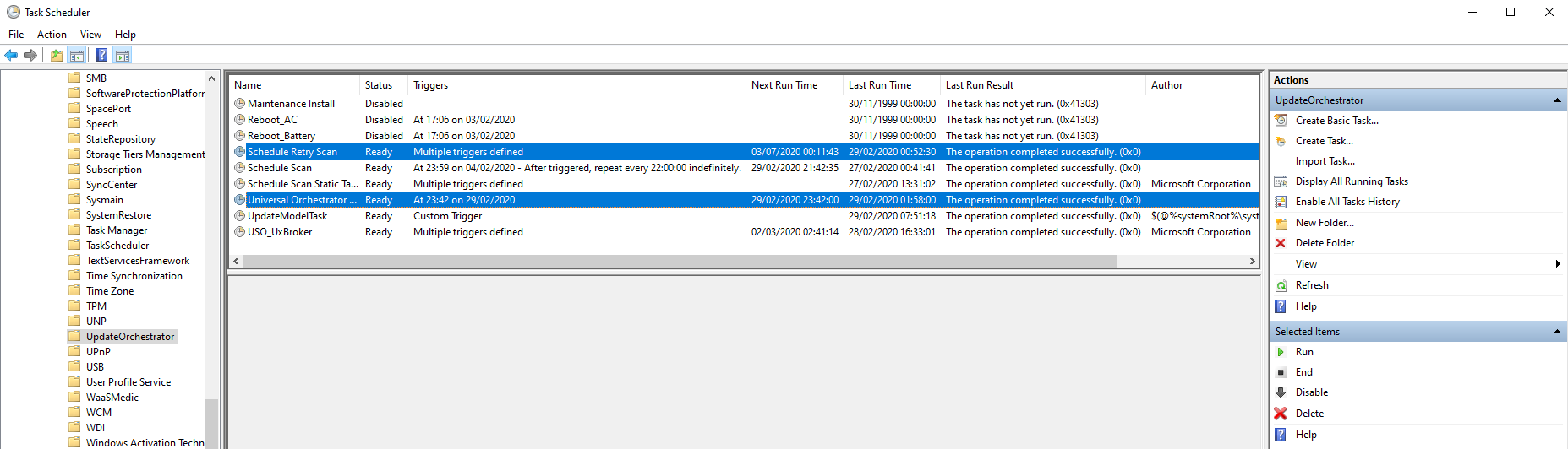

Habe etwas gesucht und herausgefunden, dass zwei Windows Update Dienste im Computer unerwünschte Wake-Up verursachen:
Beispiel:
555034321_UniversalOrchestratorStart_Wake-Up.png.ac09154524e00532861d0cb174eea3dd.png
Leider lassen sich deren Einstellungen weder anpassen (Wake-Up entfernen) noch lassen sich diese Dienste deaktivieren/löschen. Wenn ich das bei "Schedule Retry Scan" versuche, bekomme ich immer einfach ein Disconnect vom Scheduler selbst:
Beim Update Orchestrator werde ich einfach nicht rangelassen ?
Error.png.8aa2c5211d7586c6cf510d8f1843127f.png1223341439_Permissiondenied.png.89e6a8e49a0147ffccfb8c99a7710a87.png
