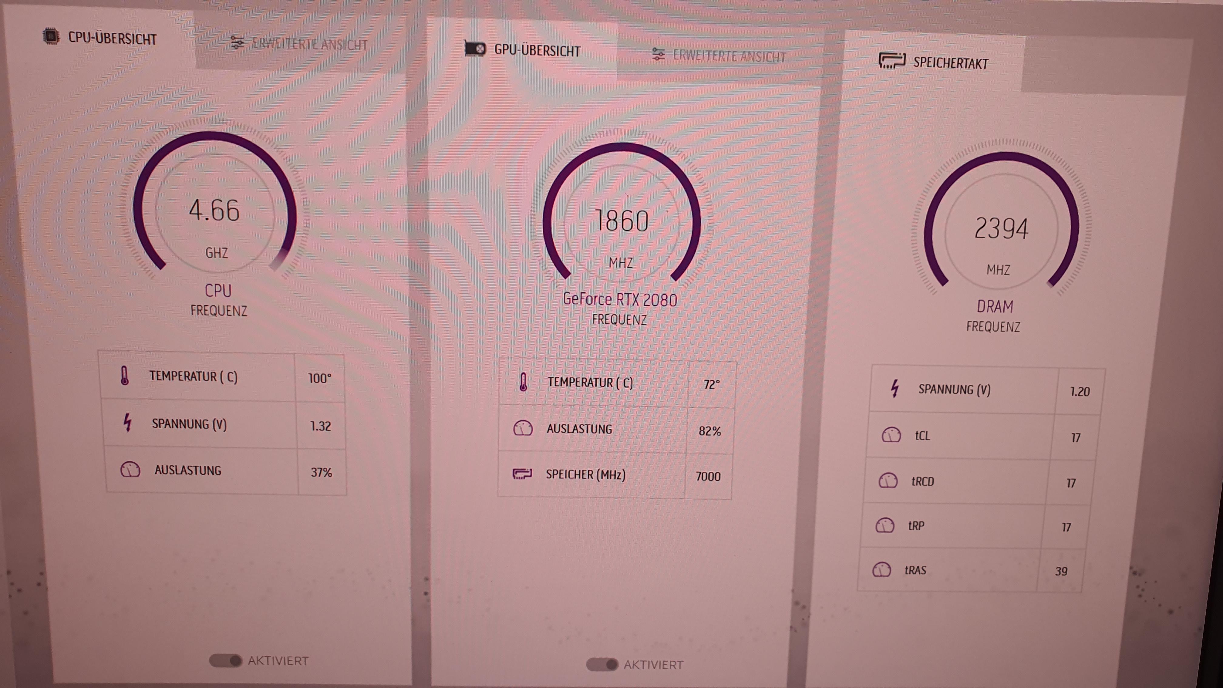

Ist es normal das die CPU Temperatur beim normalen spielen von Fortnite bzw. anderen spielen auf ca. immer 100 Grad geht?
Klar spiele ich das mit 144 fps und alles auf anschlag, aber das ist doch ziemlich heftig oder?
denke 75 grad bei der RTX 2080 ist ok?

Bei um die 1,3V und relativ hohe Auslastung durch 144 Ziel-FPS (oder ähnlich) können 100 Grad durchaus vorkommen (ohne es getestet zu haben). Im Prinzip nutzt jeder aus dem Forum hier den 9900k mit Undervolting (nachfolgend UV). 100mv weniger Spannung ist eigentlich immer drinnen und stabil und senkt die Temperatur schon ordentlich, ohne dass du Leistung verlierst. Einige nutzen statt 4,7 GHz auf allen Kernen "nur" 4,5 GHz, was die Spannung (automatisch) sowie Temperatur nochmal deutlich senkt.
Am besten liest du wegen CPU-UV mal hier:
Zu deiner Frage bezüglich Profilen: Am besten ist immer, das manuell selbst auszuloten und die CPU mit ThrottleStop und die GPU (Grafikkarte) mit MSI Afterburner zu verwalten (UV/OC). Du findest bei YouTube etlich gut erklärte Videos (auch in Deutsch). Für ThrottleStop schau dir wie gesagt die oben verlinkte Anleitung an.

Grundsätzlich ist die Spannung, sowohl für die CPU als auch GPU, so gewählt, dass auch "Krüppel-Chips" stabil laufen. Bei den meisten Chips kann man daher UV anwenden und ist somit deutlich kühler, ohne Leistung / Takt zu verlieren. Gerade bei einem Notebook lohnt sich das immer. Jeder hier aus dem Forum wird dir daher empfehlen, dich damit zu befassen.
Bei 100 Grad throttelt deine CPU natürlich, sprich du hast nicht mehr den vollen Takt. Durch UV behebst du auch praktischerweise dieses Problem. Zumindest für Games. In extrem CPU-anfordernden Anwendungen wie Prime wirst du nur mit UV dann auch nicht unbedingt throttelfrei bleiben können. ;)
Deine GPU kann ohne Tricks übrigens nicht wärmer als 75 Grad werden. Je nach Last usw. kann sie also ggf. auch throtteln. Auch hier lohnt sich also (extrem) UV, um den Takt höher zu halten. Gute 1800-1900 MHz lassen sich meistens stabil mit rund 0,9v halten (standardmäßig nimmt sich die GPU bis knapp über 1,050v, hier ist also viel Potential...)

Nutze meistens "Ausgeglichen",  Das Bild wurde mit "Volle Geschwindigkeit" aufgenommen.

Probiere folgendes / fange so an:
- 100mv für die CPU (das bringt schon sehr viel, 100 Grad wirst du dann nicht mehr sehen). Wenn nicht stabil, dann -50mv und dann eben immer höher, bis du eine optimale Setting gefunden hast. Die meisten machen es wohl andersrum, aber ich probiere immer einen relativ hohen Wert und arbeite mich dann runter. Geschmackssache...
- maximal 0,9v für die GPU (fange mit 1750-1800 MHz an, wenn stabil, erhöhe den Takt immer geringfügig)
0,9v reduziert übrigens auch schonmal deutlich das Spulenfiepen der GPU. Zudem hast du im Prinzip in den meisten Fällen keinen Leistungsverlust gegenüber Auslieferungszustand (denn bei harten Spielen unter entsprechender Last schafft die GPU bzw. 2080 auch nicht mehr als 1800-1860 MHz im Auslieferungszustand).
