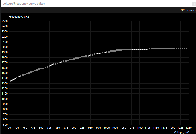

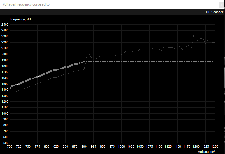

Der Hauptvorteil an der Kurve ist einfach, dass du dort bei einer bestimmten Spannung, z.B. 0,9v, cappen kannst. Die GPU darf sich dann also nicht mehr nehmen. Damit du aber dadurch keinen Leistungsverlust hast, musst du die gesamte Kurve natürlich zuvor oder danach erhöhen, z.B. +105 MHz. Das ist also gleichzeitig eine Übertaktung (OC).
Konkret:
Bei 0,9v liegen normal eigentlich nur rund 1770 MHz an. Du erhöhst aber einfach mal die ganze Kurve um 105 MHz (schaffen viele GPUs, aber nicht alle), dann hast du statt 1770 = 1875 MHz.
Wenn deine GPU mit +105 MHz klar kommt (meine schafft rund 145 MHz stabil), dann kannst du bei 0,9v den Takt vom Auslieferungszustand haben, sparst dir aber 0,15v (0,9 statt knapp über 1,05v). Das spart ordentlich Wärme...
Wenn du keinen guten Chip erwischt hast, und er beispielsweise nur +40 MHz stabil ab kann, dann hast du bei 0,9v einen minimalen Takt-Leistungsverlust gegenüber dem Auslieferungszustand (oder du nimmst dir statt 0,9v einfach 0,931v oder was ähnliches, dann schaffst du ja wieder etwas mehr Takt stabil). Kannst du frei mit spielen und am Ende entscheiden. Je nach Temperatur usw.
Hier mal der Vergleich:
Original-Kurve
Die übertaktete Kurve (aber mit maximal 0,9v) = gleiche Leistung, aber deutlich weniger Abwärme. Übrigens muss man das mit den MHz nicht auf die Goldwaage nehmen.

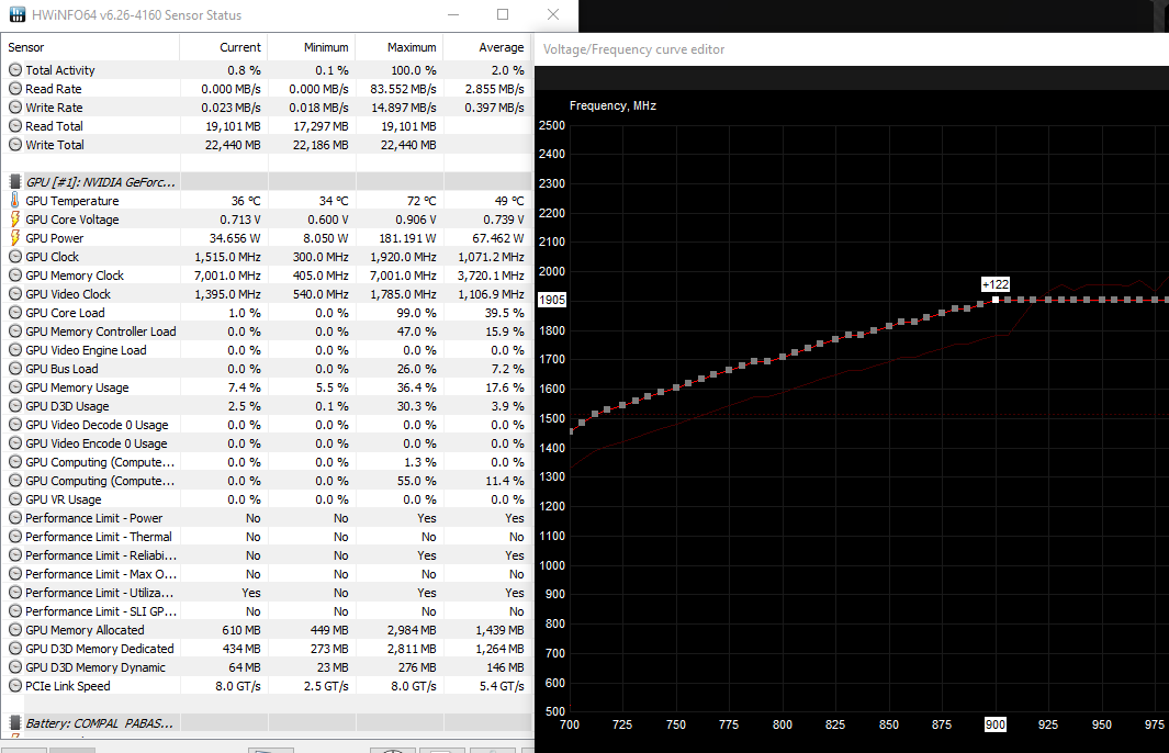

Leider muss ich jetzt doch was fragen
0,9 v / 1920 Mhz
Habe das bei 0,9 auf 1920 geschoben, weil Stock leiste bei 1, 05v auf die 1920 gehen würde. (lt oc Kurve stock & gpuZ)
Das wäre aber jetzt schon OC oder?
HWinfo habe ich leider nicht laufen lassen, sonst würde ich das noch anhängen. Jedoch war laut OSD einmal Peak 70°C & sonst nicht höher.
Halbe Stunde division 2 läuft einwandfrei bei ~ 70°C & mal auf 1860 MHz "gedroppt"
TimeSpy habe ich fast 100p mehr:
http://www.3dmark.com/spy/12226430
Grundsätzlich bei 1920/1905 (auch mal 1890mhz gesehen)
Jetzt mal nur ausm Bauch heraus, ist das zu viel? Bzw sollt ich noch was beachten. Gefühlt läuft die CPU auch dadurch ~5°C niedriger
Sonst habe ich nix geändert bei msi ab, nur die Kurve angepasst. Falls gewünscht, kann ich diese noch reinstellen bzw das Ganze nochmal mit HWinfo
*mir geht's nicht um OC. Mein Ziel:
min. gleiche Leistung ohne Temp Limit. & dabei bei Möglichkeit die GPU (theoretisch zumindest) schonen.

Zu viel gibt es nicht, außer die Spiele stürzen ab / die GPU läuft nicht mehr stabil. 1920/1905/1890 MHz (alle 8 Grad oder so 15 MHz weniger) bei warmen Temperaturen ist mehr als standardmäßig mit dem 180W Bios an Takt anliegen würde (bei gpu-lastigen Spielen). Da du dann noch 0,9v im Maximum hast (statt bis zu 1,063v), handelt es sich im Prinzip um OC (mehr Takt bei gleicher Spannung). Aber das macht ja nichts...
Du kannst natürlich auch 0,85v für ca. 1800 MHz nehmen, oder 0,875v für ca. 1845 MHz. Bei GPU-lastigen Spielen wie Division 2 (unter konstanter Volllast, also ohne fps-cap) würden im Auslieferungszustand so 1815-1860 MHz anliegen (würde ständig varrieren). Dann hättest du es quasi noch kühler, aber Standardleistung. Du hättest im Standardsetup nur mehr Takt anliegen, wenn die Spiele weit weg vom 180 TDP-Limit entfernt sind (und somit die Spannung bei 1V und höher liegt - aber in diesem Fall bringt dir der Mehrtakt keine Mehrleistung. Du solltest dich insofern immer an "hungrigen Spielen" orientieren. Lass dir hierzu "GPU Power" aus HWiNFO anzeigen).
Ja, die CPU profitiert temperaturtechnisch auch davon, wenn die GPU mit weniger Spannung auskommen kann.
P.S. Rund 1900 MHz bei 0,9v stabil deutet übrigens auf einen sehr guten Chip hin (kann meiner auch).

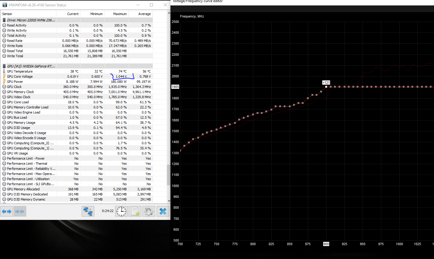

Danke für deine Antwort - diesmal erneut laufen lassen & nach >20min doch ins TempLim gelaufen - ansonsten steht stets bei Lim1 = "No Load" da (das ist so gewollt, oder?)
Da ich beim stock TimeSpy 1905 Mhz gesehen habe, habe ich die Kurve auch wieder auf diesen (von 1920MHz) angepasst:
Hier mal HWInfo, bin mir nicht sicher - dann sollt ich lieber nochmal runter gehen oder? auf 1860 Mhz?
(s. daneben meine Kurve - was mich wundert, wieso bin ich bei max. nun doch höher 1,044v ?! --> ich laufe mit Sicherheit deswegen wieder ins TempLimit, oder?)

hast du die Kurve auch übernommen? Normal dürften weder mehr Takt noch mehr Spannung anliegen.
Ach so: Tacker tackern ;) die Grafikkarte taktet :P

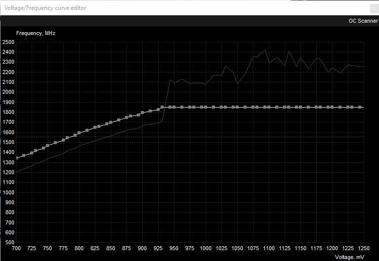

Und warum ist deine Kurve so ,,krumm,, ? Krumme Kurven mit haben nicht die optimale Leistung
bei mir sehen die so aus:
vor 2 Minuten schrieb captn.ko:

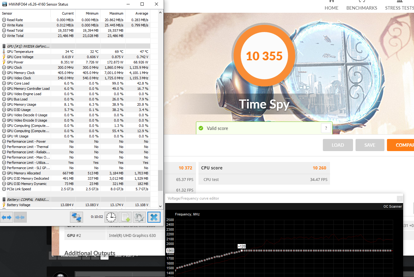

Hier schon mal weitere 100p mehr bei TimeSpy mit der saubereren Kurve :D
https://www.3dmark.com/3dm/47229429
Kurvenverlauf so sollte jetzt aber passen, oder?
Wieso zieht diese immer noch ~180 W.
Dachte das wird mit der Kurve gemindert
Bearbeitet von Mylo07
gibt auch Spiele die ziehen 180w mit 1700 Mhz ;)
Du hast mit 1920Mhz ja auch ordentlich Takt. Teste mal 1800mhz. Dann sollte es weniger sein. Ausserdem ist das ja nur der maximal Wert.

Gerade so 10092p. geschafft ^^ Also Stock schaffe ich 10250. Würde diese quasi anpeilen wollen, bei diesen Temps

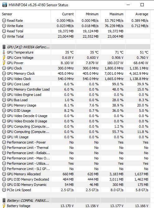

UPDATE:
Glaube habe jetzt mein pers. "Jackpot geknackt" ... werde auf diesen Einstellungen mal ausreichend gegetesten ob das so passt. :)
