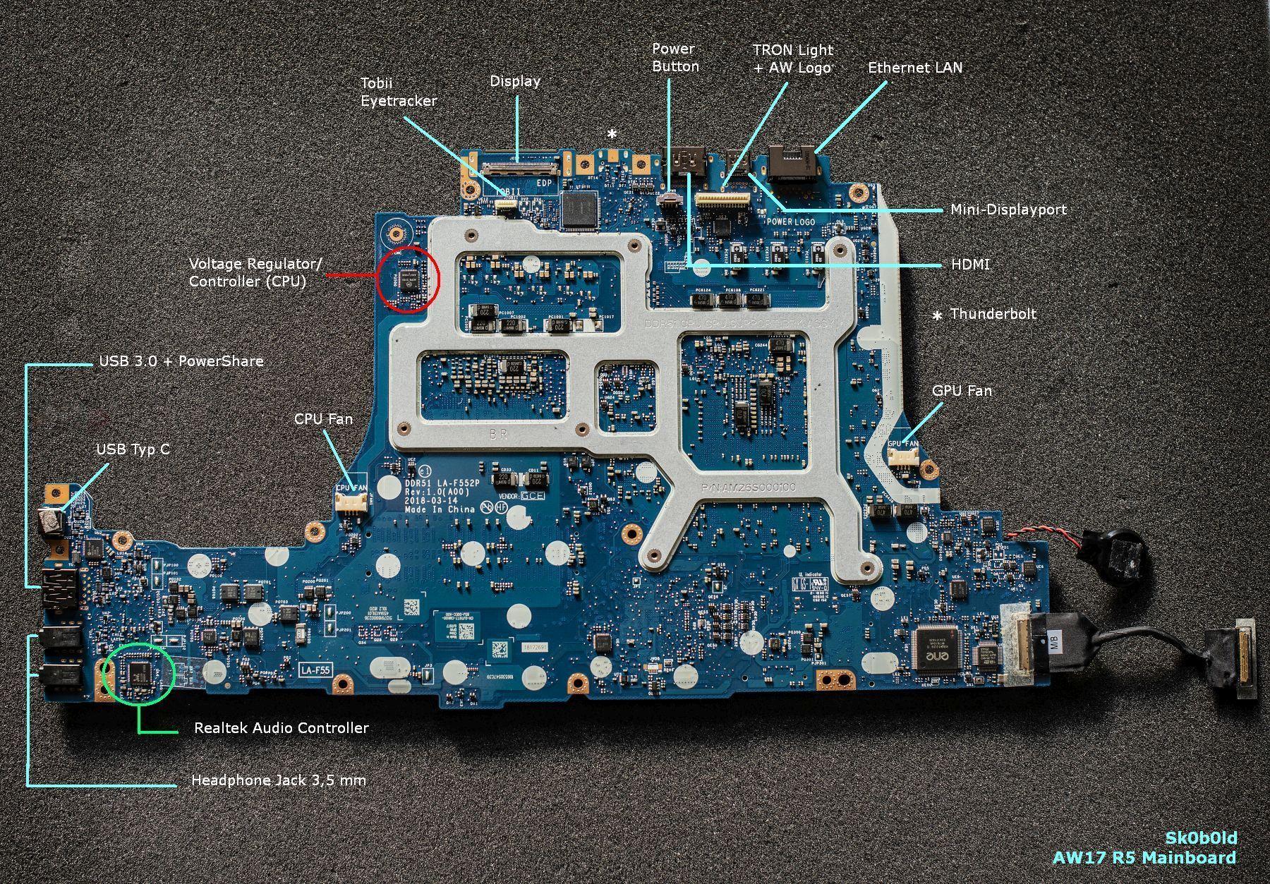

ich hab neulich bei einem Repaste mit viel "Dummheit" 2 kabel beschädigt.
Es handelt sich um den linken Stecker auf dem bild mit der Beschreibung "Logo".
Hat diese Steckverbindung nur die Aufgabe die Beleuchtung mit Strom zu versorgen oder hängt da noch mehr dran?
Und hat evtl jemand ne Idee wo ich Ersatzteile dafür bekomme? Und ob es überhaupt möglich ist das ohne weiteres zu ersetzen.
Freue mich auf Rückmeldung :)

Ganz sicher nur die Kabel oder auch Stecker? Die gehen ebenfalls ganz gerne mal mit kaputt.
  Am 2.5.2020 um 13:23 schrieb koby:
Aufklappen
1243501630_R5MBAnschlsse2.jpg.a1f53fdaf986abeba5210872279bcc72.thumb.jpg.41b8be72114421293204afa64e9aac35.jpg
Könnte sein, dass noch die Cam drüber läuft. Bin mir da jetzt nicht sicher.

1. Auf dem Kabel ist eine Teilenummer (beginnend mit DP/N:). Nach dieser Ersatzteilnummer kannst du suchen.
2. Ersatzteile kannst bei Dell anfragen oder auf ebay oder Aliexpress suchen. Auch wenn Aliexpress nicht die beste Plattform ist, ist es eine der wenigen, wo man fast jedes Ersatzteil für Notebooks herbekommt.
3. Ersetzen ist an sich kein Problem, da die Kabel beidseitig gesteckt werden, vorgesetzt die Stecker sind in Ordnung.

Ja nur die Kabel sind in Mitleidenschaft gezogen worden. Auf deinem Screenshot steht TRON light +AW logo aber hast recht genau weis man das ja nie was noch drüber läuft.
Aber die cam vermute ich das sie über den kleinen stecker beim displayport /Tobii eyetracker mit bei ist.
Ich konnte nur 2 nummern finden
1.  CN-0RY7G9-GHIG2-87C-04FE-A00     -> keine treffer
2. DC02002IL00   -> viele treffer aber 17 R4 hab R5 keine ahnung ob das passend ist :S
R4 und R5 werden ziemlich sicher das selbe Kabel dafür verwenden, behaupte ich mal. Die DP/N von dem Kabel müsste laut deinen Angaben dann 0RY7G9 sein. Mal ne andere Frage, hast du schon mal versucht das Gerät starten?
Jo funktioniert alles bis auf Beleuchtung links rechts und Logo am Deckel.
sieht aber nach einer Baustelle aus das kabel zu ersetzen 😕 displayframe zerlegen - hab ich noch nie gemacht
Bearbeitet von koby
Tron Light sind die Leuchtstreifen. Passt ja zu deinem Fehlerbild. Ja das Kabel zu ersetzten ist bestimmt Sackgang :(
ich bestell jetzt mal das kabel und während der Lieferzeit hab ich ja genug Luft mich schlau zu machen was den Displayframe angeht :)
Ich danke euch für euren Support 🤝
