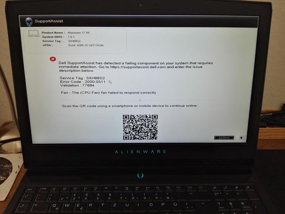

ich habe jetzt seit einigen Wochen die folgende Fehlermeldung beim Starten meines Alienware 17 R5:
Fan - The (CPU Fan ) fan failed to respond correctly
Die Meldung erscheint bei nahezu jedem Neustart, aber nicht immer.
Mit dem Dell System Check wird  derselbe Fehler gefunden.

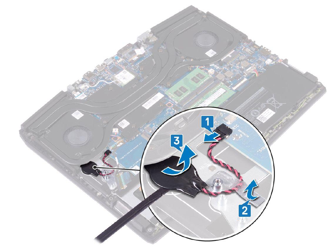

Der Fehler mit den Lüftern wird im BIOS hinterlegt und auch nach einem BIOS-Update nicht aus dem Fehlerspeicher geworfen. Damit der Fehlerspeicher geleert wird, muss die CMOS-Batterie für einige Minuten entfernt werden. Bevor man das macht, ist es ratsam sich Bilder von seinen BIOS-Settings zu machen, sonst kann es passieren, dass die Systemfestplatte nach dem CMOS Reset nicht booten will, weil der SATA Controller von AHCI auf (Default Einstellung) RAID on wechselt. (Ein möglicher Grund). Die CMOS-Batterie befindet sich auf der linken Seite, unterhalb des Lüfters:
Der Hauptakku sollte zu dem Zeitpunkt natürlich auch schon entfernt sein.
