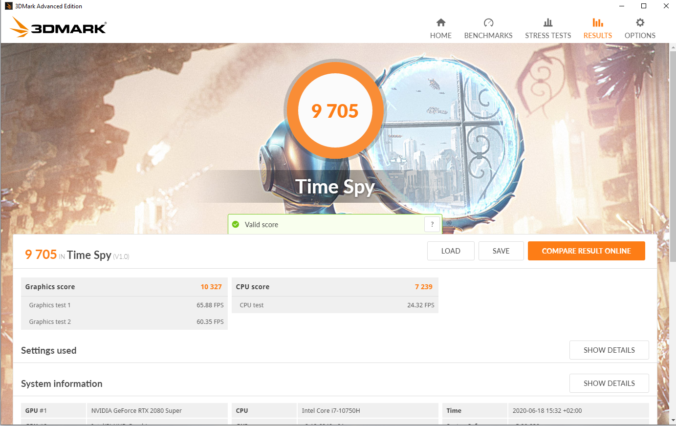

Erster Eindruck m17 R3

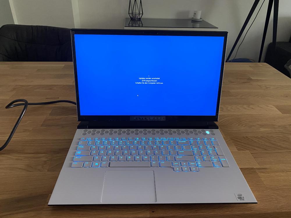

Wurde soeben zugestellt! :)
Sieht genauso aus wie der Vorgänger :)

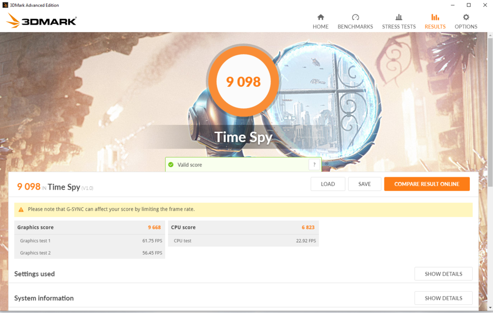

jetzt kommt ein Stock TS Run.
Mit 150/400Mhz OC auf GPU
Respekt für ein thin Notebook mit 1 Netzteil:)
Was mich wundert ist, dass die Lüfter sehr ruhig bleiben. Habe sie in ausgeglichen. Nur im „Leerlauf“ ist das Geräusch etwas unrund...

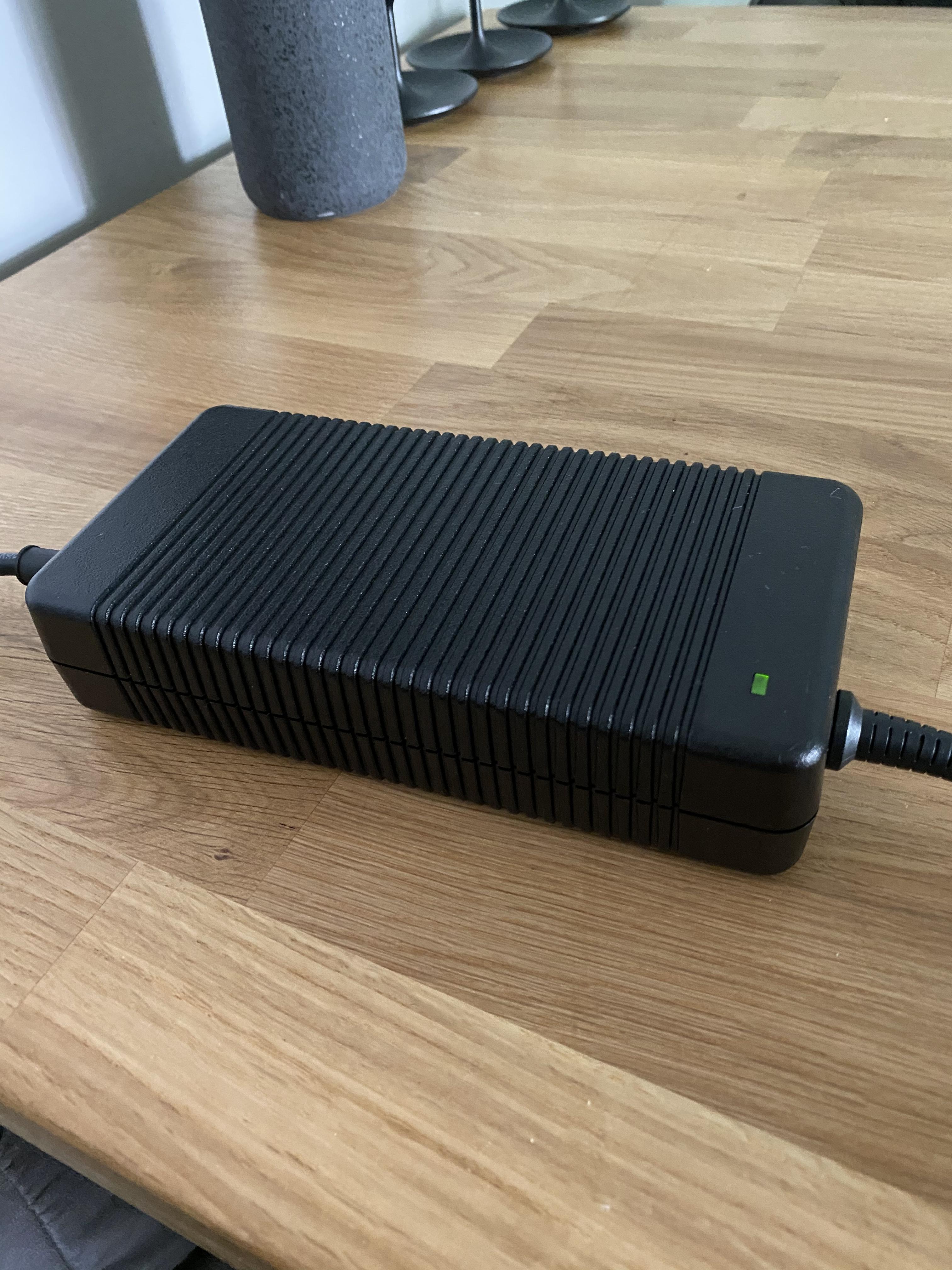

Das Netzteil ist aber auch ein guter Klotz 😂

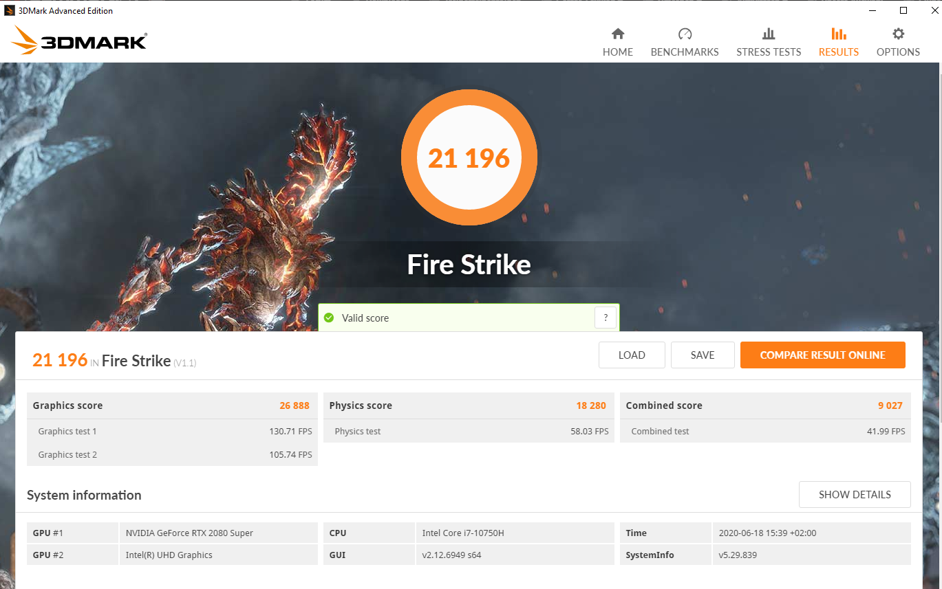

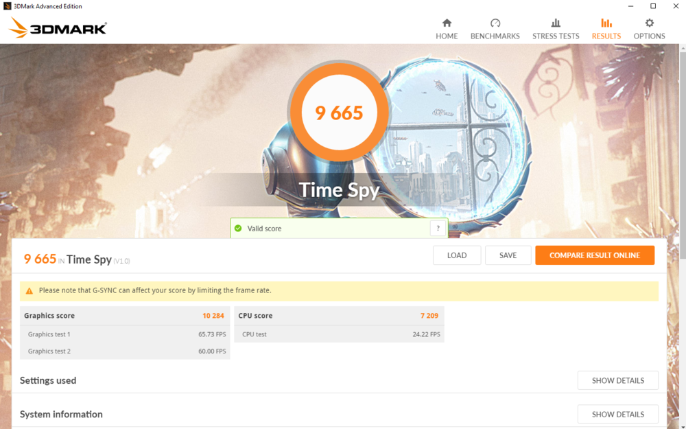

Hier noch ein TS mit -80mv Undervolt und dem GPU OC. CPU wird ziemlich toasty, aber mit UV maximal 94°C (Vollast). Vorher hat sie 100°C erreicht. Mit repaste (mache ich morgen) sollte es gut werden.
Hier noch ein FS mit gleichen Settings:
Sehr sehr beeindruckende Leistung! Hab ehrlich gesagt damit gerechnet, bin aber trotzdem erstaunt.
vor 23 Minuten schrieb pitha1337:
Ja find ich auch klasse. Sind wohl aktuell die besten Werte in einem thin Notebook. Blöd das dies nur im 17 Zoll Modell klappt. Ich hab im 15r2 nur den 9750 und 2080 mq. Auch in weiß aber mit oled :)

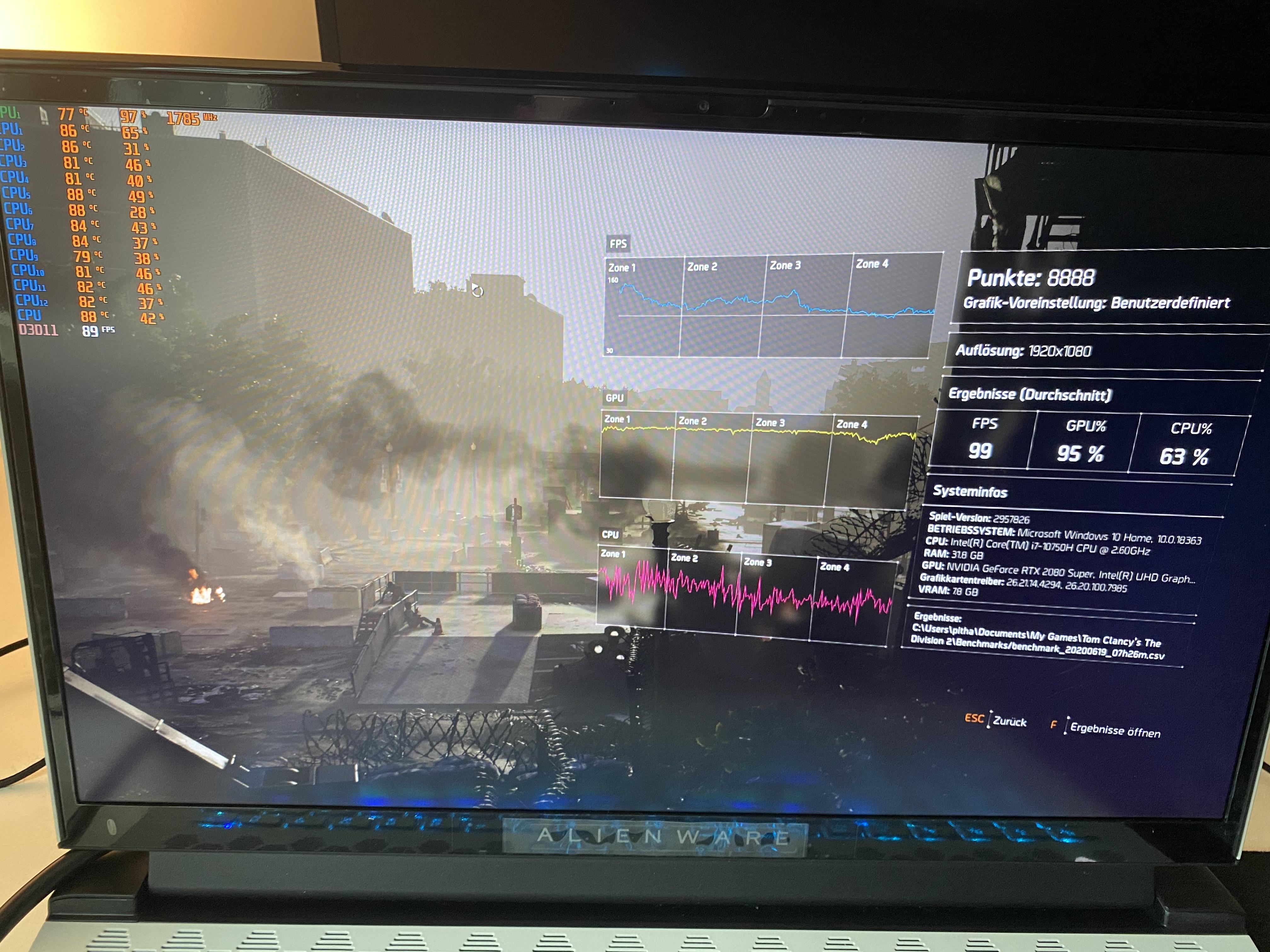

Das Aufbocken des Notebooks bringt aus meiner Sicht nichts. Habe gerade zwei mal den Devision 2 Benchmark laufen lassen. Einmal mit und einmal ohne (dazwischen kurz Pause gelassen). Ich konnte keine Verbesserung feststellen.
CPU wird recht toasty in The Devision 2.
trotz LM so warme Temperaturen?   das krass

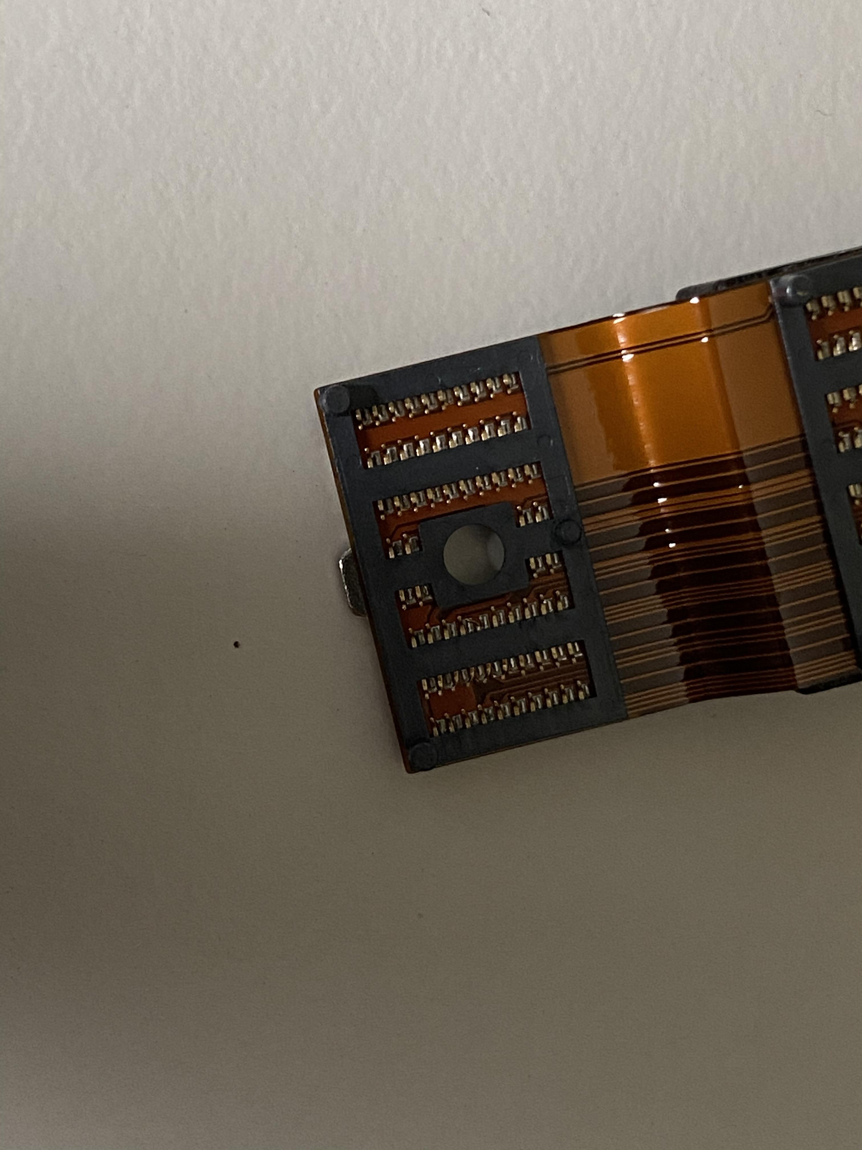

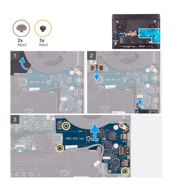

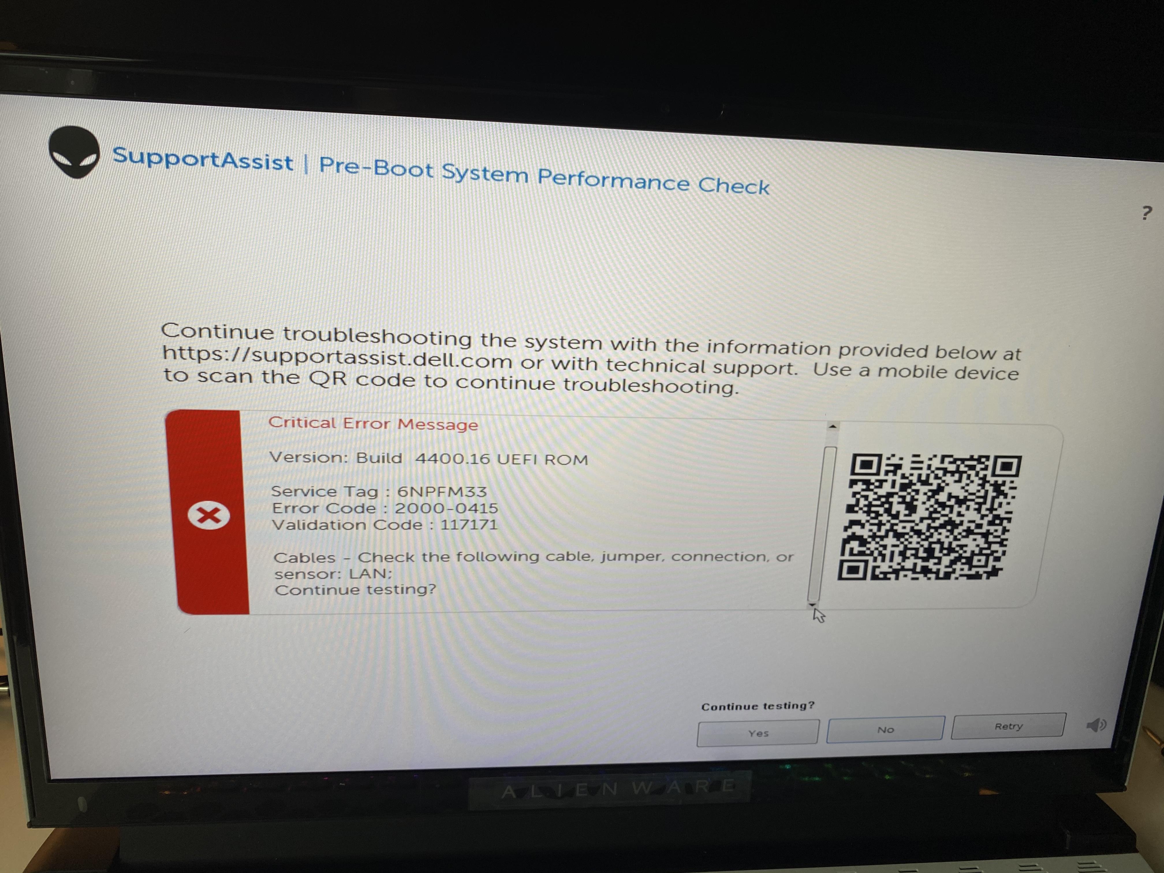

Weiß jemand ob diese Platine noch irgendwie anders mit dem Mainboard verbunden wird. Das Problem ist, dass bei mir Sound und LAN nicht mehr funktioniert. USB hingegen von der kleinen Platine geht jedoch:
vor 7 Stunden schrieb pitha1337:
Hat jemand noch eine Idee? Ich habe das Kabel, welches Mainboard und rechte Platine verbindet nun schon mehrfach geprüft. Darüber hinaus habe ich BIOS nochmal "gedowngraded". Anschließend wieder ein Update gemacht. Alles bleibt ohne Erfolg. Es scheint ein physischer Fehler zu sein. Entweder das Verbindungskabel oder die Platine hat einen weg. Ich tippe auf zweites, da der der USB Anschluss an der Platine funktioniert. Sound und LAN (gleiche Platine) funktionieren jedoch nicht. Schwierig zu beurteilen. Habe mal einen Support Case eröffnet, da eh mein Bildschirmscharnier "knarrzt" und ich Kratzer auf dem Deckel habe.
Habe gerade auch mal über den USB Slot eine externe SSD angeschlossen. Datentransfer klappt ohne Probleme.
Edit: Habe das Problem wohl gefunden. Ein Pin bei der Verbindungsbrücke scheint verbogen zu sein.
Hast du den Pin nun wieder richtig gebogen bzw. funktioniert es wieder?
