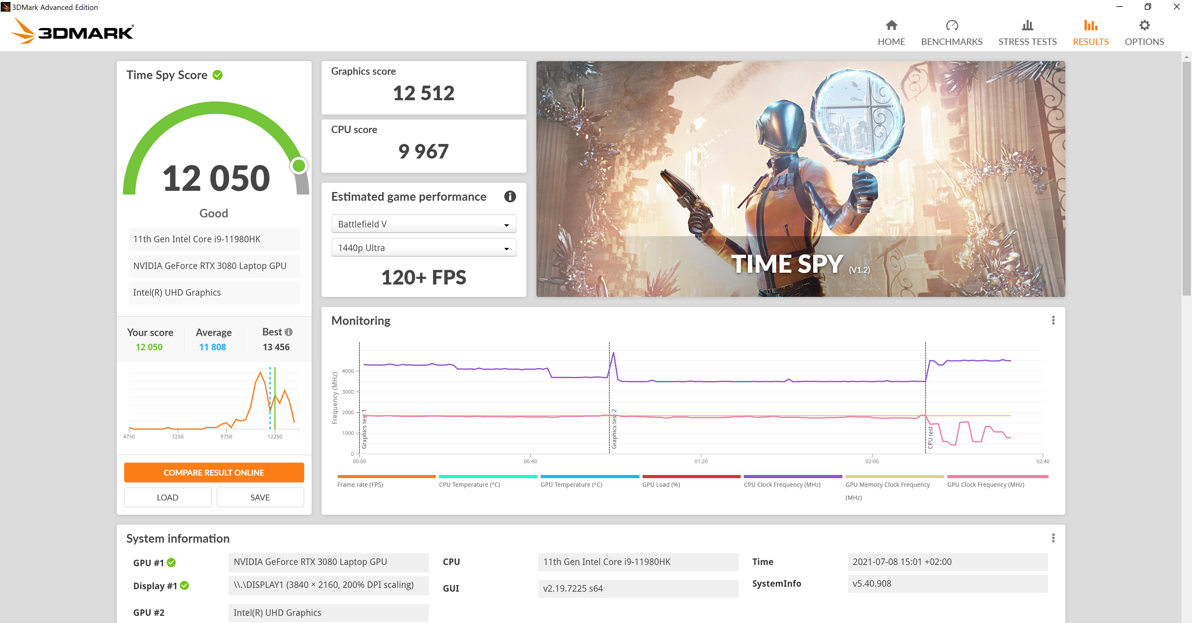

vor 3 Minuten schrieb pitha1337:
Hier mit neuem RAM. Fast 1000 Punkte mehr auf CPU:
Welcher RAM ist der beste ? Gratulation

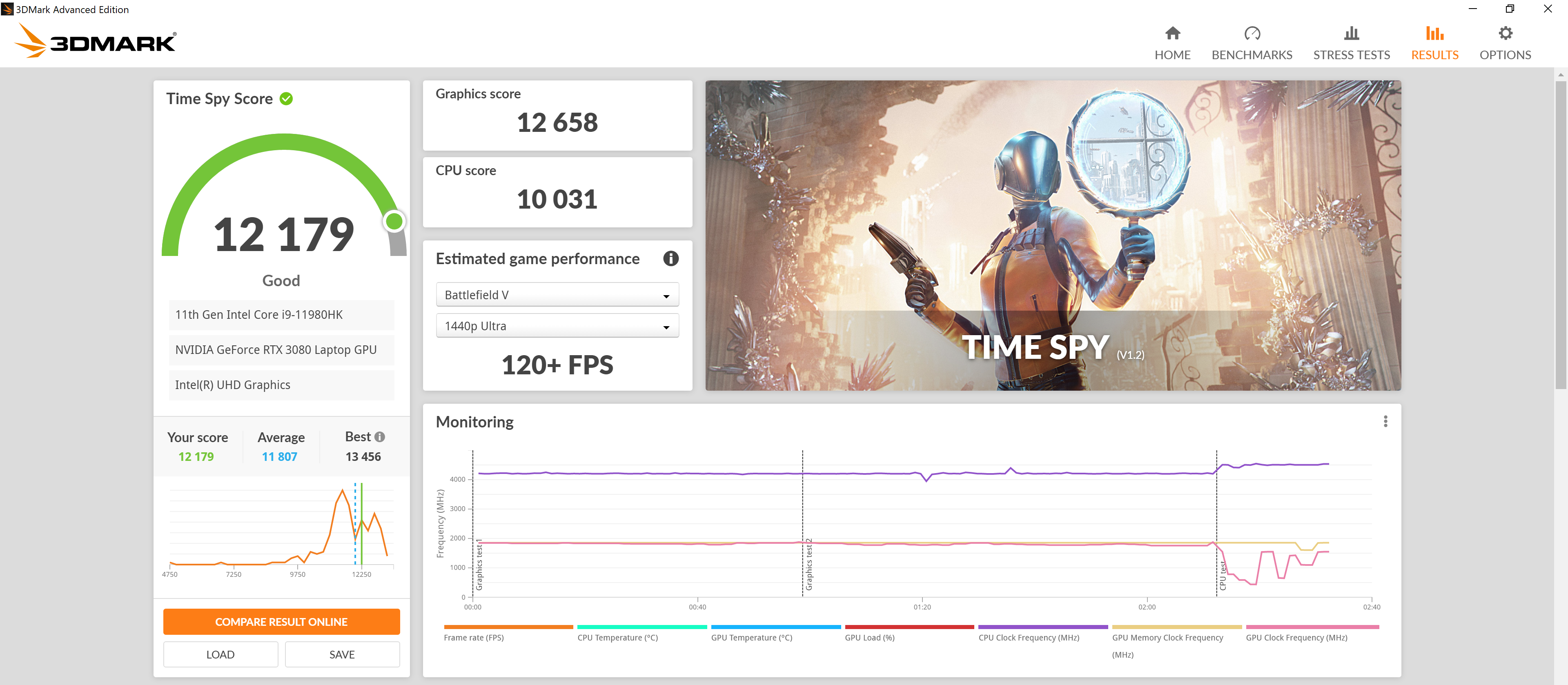

vor 4 Minuten schrieb pitha1337:
Hier nochmal in Performance Mode... das kann doch nicht sein Dell!!! Da bezahle ich extra teuren RAM und bekomme so ein Crap ???
welchen RAM hast du dir denn gekauft im vergleich zum  verbauten?
what? cl22?
probier mal die ;)
https://www.hardwareschotte.de/preisvergleich/16GB-2x8GB-G-Skill-Ripjaws-Sodimm-DDR4-3200-CL18-p22108297
oder wenn es etwas mehr sein darf:
https://www.hardwareschotte.de/preisvergleich/16GB-2x8GB-G-Skill-Ripjaws-Sodimm-DDR4-3200-CL16-p22084476#Produktdatenblatt
die sollten auf alle Fälle schneller als CL22 sein ^^

vor 7 Minuten schrieb Nuestra:
War der benchmark mit Interesse Display?
Ja, deutlich höher das Ergebnis
vor 12 Minuten schrieb captn.ko:
Ich probiere mal die CL18
vor 6 Minuten schrieb pitha1337:
würde mich sehr wundern wenn die nicht sichtbar schneller wären.
Ehrlich gesagt habe ich immer aber noch nicht verstanden warum der CPU score auch mit "altem" RAM und external Display sehr hoch ist. Verstehe den Zusammenhang gerade nicht
@pitha1337 das Externe Display hängt direkt an der GPU. Intern hängt das Display an der IGPU und da wird das Bild durch die CPU geschliffen, was Rechenzeit kostet. Der schnellere Ram wirkt dem wohl entgegen
